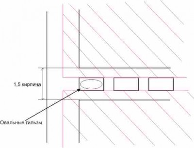

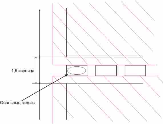

Внутри дома находится несущая стена, на неё опираются плиты перекрытия, как показано на рисунке, выложена в 1,5 кирпича силикатным кирпичом. Внутри стены есть трубы. Вопрос, если ли в эти трубы вставить овальные гильзы ("ВУЛКАН") из нержавейки можно ли их использовать в качестве дымоходов?

ИМХО. Если это не вентиляционные каналы, то видимых препятствий нет. Пожарная безопасность не нарушается, труба будет тепло передавать стене, а стена, в свою очередь препятствовать излишнему охлаждению трубы. Единственное - вопрос чистки и ремонта.

Я опасаюсь, за силикатные кирпичи, не приведет ли такое решение к их разрушению, достаточно ли просто вставить трубы из нержавейки, которые возможно местами будут соприкасаться со стенками?
Чисть трубы в дальнейшем проблемы нет - прямой выход на крышу.

С кирпичом ничего не будет, у меня вообще из него труба на чердаке сложена - за десятки лет только немного посыпался (возможно, из-за сырости, т.к. труба не утеплена), и это при прямом контакте с газами. Соприкосновение местами вообще не принципиально. А если получается, небольшой зазор лучше делать - воздушная прослойка будет только способствовать сохранению температуры трубы, что благоприятствует лучшей тяге.
