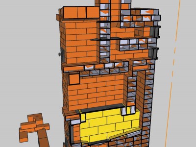

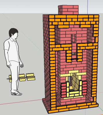

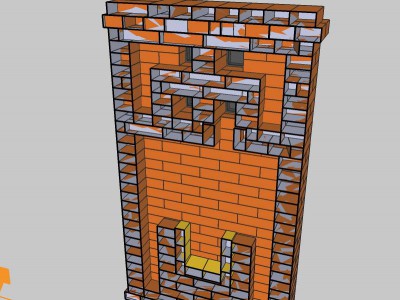

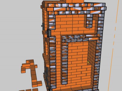

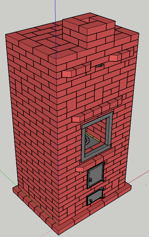

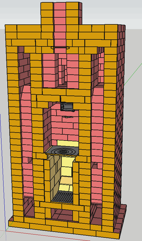

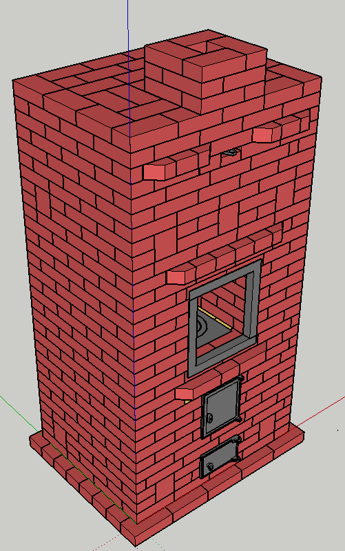

Уважаемые практические печники
Тут меня попросили сделать проект печи, отговориться, что не печник -- не получилось Confused
Посему прошу серьёзно отнестись, посмотрите, нет ли явных косяков.
Ато ведь класть будут....
Охотно беру в долю за любой процент, т.к. бесплатно Very Happy Деньги не могу брать -- не специалист.
Александр, посмотрите пожалуйста, особая просьба высказать своё мнение, вы ведь клали нечто подобное: http://www.forumhouse.ru/threads/275225/#post-10565376
Плита на 12 ряду, топка высокая, но сзади плита на треть без порожка, надеюсь в режиме летнего хода будет греться небольшим количеством дров.
При закрытии ЗЛХ пламя будет разбегаться преимущественно нАстороны (имхо)
ЗЛХ можно конечно сделать ручкой назад, но думаю так как у меня тоже можно
Сделана вытяжка под перекрытием ниши плиты
Предполагаю, что пламя из топки будет разбиваться шитком из шамота в веер на 180 градусов и перегрев задней стенки не приключиться, хотя узость щели несколько настораживает. Хотя общий просвет хайла получается больше чем кирпич.
Плиту собираются закрывать дверками
Труба стоит прямо над нишей, поэтому перекрытие ниши по уголкам.
Вопросы:
1. хватит ли трубы в четверик? Переделать на пятерик не трудно
2. на что класть ряд шамотного в перемешку с красным. Мнений слышал много, кто-то кладёт на обычную глину, кто-то силикатный клей подмешивает, кто-то цемент. Своего мнения не имею, т.к. не печник

СообщениеДобавлено: Вс 12 Октябрь 2014, 09:47 Ответить с цитатойВернуться к началу
По мне - нормальная модель.
Топка узкая, колосник великоват. Трубы даже в четверик должно хватить.
Шамот на красный на ГПС выравниваем.
Перемычку шамотную с базальтовым картоном в шве. И на ГПС тоже.
Прогары в подьемный - уменьшат прогрев низа печки во время протопки. ЗЛХ есть - они не нужны.

СообщениеДобавлено: Вт 14 Октябрь 2014, 20:33 Ответить с цитатойВернуться к началу
Проект не совсем продуман.
а) я бы стал делать внутрянку топки сразу из шамотного кирпича что бы не перевязывать потом с красным до колпака. Колпак можно так же и в шамоте сделать.
б) каналы можно и поделить поровну одного сечения, два канала задней стенки нужны для того что бы можно было пустить горячие газы, поднялись вверх разделяясь пошли по бокам потом в низ и в верх и в колпак. В них так же можно и поставить задвижку летнего хода.
в) чистки естественна ставить две внизу и верху на фасад.
Ну остальное как обычно в колпаке все соединяем и на трубу, трубу сечением кирпич. Немного на пальцах но думаю Вы поймете. К сожалению скет чап есть но я так его и не освоил как складывать печи. Так бы Вам и на примере показал задумку.
Ну, перевязкой тут вряд ли можно назвать. Один ряд кирпича -- не перевязка, потенциальные величины "поднятия кладки" -- микроны. Видел, многие так делают, дверки сверху, кстати многие советуют так делать, так что вопрос именно -- на какую смесь класть...
Ну не знаю -- а зачем? Это же лишние имхо затраты, я не видел у вас печей из шамота. Или я вас не понял
Согласен, можно вставить рассечку в обозначенное место, но мне кажется этим довольно сильно напряжём угол (по нагреву) и я не очень понимаю: на какой высоте эту рассечку внизу начать, чтоб было лучше
А это-то зачем? ЗЛХ очень удачно в этом конструктиве размещается там где она нарисована
Ну вот и был вопрос -- может и в полкирпича хватит?

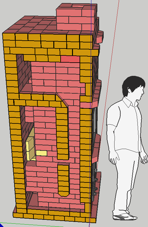

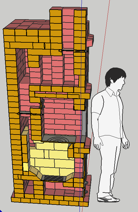

СообщениеДобавлено: Ср 15 Октябрь 2014, 11:50 Ответить с цитатойВернуться к началу

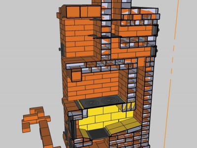

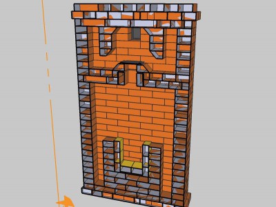

На мой скромный взгляд, в целом нормальная печка. Схема вполне работоспособная, конструкция кладки достаточно надёжная. Косяков не обнаружил ни в схеме ни в кладке. Однако, кое-что я бы сделал по-другому, кое над чем подумал бы.
Снизу вверх:
1. Не высоковато ли плита над колосником? Будет ли она хорошо греться излучением от углей? Тут необязательно делать высокий топливник, пламя может догорать в колпаке.
2. Нижние подвёртки с перегородкой я делаю так: нижний кирпич опираю на обе стенки для надёжности, он как-никак закруглён, а значит ослаблен. Более того, второй кирпич обычно кладу на него так же. Далее одни половинки без перевязки до перекрыши первого яруса. А вот кирпичи над прочистками незачем так смещать.
3. Прогары в подъёмные каналы тут не нужны абсолютно. Я бы сделал прогары из топливника в опускные, где-нибудь сзади и пониже.
4. Нужен ли соединительный канал за поддувалом? Не лучше ли там оставить массив кирпича? Я думаю, он лучше будет передавать тепло наружу, чем тот канал, который ни в жисть не прогреется. Для выравнивания давления в опускных, по-моему, он тоже не нужен, оно и так выровняется.
5. Первый ряд шамота можно не в красную кладку расширить, а выпустить внутрь для уменьшения колосника.
6. Плиту можно положить на футеровку и обойтись без верхнего шамотного ряда на плашку.
7. Канал ЛХ начинается низко, это начало сделать бы пошире, как-бы дымосборником.
8. На выходе подъёмных в верхний ярус ни к чему так мудрить с резкой двух рядов. Достаточно закруглить только самый верхний кирпич.
9. Уголки в перекрышу варочной камеры можно положить поперёк, будет крепче и не придётся делать напуск.
10. Верхний ярус можно перекрыть без напуска. Меньше порогов-меньше сажи.
Но, кроме этих мелочей кое-что мне совсем не нравится, а именно расположение ЗЛХ и вытяжной дверки. Чтобы ими манипулировать, придётся тянуть руку над кипящими кастрюлями. Если пускать пар в верхний колпак, это нормально, то можно сделать дверку сбоку в подъёмный канал, а лучше сделать вытяжку сверху через задвижку прямо в трубу, тогда и ЗЛХ может быть выше. А вообще, нужна ли тут вытяжка? Плита маленькая, печь более отопительная, чем варочная, ради одного чайника стоит ли делать вытяжку? А можно просто поставить дверку в трубе выше основной задвижки для вентиляции всего помещения.
Ещё мне не нравится, что летний ход выходит в верхний колпак. Чтобы вскипятить чайник или поджарить картошки летом, лучше бы он выходил прямо в трубу. ЗЛХ можно сделать выше варочной камеры, тогда будет не нужен тот канальчик внутри нижнего колпака, а в середине верхнего яруса, которую греть необязательно, просто выход в трубу: каналы, коллектор или напрямую. А если не предполагается использовать печь в качестве чисто варочной летом, к чему она не очень приспособлена, то можно и без ЗЛХ обойтись.
Что касается сечения трубы. Согласен с Солиным, четверика хватит. Топливник небольшой: всё, что он произведёт, в четверик пролезет. Но для тех, кому лень регулярно чистить трубу, можно увеличить до пятерика.
Александр Володин
Сообщения: 791
Вот мой вариант. Размеры другие: печь 4,5х4,5 кирпича, плита двухконфорочная. Одна особенность: труба расположена точно посередине печи, т.е. абсолютно равномерная нагрузка на фундамент. Если надо, можно её сдвинуть вперёд или назад.
Для летнего хода и для вытяжки отдельные каналы через задвижки в трубу.
Заднюю стенку топливника не стал футеровать, чтобы не заужать выход в колпак. Надеюсь, что при такой глубине излучение от жара углей ей не повредит, а температура от горячих газов плавно распределится по всей стенке и всему колпаку. В конце футеровки сделал сухой шов, который нигде не использую, а тут он сам напросился.
Испытания прошли успешно, печь работает, греется хорошо, особенно в нижней части, никаких жалоб от хозяина пока не поступало.

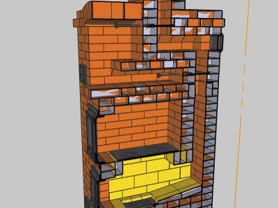

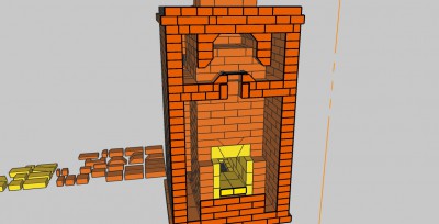

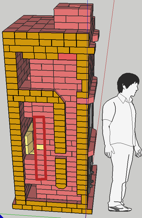

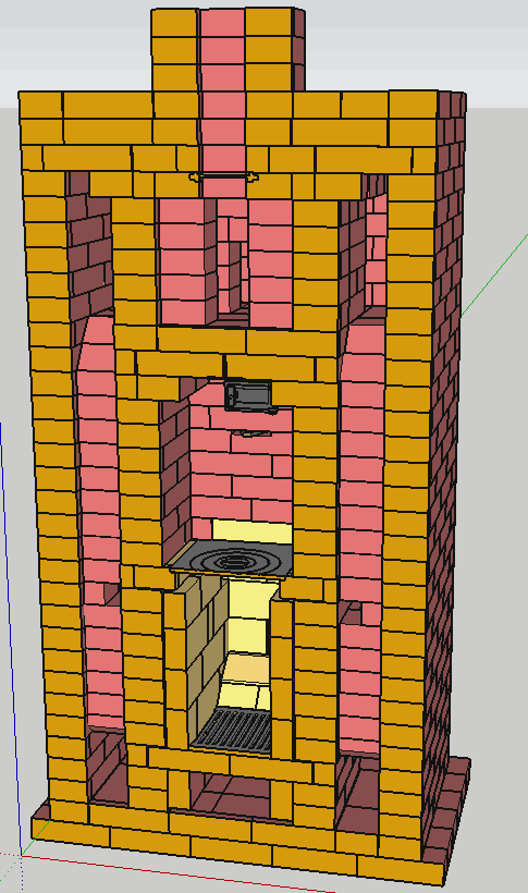

А это вариант без вытяжки. Мне нравится простотой. Для небольшой печки с маленькой плитой, возможно, так будет более уместно.
ПС. Не знаю, как в Скечтупе делать разрезы с заливкой. Кирпичи выглядят, как пустые коробочки. Не подскажет ли кто, как их закрашивать? (Пока что работаю в SketchUp-8)

СообщениеДобавлено: Ср 15 Октябрь 2014, 12:37 Ответить с цитатойВернуться к началу
Для того, чтобы сделать заливку разреза - нужно установить плагин SectionCutFace разрезы. Искать по форуму долго - положу здесь.
Там есть небольшие тонкости, но смотрится лучше разрез конечно.
Если что будет непонятно - можно и разжевать. Даже ТС не до конца справляется с плагином. Smile
Или кто найдет где это уже описывали...

СообщениеДобавлено: Ср 15 Октябрь 2014, 13:09 Ответить с цитатойВернуться к началу
Еще, что не нравится - низко расположенная ЗЛХ, близко к топке - огонь через нее будет идти - может перегреться. Обычно ставлю дальше от топки. Или выше.
СообщениеДобавлено: Ср 15 Октябрь 2014, 13:30 Ответить с цитатойВернуться к началу
Полностью согласен ЗХЛ надо выше я бы сделал на 20 ряде .Остальные ряды хватило бы для перекрытия и создания колпака. А про шамотный сердечник почему почему сказал от него печь быстро нагревается и тепло держит дольше. Проверено мной, поэтому и стал делать печи так.

СообщениеДобавлено: Ср 15 Октябрь 2014, 14:32 Ответить с цитатойВернуться к началу
Кажется, нашёл: http://forum.stovemaster.ru/viewtopic.php?t=3346
И, кажется, разобрался:
