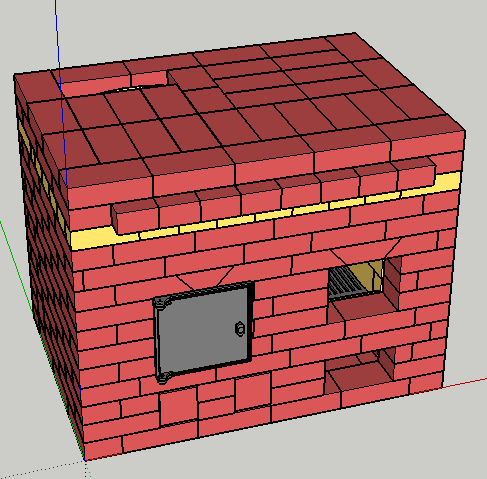

Здравствуйте! Подскажите пожалуйста проект печи с духовкой и без плиты. Размер 130 на 90см. Будет стоть в стене и обогревать две комнаты. Заранее спасибо

С духовкой железной?
Если нет -- смотрите в сторону топки с хлебной камерой

Нет с чугунной! Можно ссылку?

Найдите проект шведки с духовкой 4,5 на 3,5 кирпича, и вместо плиты сделайте перекрытие первого яруса, а над ним второй ярус...
http://www.stove.ru/index.php?lng=0&rs=69
Вот тут гляньте ОВИКи 5,15
Ищите порядовку шведки в духовкой 4,5х3,5

Какие ещё каналы?Вам дали ссылку на порядовки печей Кузнецова.Это колпаковые (безканальные) печи.Только смысл убирать плиту,но при этом оставлять духовку.Тогда уж лучше делать печь с хк,это более целесообразно.

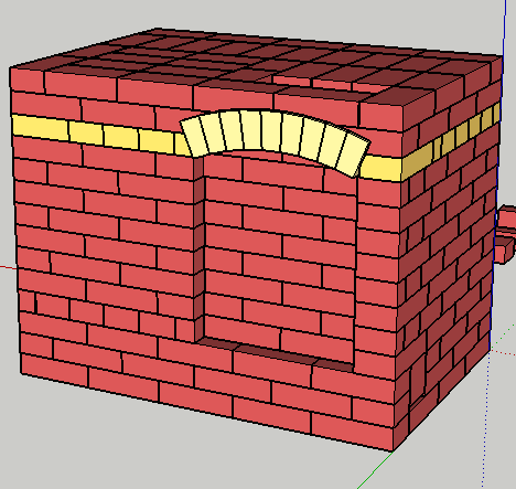

Да тоже в общем колпаковая
Вот порисовал 5х3,5 с духовкой без плиты нижний ярус
Нарисовалось сзади с ложным каминчиком, потому что из-за глубины 3,5 получился подъёмный большой, я его сделал поуже
А что в верху будит -- от многого зависит: от того как часто и когда пользовать собираетесь, где труба будет и т.д. и т.п.
