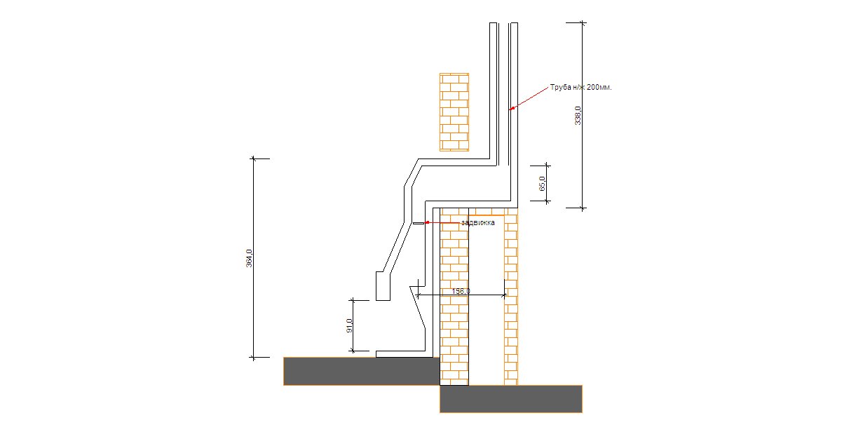

[img][/img] Это схема рабочая насколько помню обсуждалась. Мой мастер кажется говорил что 1,5 это предел

[/quote]"От Русской печи,как и от камина, дымовые газы сильно разбавлены воздухом- и ни при каких условиях не пойдут в боров,а пойдут по пути наименьшего сопротивления -мимо борова"
Но тогда чем отличие камин от русской в камин ведь воздух в боров идёт картинка с верху. Камин рабочий. Это как?
"Каждый должен быть величествен в своем деле"
Грасиан-и-Моралес
Сообщения: 6776
СообщениеДобавлено: Ср 5 Ноябрь 2014, 09:51 Ответить с цитатойВернуться к началу
Камин на картинке- условно рабочий. Тяжело он работает с боровом. Угарный газ всё равно остаётся в помещении.Правильно работающий камин- надо было бы боров сделать с подъёмом 45гр.

Не соглашусь в плане того что есть принцип разряжённых газов он используется у Кузнецова, за что уважаю его камины и барбекю. Боров это камера для разряжения газов http://stove.ru/index.php?lng=0&rs=176 и боров наоборот способствует тяге, до определённой длинны разумеется, так считал и мой мастер насколько я его понял. Меня интересовали камины "Г" образные вы их делали тоесть дым уходит в бок и там боров боковой

И почему вы считаете что угарный остаётся в помещении камин высасывает всё если без огн то это вытяжка если не дымит то почему газ в помещении?
Грасиан-и-Моралес
Сообщения: 6776
СообщениеДобавлено: Ср 5 Ноябрь 2014, 11:53 Ответить с цитатойВернуться к началу
СО как наиболее тяжёлый очень плохо вытягивается и не оставляет "следов преступлений" в виде ззакопчённости(почернения) портала. Очень это заметно когда с улицы заходишь в помещение с наличием там угарного газа(с плохой тягой в камине либо печи) . Сразу тяжело дышится и голова начинает болеть ведь СО без цвета и запаха,и только газоанализатором можно определить концентрацию угарного газа(загазованность) в помещении. И доводы что печь либо камин не дымит и хорошо вентилирует помещение можно определить только приборами- либо по состоянию здоровья человека находящегося в помещении.Да и СО2-тоже должно хорошо вытягиваться из помещения. Вот на это и не обращают внимания- дым видимый не идёт- значит тяга нормальная-так считают многие печники.
