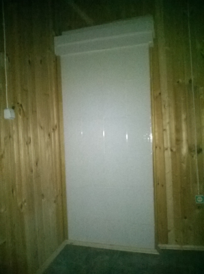

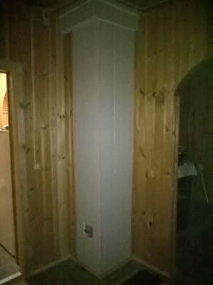

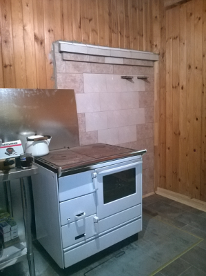

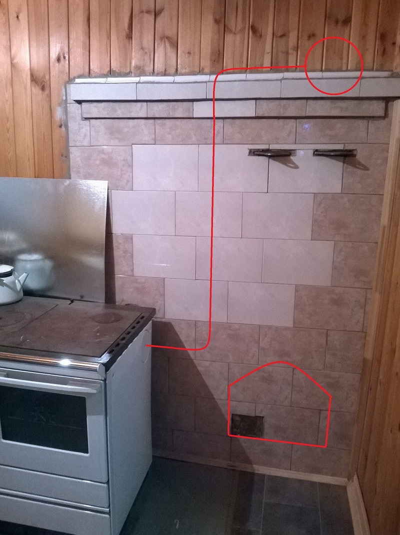

Коллеги,
Провел таки предварительные измерения и сфотографировал объект. Прошу прощения за качество фото - снимал на телефон и в темноте. Схема с размерами прилагается. Размеры в сантиметрах и с немеряными погрешностями, ибо мерял "через стены".
Что хочется - печь-плиту вывести напрямую в основную трубу и в основание трубы (Вид Б) вставить топку, чтоб работала как напрямую, таки через щиток. На худой конец - индивидуальную трубу для печки-плиты. И все это с минимальными потерями для отделки со сторон В и Б. Отделку со стороны А можно и нужно сносить. Каковы будут советы и комментарии?

Вогнистый Владимир
Регион: Мариуполь, Украина
СообщениеДобавлено: Чт 27 Ноябрь 2014, 18:00 Ответить с цитатойВернуться к началу
Откройте прочестную дверку / та что в низу/ возле печи. Воьмите гибкий пруток /побег ветки/ и прощупайте что в нутри. а в нутри -до 4кафелинки -должна быть пустота.и ход в верх /правая задвижка ЗЛХ/ и подемный канал - с лева. По центру должна быть перекрышка. и вот выше перекрышки -должна быть ище одна дверка / втрой ряд белого кафеля/ прямо по середке центральной плитки.

СообщениеДобавлено: Пт 28 Ноябрь 2014, 09:20 Ответить с цитатойВернуться к началу
Попробую простучать. Но - как уже писал, по факту ЗЛХ слева, ЗЗХ справа.
Вопрос по Виду Б - это основание трубы, через дверку внизу видно небо. Это массивная каменная кладка, никогда (!!!) не нагреваемая, ибо выход газов из щитка где-то на уровне 1,8 м от пола. Этакий массивный аккумулятор холода. Просто просится размещение топки, но она отсутствует. Следов ее присутствия до кафельных работ заметно не было. Это результат "творческого переосмысления" строителя или так все делают? Реально ли встроить туда топку?

Гребенюк А.Н. писал(а):
Цинк лист уберите, он вреден для здоровья особенно если он нагревается.
Согласен, но он пока выполняет функцию защиты дерева от грязи от плиты и он не нагревается. Решение временное.

СообщениеДобавлено: Пт 28 Ноябрь 2014, 19:05 Ответить с цитатойВернуться к началу
если Вы настаиваете что -ЗЛХ у вас с лева. То у Вас -горизонтальное расположение каналов. Тогда тем более - должно быть ище ДВЕ прочистных дверки.
