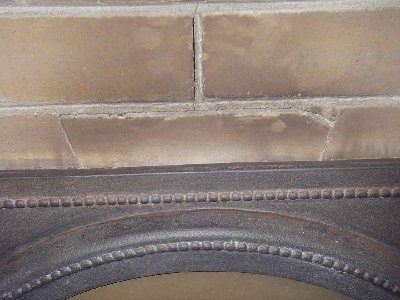

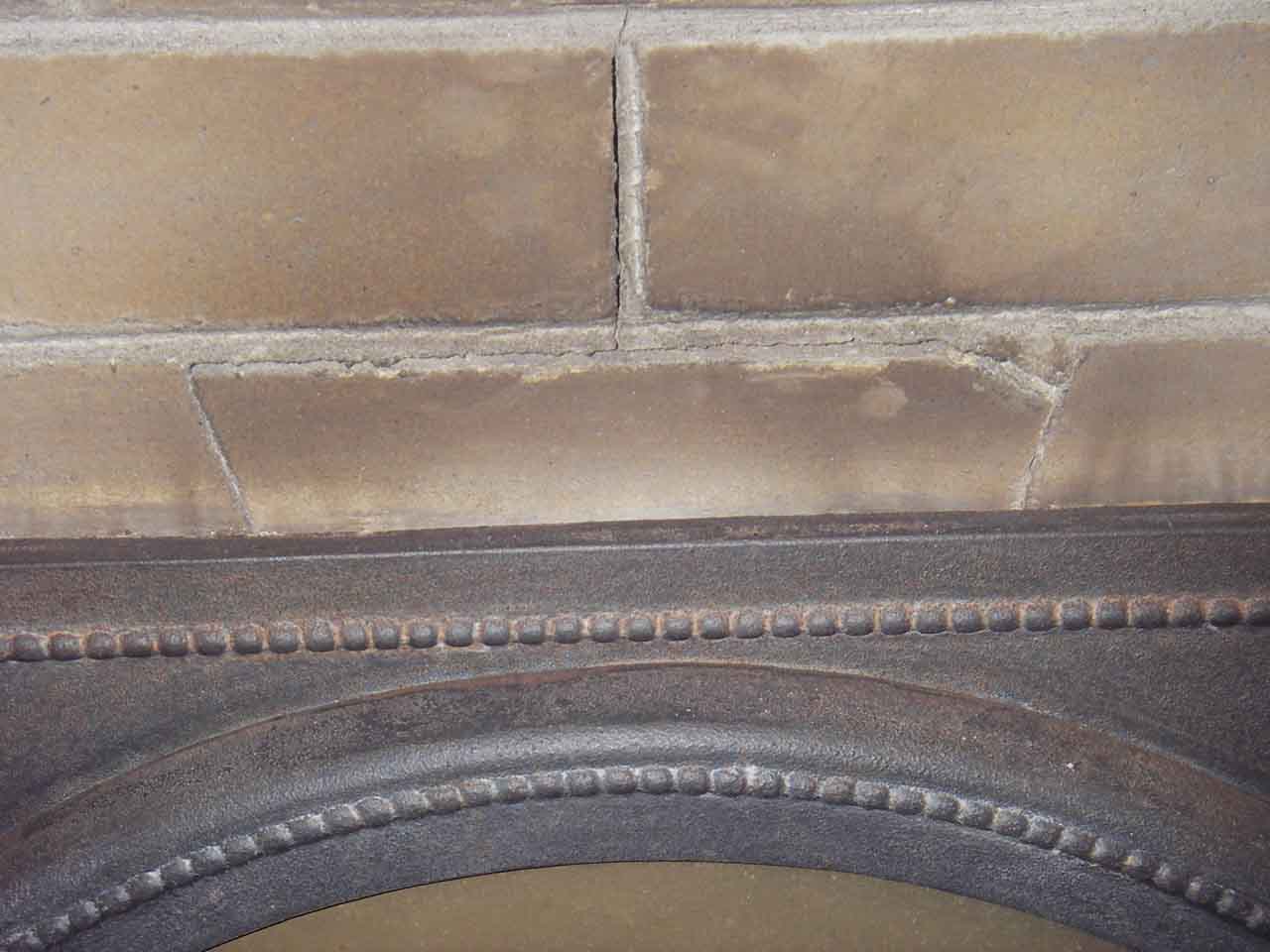

Уважаемые печники! Обратился клиент с просьбой оказать консультативную (пока надеюсь) помощ. Пока располагаю только фотографиями.
На даче была построена печь. Вся потрескалась, покосилась. Надсадная труба выдавила растров из швов кладки печи под собой.
Переделали заново. Поменяли раствор. Раньше было приобретено что-то магазинное, теперь к нему добавляли глину, песок и может быть еще что-то. Хозяин не вникал к сожалению. Доверял профессионалам!
Сушили печку месяц, потом раз пять протопили не сильно и острожно. вся практически кладка покрылась трещинами. Стекло дверцы закоптело полностью. Пламя отклоняется к дверце, облизывает ее и под перекрышей топки уходит назад в дымообороты. В щитке два дымооборота как ему сказали.

Самое простое, но не самое нужное, просверлить дырок в дымоход и оштукатурить печку. Но от этого печка лучше не станет.
Представляю. что будет с клиентом. если сказать - ЛОМАТЬ!

Похоже - трещины от перетопа. Может высушили плохо... А потом - нагрузку. Характер трещин такой, как будто резко все "встало на место", т.е напряжения кладки снялись весом печи... Такие трещины зарастают, главное, что бы не дымили. Дым из дверки - при открывании каминной дверки (405), обязательно закрывать поддувало, выбросов не будет. Сажа на стекле - нет температуры в топливнике. То же бывает, пока печь не просохнет. Можно еще потопить придвинув дрова, как можно ближе к дверке, но не касаясь последней. Думаю, пусть потопит еще - что в динамике с трещинами и другим будет...
Кстати, сзади печи, кирпич шамотный что ли? Или вся печь из шамота?
Сообщения: 10146
СообщениеДобавлено: Вт 13 Март 2007, 08:28 Ответить с цитатойВернуться к началу
тонкая паутина скорее всего от жирной глины или добавок цемента
если первое, то попробовать на влажную уплотнить расшивкой, если второе - то оставить как есть, в дальнейшем под штукатурку
Топочную дверцу во время топки лучше вообще не открывать или открывать, как правильно сказали, при закрытой поддувальной и постепенно, т.е приоткрыл выровняв давление, а затем уже полностью
Посмотреть размер выходного хайла из топки, скорее всего в пол кирпича, может можно увеличить.
Так же конечно такая топка на такого размера печку великовата, а по сему если нет футеровки можно и отфутеровать, убив двух зайцев ..
Сушили месяц. В каких условиях и как. Может еще и не просохла?
Как ведет себя печь при открытой задвижке ЛХ. Может ей как регулировать. Вообщем не все потерено. КМК лечится.

При большой дверке дымление при подкладывании возможно. Важно закрыть поддув. и открыть задвижку прямого хода. Тогда такая дверка при грамотно сделанной печи ни за что дымить не будет. И ещё нужно обязательно открываать подачу вторички в дверке внизу, тогда пламя отойдёт от дверки. Сразу же. Плюс конечно дрова сухие. В топке с нормальной температурой сажа на дверке должна выгореть, даже если она и образовалась во время первого времени растопки. Опыт-сделал только что печь с такой дверкой. Дрова ужасные сырые.

подача вторички в дверке внизу приводит к незначительному отклонению пламени в нижней части стекла. От середины вверх все так же "прилипает".

Валера, не ответил - из какого кипича печь?

Не зная внутреннего устройства печи, нельзя назвать причины дымления, но на мой взгляд есть конструктивная ошибка связанная с соотношением топочного пространства и сечение хайла. Возможно большое сопротивление в каналах или трубе. А так же может быть зольник слишком глубокий. ( попробуйте укоротить любым кирпичом.)
Трещинки , если они не прогрессируют, можно затереть или декоративно отделать поверхность печи.

Кирпич шамотный.
с затирками и штукатурками все понятно. Вопрос о внутреннем устройстве пока открытым остается - надо ехать смотреть на Карельский перешеек, сам клиент наверное не поймет и не расскажет.
Буду предлагать демонтаж и новое строительство.
