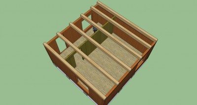

Добрый вечер Всем.
Начинаю строить брусовой дом 6х6. Посоветуйте оптимальное размещение, и тип печи для обогрева (можно с сидушкой).
Имеются ФБС 90х30х60 можно их использовать для фундамента печи. Дом будет стоять на столбчатом фундаменте. (почва пучинистая глина)
Глухая стена -северная.

СообщениеДобавлено: Пн 28 Май 2012, 21:30 Ответить с цитатойВернуться к началу
Если хозяин изображен на кухне, то подойдёт любая ПТОВКн с периметром не менее 325см.
Вы дали слишком мало исходников, чтобы рекомендовать что либо конкретное…
При ширине кухни в 2,5 метра, для комнаты остаётся всего 3,5м – не много для открытого камина…
Напишите, что желали бы иметь от печи на кухне и в комнате, будете ли ставить второй этаж?
Поставьте подобную: http://forum.stovemaster.ru/download.php?id=12383 - топка из зала, а варочная панель в кухне!
УСПЕХОВ!!!

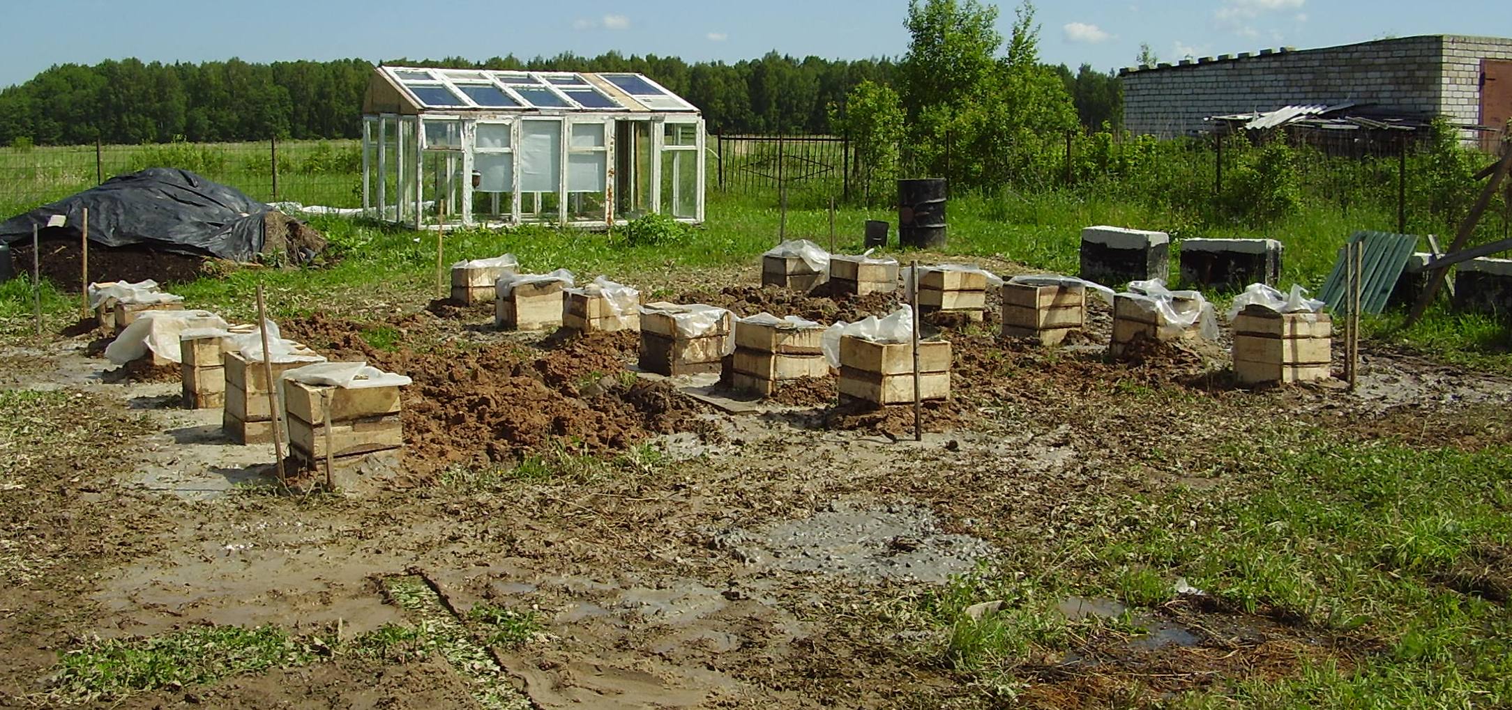

А что посоветуете на счет фундамента для печи. Как сделать. Грунт глина, пучит прилично. Вот что сейчас получилось. Фундамент

СообщениеДобавлено: Ср 27 Июнь 2012, 20:40 Ответить с цитатойВернуться к началу
А "тумбочки" - это сваи или малозаглубленный столбчатый фундамент?
v-job

СообщениеДобавлено: Чт 28 Июнь 2012, 12:15 Ответить с цитатойВернуться к началу
Тумбочки- бурили на 1,8м и делали тумбочки. (расширения внизу, как у тисэ нет )

СообщениеДобавлено: Чт 28 Июнь 2012, 14:57 Ответить с цитатойВернуться к началу
Ну вот и под печь такую тумбочку надо было сделать на 4-8 свай в зависимости от веса печи.
Можно, конечно, и плиту, но тогда печь будет ездить... в Белоруссии знакомые говорили, что иногда на высоту ряда смешается (7см)... кошмар, однако.
А сами тумбочки как расположены относительно уровня поверхности? То есть их же поднимет морозом совершенно спокойно, мне так кажется. Какое тогда назначение в столбиках без расширения под ними?
Как я понимаю. За счет того что толбики ниже глубины промерзания они и должны держаться, не так сильно перемещаться при пучении.

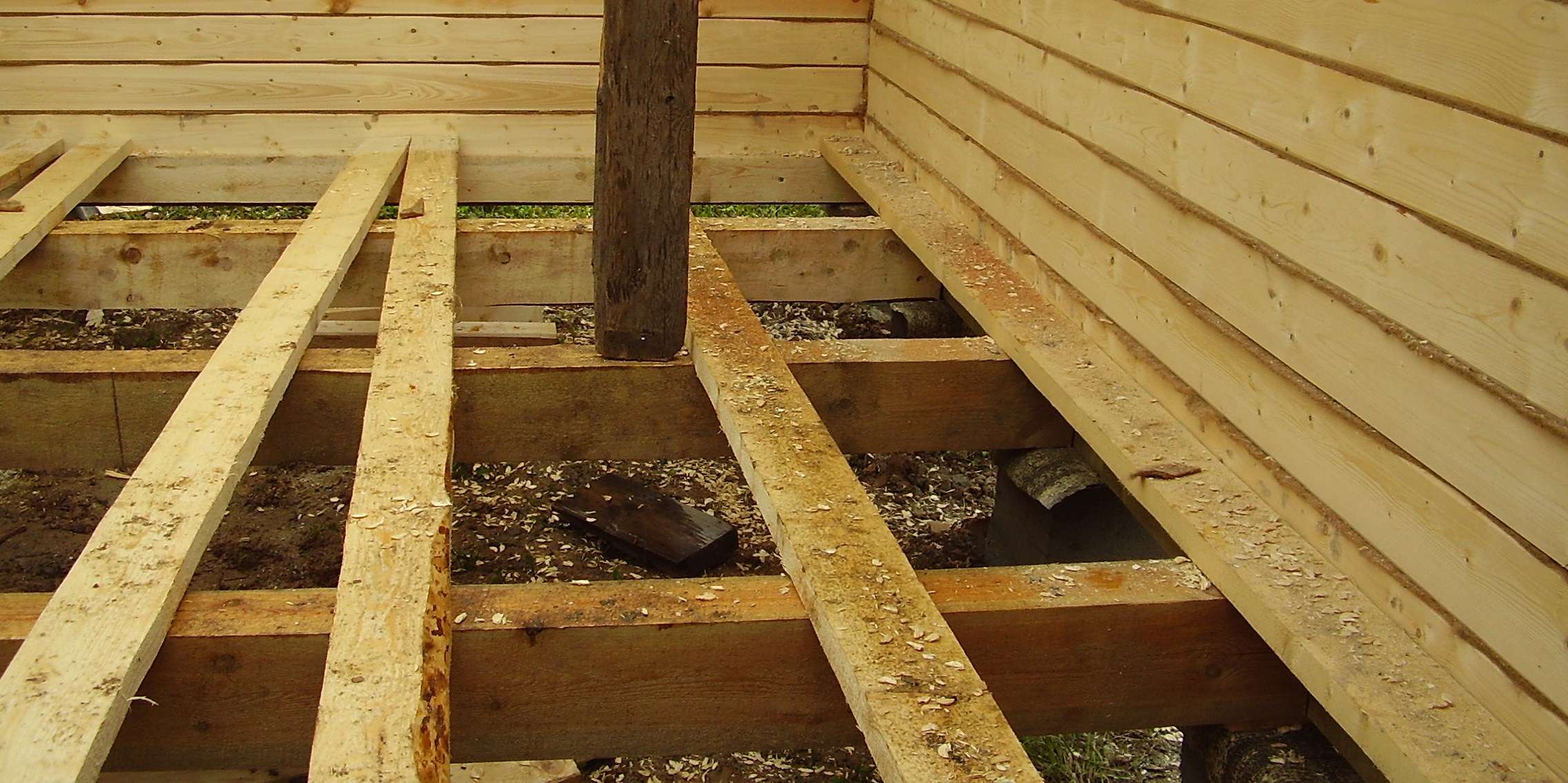

Дом только поставлен. Полов еще нет. Только лаги. Стоит ли сейчас делать фундамент или положить полы и дать выстоятся дому 2-3 года и после этого вскрывать полы и делать фундамент под печь. Что посоветуете.

v-job писал(а):
...Как я понимаю. За счет того что толбики ниже глубины промерзания они и должны держаться, не так сильно перемещаться при пучении.
Проблема в том, что после того как вмёрзший столбик будет выдернут при морозном пучении, за верхнюю часть, назад на место он не встаёт. И так, постепенно столбик всплывает, до определённой высоты, а иногда и полностью выходит из земли и падает. К тому же, всплывают столбики неравномерно, один больше другой меньше...
Лучше сделать незаглубленные широкие опоры(500х500 или более), на песчано-гравийной засыпке.
Или надо утеплять вокруг столбиков...

Кажется, я вас могу предупредить насчет пучения и дружного подъема всех тумбочек. Вычитал в книжке про тисэ Яковлева и принял ко вниманию, что даже просто ровненькие по геометрии цилиндрические столбики морозом за шероховатости схватывает так, что отрывает пополам от нижней части со шляпкой, которая ниже глубины промерзания. Конечно, тут еще накладывается и составляющая сил, которая действует на излом. Именно чтобы этого избежать, эти столбики в обязательном порядке армируют, что укрепляет сами столбики, и обертывают рубероидом на высоту ниже расчетного уровня промерзания, что препятствует прихватыванию, а способствует скольжению толщи промерзшего грунта вдоль столбика. При этом под ростверком, лежащим на солбиках, оставляют просвет в 5см, чтобы сам ростверк не подпучило грунтом.
В общем, мне кажется, тумбочки в их данном исполнении пойдут зимой вверх вдоль столбиков. А вниз летом до конца не сядут, потому что грунт в образовавшихся полостях под ними маленько сойдется. А год от года это будет означать подъем всего дома на 2-5см. Причем равномерный - это было бы в лучшем случае, если бы все тумбочки оказались связанными монолитным ростверком, тогда как в худшем, что и произойдет, кмк, - с солнечной стороны и кое-гда локально, где меньший вес стен, поднимется сильнее.
ps кажется, не я один так подумал.
Совет. Пока ничего не настелено из полов, что облегчает доступ, откапывать все столбики партиями, соблюдая равномерную нагрузку на оставшиеся, пока партия за партией затвердевают, засверливаться или запиливаться в столбики внизу под армирование и бетонировать уширение, а после первоначального, недельного, отвердевания, закапывать. Под тумбочками оставлять просвет в 5см. В идеале, потом по периметру дома связать все тумбочки армированным ростверком, после чего снаружи закрыть просвет скользящими по ростверку щитками, то есть утеплить подпол. В принципе, все еще не так запущено. У вас есть месяцев 5, можно все успеть.

Пока ничего не настелено из полов, что облегчает доступ, откапывать все столбики партиями, соблюдая равномерную нагрузку на оставшиеся, пока партия за партией затвердевают, засверливаться или запиливаться в столбики внизу под армирование и бетонировать уширение, а после первоначального, суточного, недельного, отвердевания, закапывать
Вообще не представлю как это проделывать. Может всеже дать зиму постоять утеплив пол сделав заваленку и посмотреть.
Что то вы меня совсем расстраиваете.
Очень просто. Кстати, про последовательность работ. Поправляю себя. Сперва лучше как раз связать периметр дома ростверком, выставить опалубку меж столбиками и заполнить с арматурой, завязанной в тумбах, а через месяц, когда бетон встанет, спокойно откапывать столбики, и они будут висеть и не шелохнутся. Сперва угловые в паре с самыми ближними к ним, причем нелишним будет подкопаться под них и насыпать и пролить песчаную подушку под уширение, а как застынут, закопать их и взяться за срединные, и вдоль стен, а потом и внутри периметра. Как-то так.

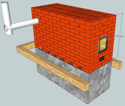

Сделал проект, посмотри.
Печь вихревая
На плите лежат кирпичи на сухую.

Сообщения: 2356
СообщениеДобавлено: Сб 22 Ноябрь 2014, 22:18 Ответить с цитатойВернуться к началу
Вторым вариантом положу проект с калориферным каналом и с измененным верхом.
Ограничение между балками слишком жесткое.
3.5 кирпича ширины было бы легче.
Сообщения: 6706
СообщениеДобавлено: Вс 23 Ноябрь 2014, 10:48 Ответить с цитатойВернуться к началу
Печь вихревая
Плиту через время "поведёт" и покарёжит- так как она не охлаждается. Заднюю стенку в топливнике через пару месяцев "раздолбят " поленьями и она вывалится. Вместо плиты можно использовать ША96. А с точки зрения устройства -то всё правильно, только вот выход для дыма при таком мощном топливнике надо 300см2- а там кажись всего 150см2
