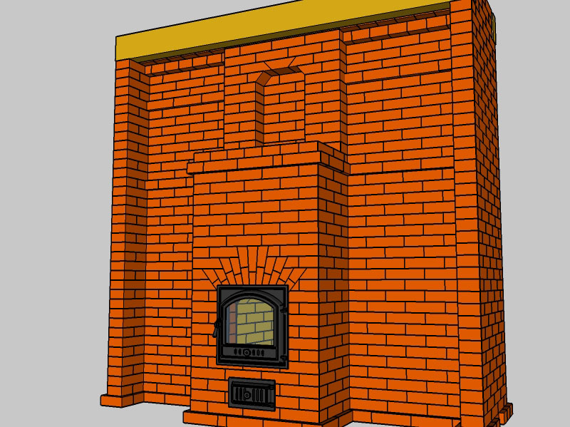

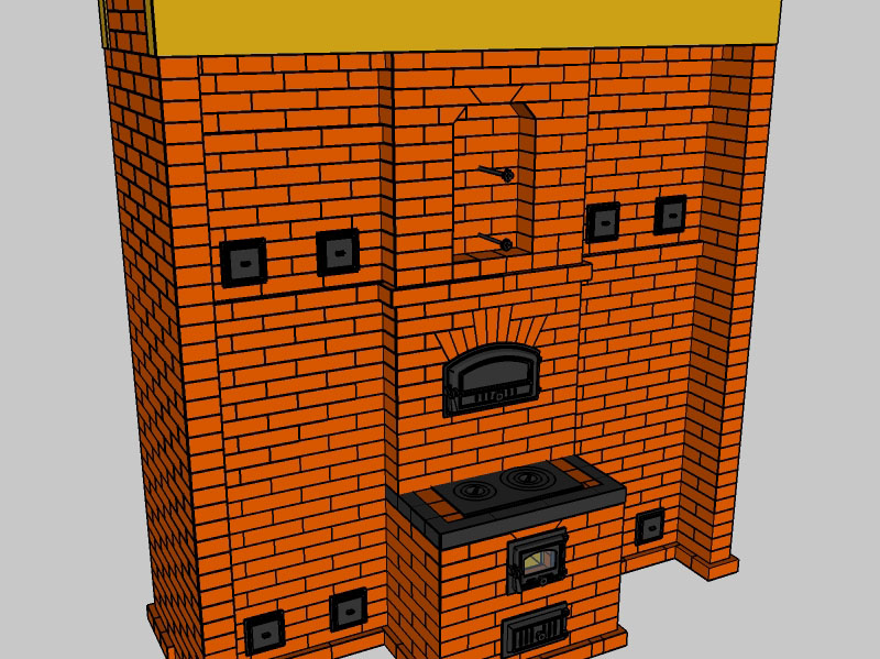

Александр Володин
Сообщения: 791
СообщениеДобавлено: Вс 23 Ноябрь 2014, 21:58 Ответить с цитатойВернуться к началу
Что-то как-то всё это несерьёзно. Мало того, что два прибора в одной конструкции, которые могут мешать друг другу в работе, так ещё оба прибора несерьёзные.
Варочной плитой обычно никто в наше время не пользуется, поскольку у всех есть электрические или газовые плиты, на которых готовить удобнее. В печи, предназначенной для отопления, наличие плиты только минус (если это не дача, где нужно быстрое тепло). Готовить еду лучше не на плите, а В печи, в топливнике или в хлебной камере, как в Русской. Печёная и томлёная еда вкуснее и полезнее, чем жареная и варёная.
Камин, вообще, просто безполезная игрушка, которую топят только на радостях поначалу, потом стоит он годами, украшая интерьер не игрой пламени, а чёрной дырой.
Вариант такой:
Вместо камина нормальный, достаточно мощный топливник нормальной отопительной печи, можно и двухэтажной. Стеклянная дверь.
Плита, если нужна или на всякий случай пристраивается дополнительно, так, чтобы хошь -топи, хошь не -топи. Топливник плиты небольшой, только для нагрева самой плиты.
Пример. Только тут печь-щиток для встройки в стену. Вместо широкого щитка можно сделать квадратную печь.

Александр Володин
Сообщения: 791
СообщениеДобавлено: Вс 23 Ноябрь 2014, 22:10 Ответить с цитатойВернуться к началу
Да, и главный вопрос: назначение печи?
Просто так, для души или как основной источник тепла?
Нужно ли отапливать второй этаж?

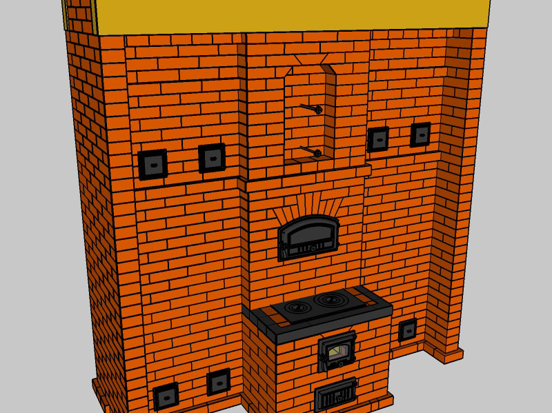

Александр Володин
Сообщения: 791
СообщениеДобавлено: Пн 24 Ноябрь 2014, 09:33 Ответить с цитатойВернуться к началу
Асисяич писал(а):
to A.N.Volodin
Если взять серединку из Вашей печки и сделать её высотой в 2 метра - сколько это будет кирпичей?
Серединка это всего лишь топливник и ХК. К ней ещё нужны опускные и подъёмные каналы. А для дачи, т.е. для быстрого прогрева помещения, вместо кирпичной плиты можно приделать буржуйку, которые тоже есть с варочной поверхностью. Ну, а количество кирпичей считается по конкретному проекту, выбранному или сделанному под конкретные условия и может быть разным.
Первым делом надо вычислять необходимую мощность печи, исходя из теплопотерь здания (отапливаемых помещений), учитывая наличие дополнительных источников тепла, утечку тепла через лестницу на 2 этаж и т.д. А мощность печи зависит от её размеров.

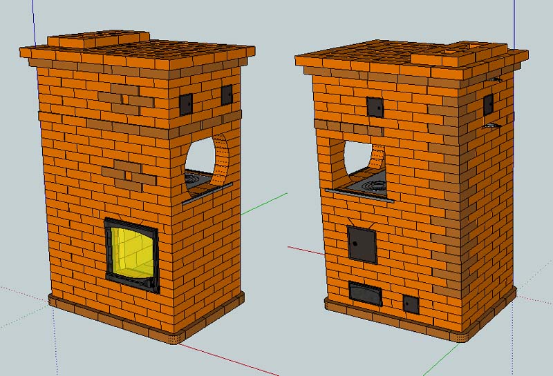

СообщениеДобавлено: Чт 27 Ноябрь 2014, 09:26 Ответить с цитатойВернуться к началу
Мне в вашем плане дома тоже не очень нравится наличие лестницы в гостинной.
Мы обсуждали кое-какие моменты дома под печное отопление...
http://forum.stovemaster.ru/viewtopic.php?p=92599#92599
У вас бы лестницу на веранде сделать... Там где WC. И все нормально будет.
Скорее всего печка нужна бОльшего размера вам. Но точнее - это нужно посчитать на калькуляторе 1ый этаж:
http://vladirom.narod.ru/stoves/heatcalc.html
И может вам подойдет печка с ХК и пристроенной сбоку варочной плитой...
