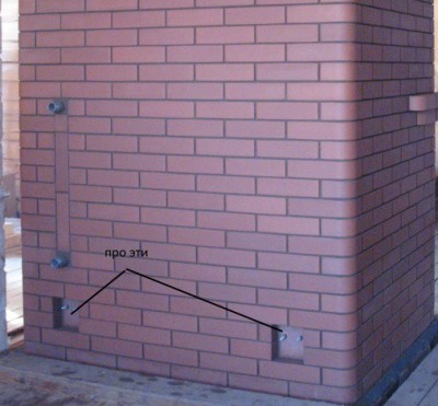

Саша, скорее всего у тебя тен неправильно был вмонтирован. Заглушка должна быть вровень со внутренней стенкой печи, а не наружной...и всё Ок.

Шура писал(а): |
Александр, о какой заглушке речь? |
У Климкина на печи тен не так смонтирован...я про него имел ввиду...
Указал на фото. Здесь тоже можно было утопить...на шамот смонтировать.
