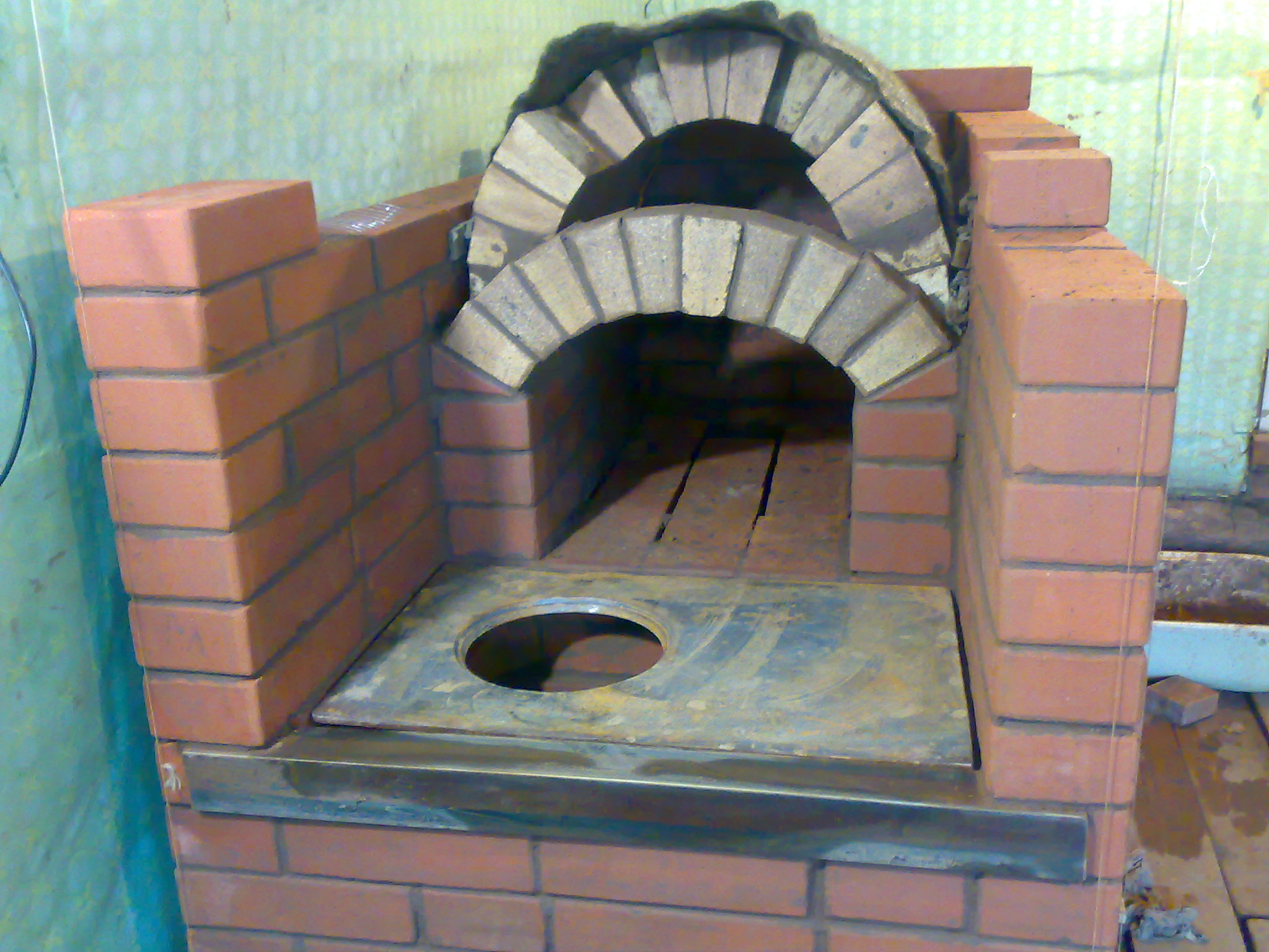

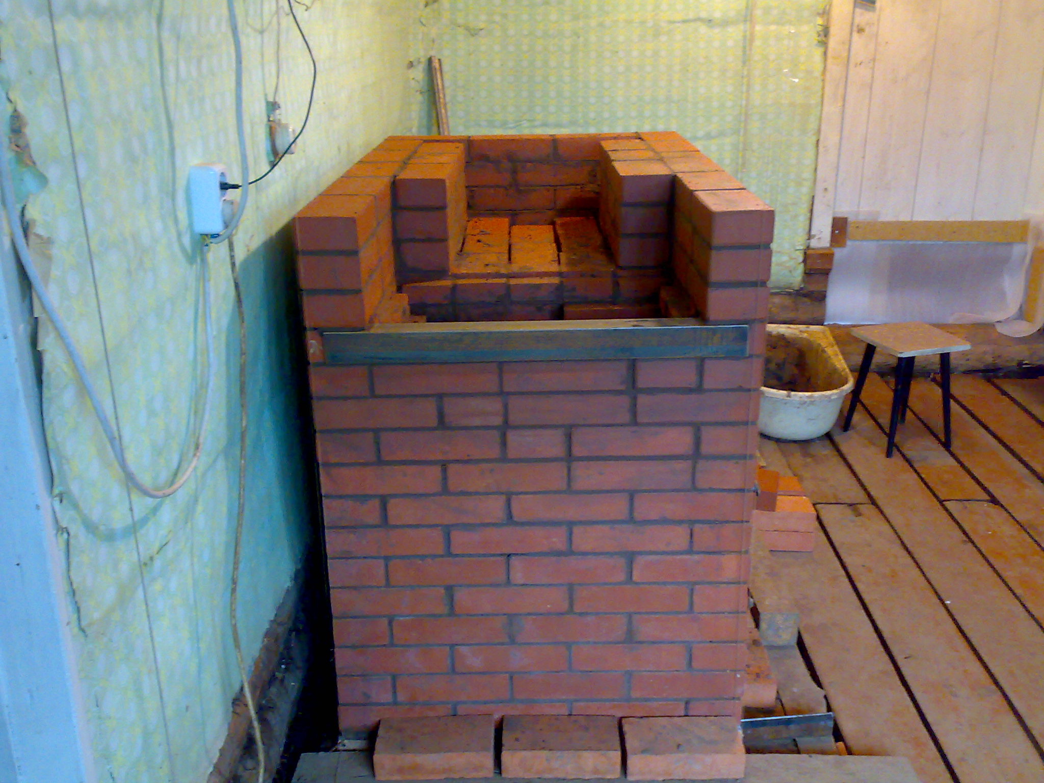

СообщениеДобавлено: Пт 17 Октябрь 2014, 01:00 Ответить с цитатойВернуться к началу
Вот фотки
Писанин Роман +79036460762
опора свода

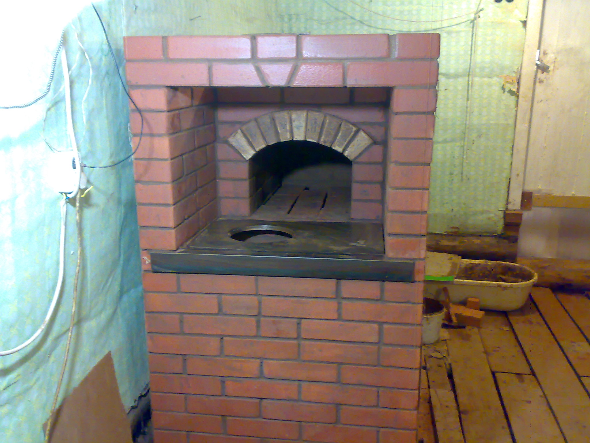

СообщениеДобавлено: Пт 17 Октябрь 2014, 01:15 Ответить с цитатойВернуться к началу
Арку позже перекладывал 4 раза
свод и арка
 Размер файла:  504.21 КБ
 Просмотров:  877 раз(а)

СообщениеДобавлено: Пт 17 Октябрь 2014, 01:18 Ответить с цитатойВернуться к началу
Вот так сейчас

СообщениеДобавлено: Пт 17 Октябрь 2014, 01:27 Ответить с цитатойВернуться к началу
Уважаемые мастера,приму конструктивную критику и советы. Surprised Как правильно начать дым.канал от свода?Заранее благодарен.
СообщениеДобавлено: Сб 18 Октябрь 2014, 07:34 Ответить с цитатойВернуться к началу
Ромарио, задняя стенка топки в 0,5? Это место сильно греется.
И не понял, ты что-ли свод без кружал строил?
Топка с футеровкой?

СообщениеДобавлено: Сб 18 Октябрь 2014, 10:11 Ответить с цитатойВернуться к началу
Задняя стенка футерована,свод по кружалу

СообщениеДобавлено: Сб 18 Октябрь 2014, 12:45 Ответить с цитатойВернуться к началу
Ромарио писал(а):
свод по кружалу
На второй фотке вроде кружала нет?

СообщениеДобавлено: Сб 18 Октябрь 2014, 21:41 Ответить с цитатойВернуться к началу
На второй фотке кружало уже вынул.Кирпич витебский.

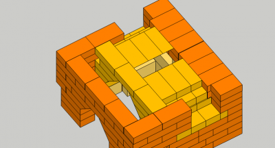

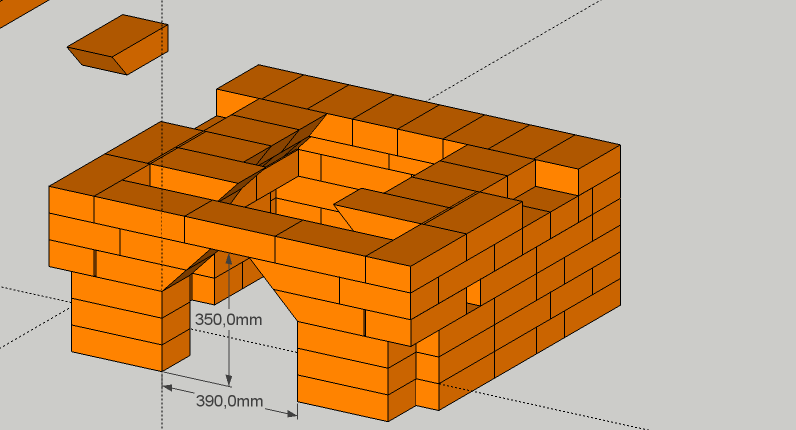

СообщениеДобавлено: Вт 2 Декабрь 2014, 10:37 Ответить с цитатойВернуться к началу
Продолжаю. Пока в скетче.
Вот так можно шамот перевязать? Передняя стенка вроде сильно греться не должна, пока в мыслях оставить красный, а перекрытие свода и порожек с шамота.

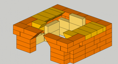

СообщениеДобавлено: Вт 2 Декабрь 2014, 10:44 Ответить с цитатойВернуться к началу
20-й ряд, в 21-м перекроется.

Сообщения: 2355
СообщениеДобавлено: Вт 2 Декабрь 2014, 12:31 Ответить с цитатойВернуться к началу
Подскажите, если не трудно, в чём преимущество такой футеровки, по сравнению со сводом с клиновых шамотных кирпичей.
По картинке видно, что выигрыш только в ширине горнила.
СообщениеДобавлено: Вт 2 Декабрь 2014, 13:37 Ответить с цитатойВернуться к началу
Простота и доступность. Нет опыта , поэтому чем проще, тем надёжней. А так там шамот, здесь шамот.
По проекту, из красного.
 Размер файла:  26.3 КБ
 Просмотров:  761 раз(а)
СообщениеДобавлено: Вт 2 Декабрь 2014, 13:44 Ответить с цитатойВернуться к началу
вот еще бы вертикальные швы смещать в рядах... Придется чуток больше пилить, но это обосновано.
СообщениеДобавлено: Вт 2 Декабрь 2014, 13:59 Ответить с цитатойВернуться к началу
Да, спасибо. Это так, концепция. Первый раз в скетче барахтаюсь.

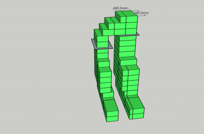

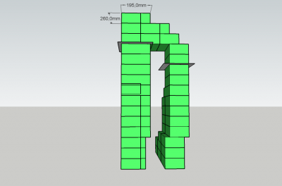

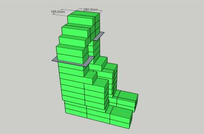

СообщениеДобавлено: Вт 30 Декабрь 2014, 11:19 Ответить с цитатойВернуться к началу
Вот для наглядности, собрал дымоход от перетрубья. По проекту он симметричный, по центру, а мне надо вот так, слева.
Это именно канал дымохода, к.м.к. это очень наглядно.

СообщениеДобавлено: Вт 30 Декабрь 2014, 11:22 Ответить с цитатойВернуться к началу
ещё

СообщениеДобавлено: Вт 30 Декабрь 2014, 11:23 Ответить с цитатойВернуться к началу
ещё
