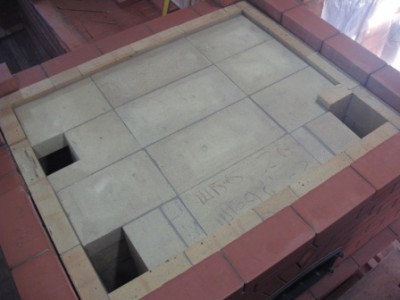

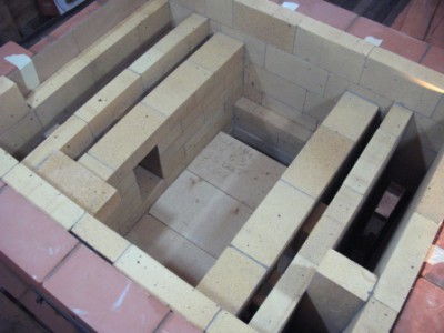

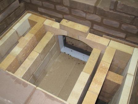

Как и обещал...
 Размер файла:  54.75 КБ
 Просмотров:  748 раз(а)
 Размер файла:  60.02 КБ
 Просмотров:  718 раз(а)
 Размер файла:  67.48 КБ
 Просмотров:  776 раз(а)
 Размер файла:  76.86 КБ
 Просмотров:  740 раз(а)
 Размер файла:  63.42 КБ
 Просмотров:  1076 раз(а)

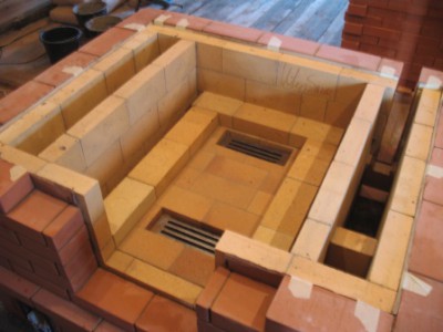

Продолжение...
 Размер файла:  63.58 КБ
 Просмотров:  753 раз(а)
 Размер файла:  58.18 КБ
 Просмотров:  832 раз(а)

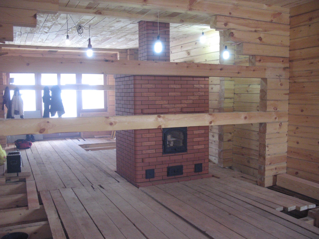

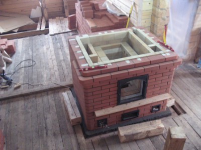

Печь второго этажа...
 Размер файла:  343.88 КБ
 Просмотров:  673 раз(а)

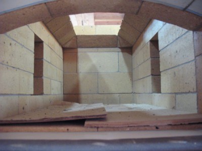

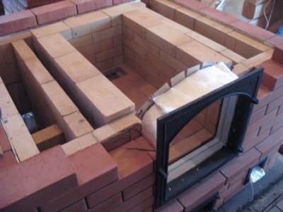

Топочная и хлебная дверцы так же не являются причиной образования трещин на лицевой стороне печи, у меня деформационные зазоры по 10мм .
Топливник выполнен так, что его в случае необходимости можно ремонтировать...
У "эксперта" этих фотографий не было.
 Размер файла:  32.73 КБ
 Просмотров:  723 раз(а)

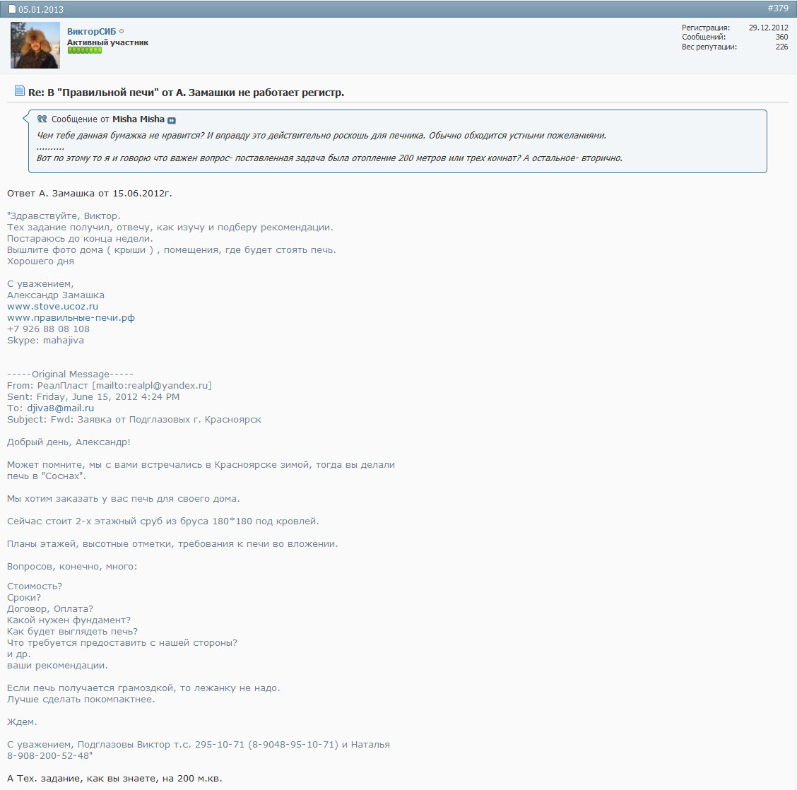

Основная фраза в его претензии:
"...я в интернет нашел сайт "Правильные печи". Согласно информации, опубликованной на указанном сайте, в ходе проведенных телефонных переговоров, переписке по электронной почте, в сентябре 2012, Вами был направлен специалист А.Замашка для кладки печи, в соответствии с согласованной проектной документацией, техническим заданием, эскизами.
18.09.2012 был заключен договор бытового подряда ... Подписал договор А.Замашка. Стоимость работ ...
Расчеты по договору производились с А.Замашка ....
Строительные материалы приобретались у вас.

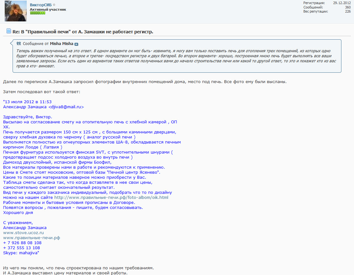

По существу я ему ответил, в частности по надуманности моего участия в проекте:
- с Вами никаких согласований по проектной документации, техническому заданию и эскизам на строительство не проводил
- А.Замашка я к вам не направлял, поскольку вы с ним познакомились и обсуждали сотрудничество (проект и строительство печи) еще за год до того, как вы обратились в 2012 году ко мне по оказанию услуги на поставку в г.Красноярск строительного материала, о чем вы упомянули на форуме печников
- я вам никакого материала не продавал, а согласно заключенного между нами договора на поставку №30/08-12 от 30 августа 2012 года мной, по вашему запросу был подобран и закуплен материал, в соответствие с полученным перечнем и отгружен на наемный транспорт в г.Красноярск. Договор исполнен в полном объеме. Материал Вами на месте получен и весь израсходован. Претензий по исполнению договорных обязательств на поставку нет.
Если бы было так, как он пытается преподнести, то у А.Замашка должна быть нотариально заверенная доверенность от меня и подписывая договор он должен на нее сослаться, а так же в шапке договора должно быть указано мое имя. Этого нет. Договор подряда на первой странице обсуждения.
После начала пользования печью в не утепленном доме В.Подглазов меня спросил, видел ли я этот проект. На что я ему ответил, что да, видел, но уже после того, как началось его обсуждение на форуме в декабре 2012
Мои ответы на вопросы и рекомендации В.Подглазову в новогодние дни можно прочитать здесь. Все рекомендации игнорировались полностью.
Переписка В.Подглазова с А.Замашка
 Размер файла:  237.8 КБ
 Просмотров:  827 раз(а)
 Размер файла:  290.17 КБ
 Просмотров:  784 раз(а)

Печь второго этажа легко справлялась со своими 60 м2, хотя и выполнена в усеченном варианте, после утепления междуэтажного перекрытия. Конструкция печи такая же как и первого этажа.
Если учесть, что дом был бы утеплен и печь полностью высушена, то с 60 м2 первого этажа она справилась бы легко.

Сергей Михайлов
Сообщения: 173
СообщениеДобавлено: Ср 3 Декабрь 2014, 12:53 Ответить с цитатойВернуться к началу
Александр Замашка писал(а):
Как и обещал...
Ну и где тут отсутствие перевязки, про которое написали эксперты? Все перевязано практически безупречно.
