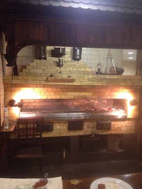

Здравствуйте! Столкнулись с проблемой. Печник собрал мангал на кухне ресторана, мангал дымит. Пытается сложить заново. Размеры портала мангала 192x28, его площадь 5376см^2 соответственно, глубина топленника 50см. Крыша здания плоская, из-за несущих металлических ферм трубу можем применить только эллипсной формы из нерж. сендвича, внутренний диаметр эллипса 25х50, площадь 981 см^2 соответственно. Зуб планируем сформировать в верхней точке портала, ширина сформированного зуба 40см, усекать в каждом ряду планируем по 4см. Газовый проход - глубина топленника минус ширина зуба, 10см. Дымосвод по передней стенке усекается по 17мм, на боковых - по 50мм с каждой стороны, итого высота дымосвода - 14 рядов, в результате этого сформировалась труба площадью сечения 25х50. После этого в этом месте устанавливаем задвижку и вмонтируем в кирпичную кладку сендвич-трубу (планируемая высота 5м). Планируемая работа мангала - 12-13 часов. Площадь помещения 70кв. метров. Чтобы дважды не совершить ошибку - просим проконсультировать.
[img]http://iscr.ru/1418150791/[/img]

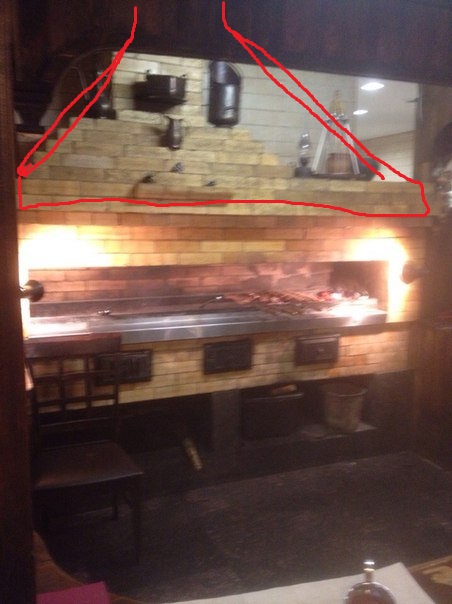

Здравствуйте! Столкнулись с проблемой. Печник собрал мангал на кухне ресторана, мангал дымит. Пытается сложить заново. Размеры портала мангала 192x28, его площадь 5376см^2 соответственно, глубина Чтобы дважды не совершить ошибку - просим проконсультировать.
Необходимо дымосборник исправить, внутр. сечение трубы увеличьте, как минимум вдвое.

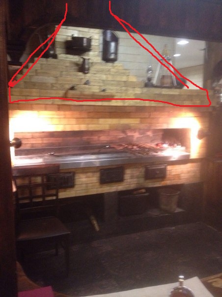

Ваш печник уже проконсультировался у меня по телефону. Хотите подробнее -могу сделать проект(за определённое вознаграждение) Мастер -адекватный у Вас. По проекту переделает. Да и жарочную поверхность лучше разделить на две части.Да и дымосос в таком заведении обязателен- даже при исправной работе мангала без него.

Это мангал не наш, у нашего мангала от верха печного проема до площадки зуба 12 рядов, и дымосборник у нас 14 рядов, не поняли, почему увеличить трубу вдвое, у нас соотношение внутреннего сечения трубы к площади портала 1 к 5.5 (по нормам 1 к 4-6), какой смысл увеличивать вдвое?

Это санитарные и экологические нормы для общественных заведений.
