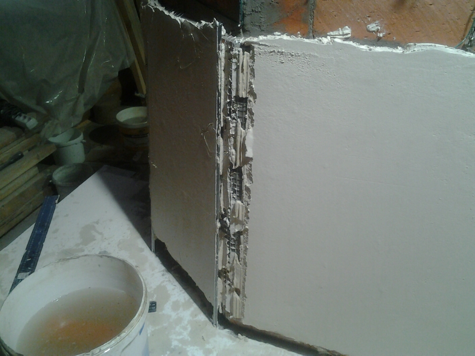

Комбинированная отопительно-варочная печь cо щитком, соединённая с печью на основе печной токки Olsberg с дополнительным дымооборотом. Печь ещё не готова, так что покажу только процесс оштукатуривания одной стенки со стороны лежанки. Лежанка будет выполнена из дерева, так что низ стенки нагреваться не должен и не будет. Разогрев стены начинается где-то на уровне 30 см от уровня деревянной полки.

Оштукатуриваем Ротбандом с ПВА и добавлением фиброволокна.Сразу оговорюсь, что в дискуссию о применении " непечной" штукатурки, вступать не буду, так как она не имеет смысла. Первый камин оштукатуренный мной таким образом , даже без фиброволокна, стоит без единй трещины уже 18 лет. Вставляем маяки

Маяки убираем, оштукатуриваем углы

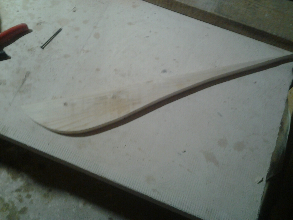

Теперь переходим к профилю самой стены. Делаем шаблон профиля для маяков.

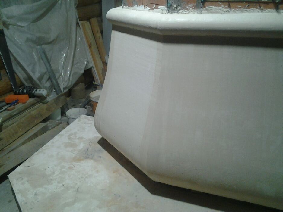

Протягиваем по маякам и смотрим на результат,. Позже будет покрываться декоративной штукатуркой. Закончу, выложу.

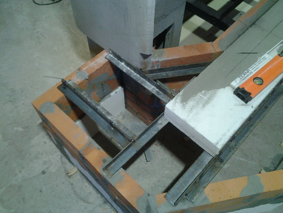

А каким материалом перекрываешь такие пролёты, как вот эта лежанка? на какой клей? Smile

:hi благодарю за науку Surprised
Скамейку я перекрыл 10тым газобетоном. Клей Кнауф Флекс на одну треть перемешан с НМ.

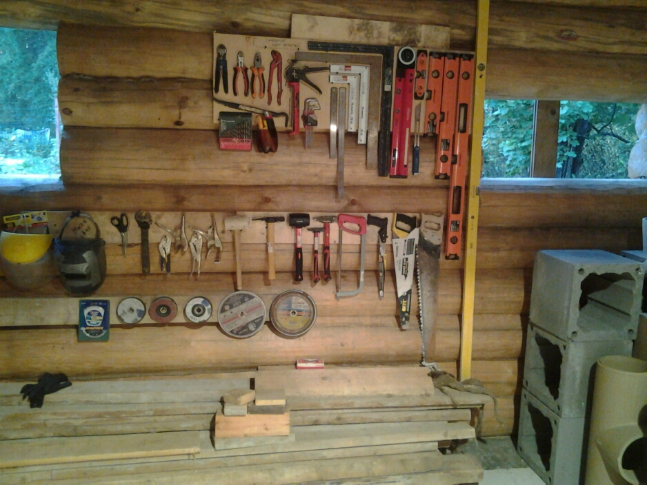

vladimir-krestyanin писал(а):
Познавательно,есть чему поучиться у мастера. Особенно организация рабочего места в краску вогнала Embarassed
Организация рабочего места это первое, с чего надо начинать. На многих объектах, когда приезжаешь первый раз, чёрт ногу сломит. Так и на этом было. Опилок по колено, доски, обрезки, вата раскидана... День ушёл на то, что бы всё привести в порядок и сделать подобие мастерской, что бы каждый инструмент был под рукой. Очень удобно обрисовывать инструмент на стендах и подписывать каждое место. Тогда, в конце рабочего дня сразу видно, какой инструмент не на месте, а где-то валяется. Всем советую. Не пожалеете!
