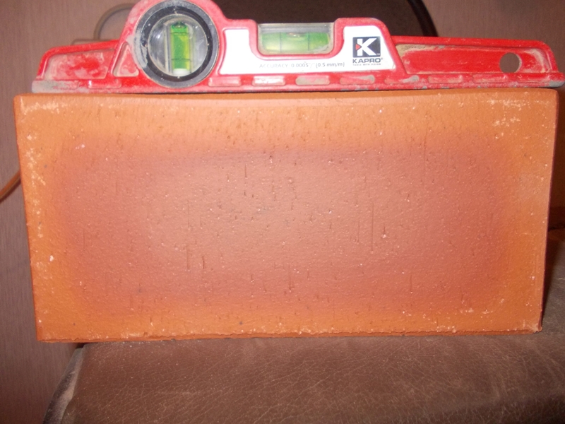

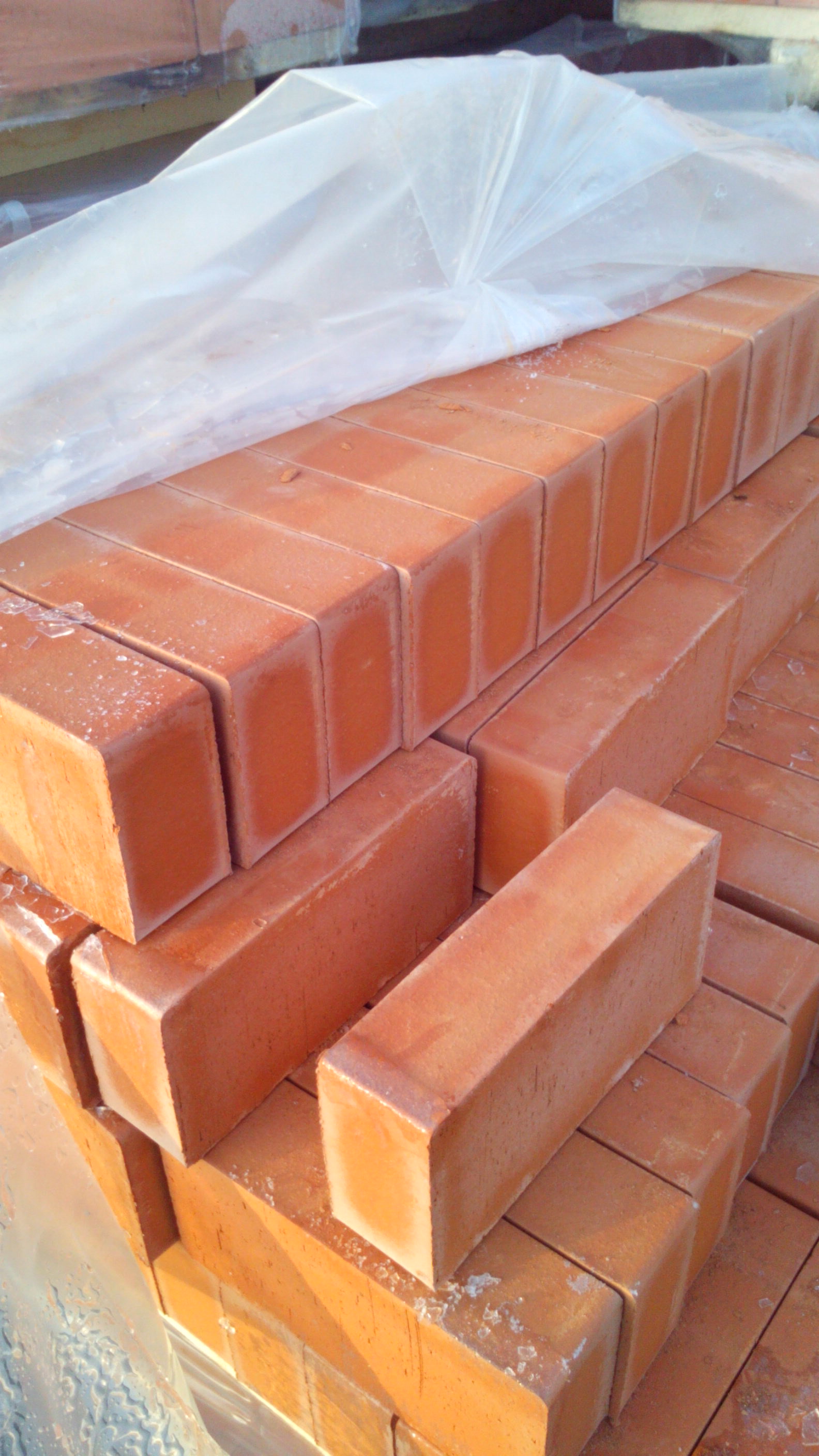

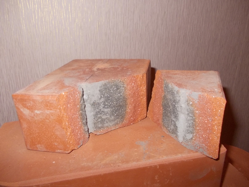

На днях взял кирпичик подончик на бюджетную каминопечь РАУФ ЛСР марка кирпича порадовала как у лоде уже М -500 хотя на сайте было заявлено 250 а на сайтах перекупщиков 300 . Что за хрень ??? Кстате ценик 37 руб против повышение евро посмотрим завтра что внутри . Поддон стал меньше 250 шт

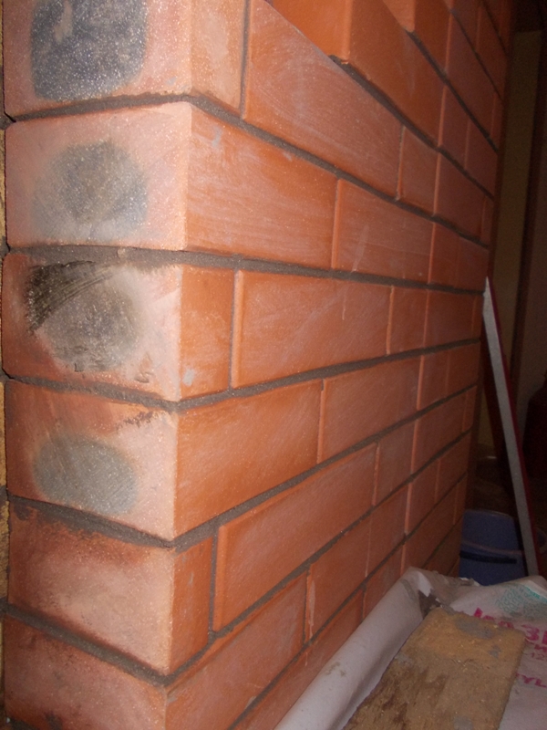

Визуально кирпич с фасада одного цвета но есть с стороны постели чернота ( то ли заполнитель или опять недожег при обжиге ) В размерах вроде не пляшет но фаски очень большие по краям Sad Главный косяк прогиб ЛОДОЧКА по фасаду до 3 мм завел 2 ряда и пошла плетенка как в корзине . Блин вод тебе и СУПЕР ПУПЕР РУССКИЙ КИРПИЧ

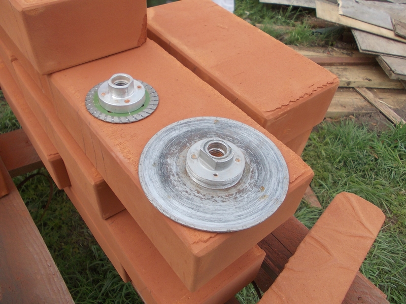

Как в обработке себя ведет сей чудо-кирпич, т.е. как пилится ? Smile

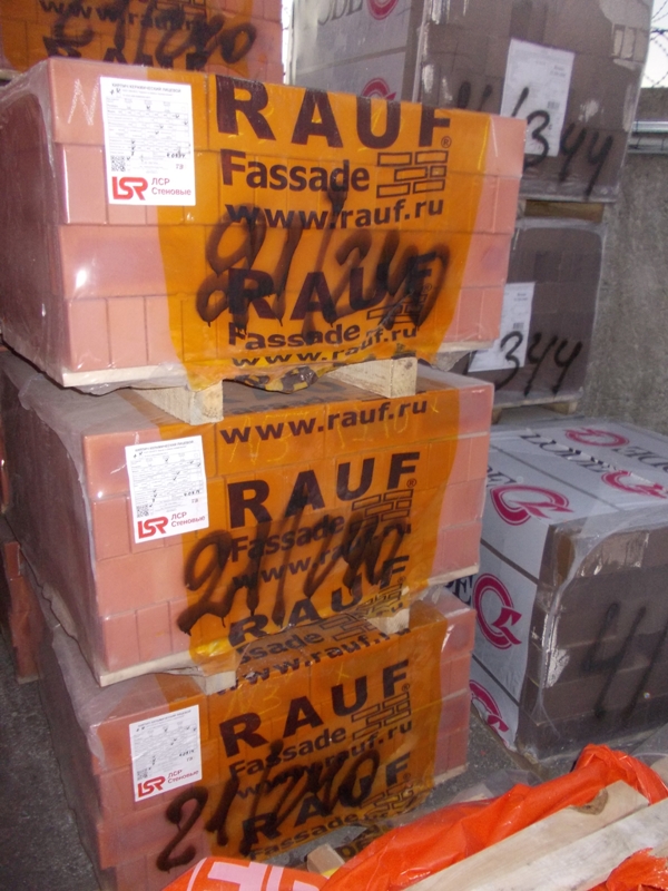

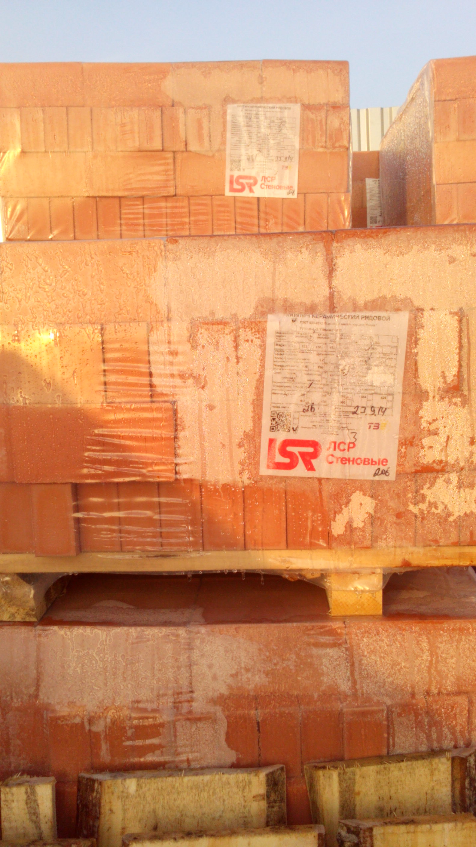

У нас вот такой появился. Тот же завод, поддон 250 шт. только рядовой, без фасок и пятна на лице. Цена 25 р.

Чудо кирпич на деле оказался полная лажа для печников которые ловят миллиметры полная ЖОПА !!! При распиле болгаркой замоченный идут искры на станке уходит около 1.5-2 минуты при сверление плавится напайка победит . Внутрянка кирпича все таже Чернота отсев с мелкими камнями - как и раньше ПОБЕДА КНАУФ ЛСР время идет и не черта не меняется . Швы плавают от 0.3 до 0.8 если ложить по уровню вертикаль А что это ??? Совершено непригоден к изготовлению фигурного кирпича всякого рода обработки ( шлифовка колка теска свирление и т.д )Evil or Very Mad Crying or Very sad Мечты разбиты я разочарован Shocked русский кирпич его не существует

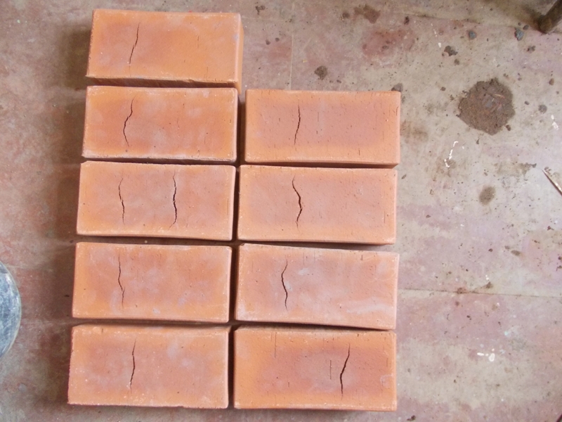

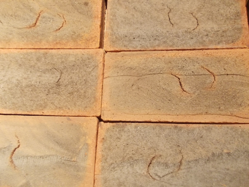

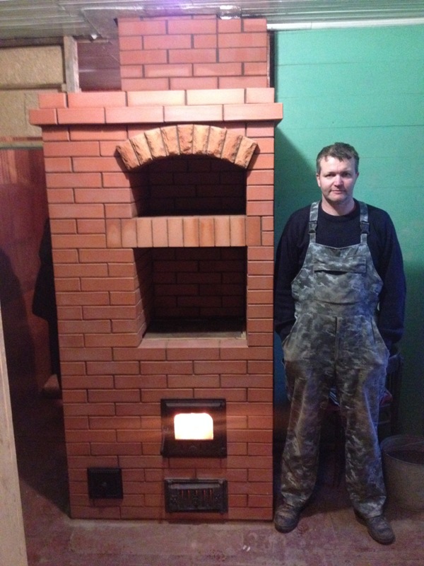

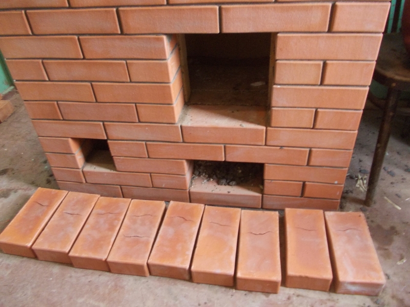

Хотелось предупредить печников на некоторых базах спб продают печной кирпич Победа РАУФ ЛСР с фаской типа марки 250.На самом деле это полнотелый строительный марки 150 при нагреве образуется трещины многие дачники так и попали брали халяву с надеждой что все прокатит. Закончил колпаковую Шведку с кирпича Победа Рауф Лср марки 500 убил три диска по камню весь кирпич лодочкой уровень курит в стороне. Не хватило пару штук на разделку взял кирпичь с ближайший базы на фото результат .

Да не радует такой кирпич,чем пилил,станком или болгаркой.
Илья Моисеенко
Зарегистрирован: Вс 28 Апрель 2013, 10:54
Сообщения: 16
СообщениеДобавлено: Сб 25 Апрель 2015, 17:42 Ответить с цитатойВернуться к началу
болгаркой

Вывод такой - "полосок" по черновому ложку нет и значит оборудование /линия/ другая. Видимо на старой линии делают коричневый типа "брунис", а "красный" или передали на контрактное изготовление или поставили новую линию. Воду сосет как песок !!! Если вылить грамм 150 на сухую постель - через 2-3 секунды останется лишь влажное пятно.
НО !!!! сильно мочить нельзя - он как-бы забеливается /цвет меняется явно/.
Из-з этой пористости-мягкости /саморезом легко "штробиться"/ сильно крошится еще в поддоне, эта крошка протирает бумажные прослойки и дерет лицевой ложок. По 5-10-15 мм "запилы" и с одной и с обеих сторон вдоль кромок. Т.е. брак зашкаливает. По той же причине лицевых тычков лишь процентов 30. Остальное в сколах или задирах от трения друг от друга при перевозке.

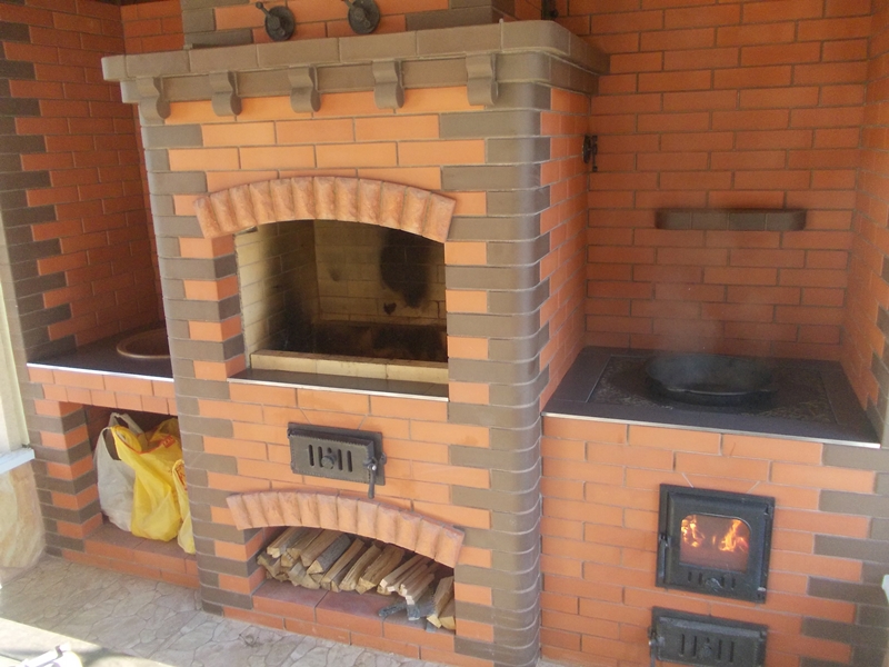

 Размер файла:  426.74 КБ
 Просмотров:  900 раз(а)
СообщениеДобавлено: Сб 27 Июнь 2015, 23:59 Ответить с цитатойВернуться к началу

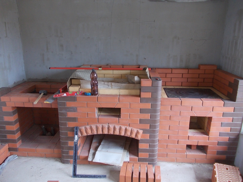

Начал делать кухонный комплекс из Победа Рауф коричневый меньше в размерах чем красный на 3-5 мм радиусы развернуты и не совпадают все косяки згоняю в угол . Качество ухудшилось и стал пропадать на базах по ходу в сезон кирпич кончился на заводе..
