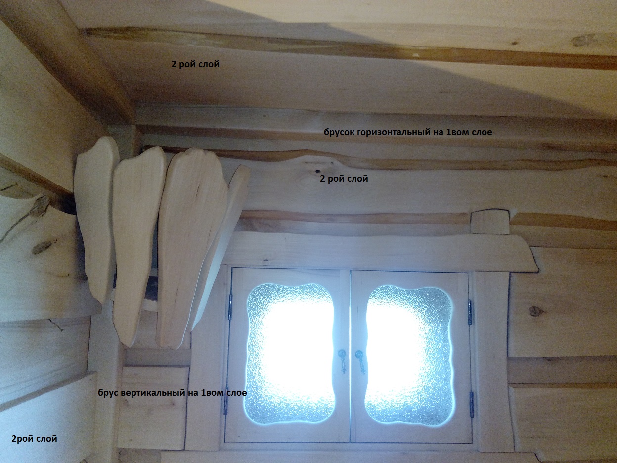

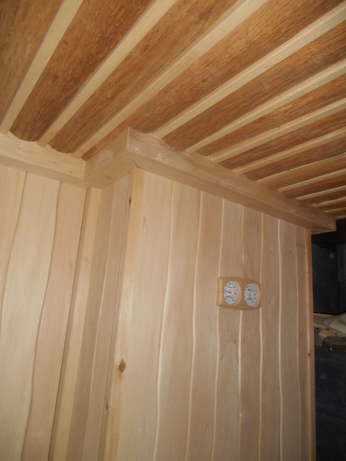

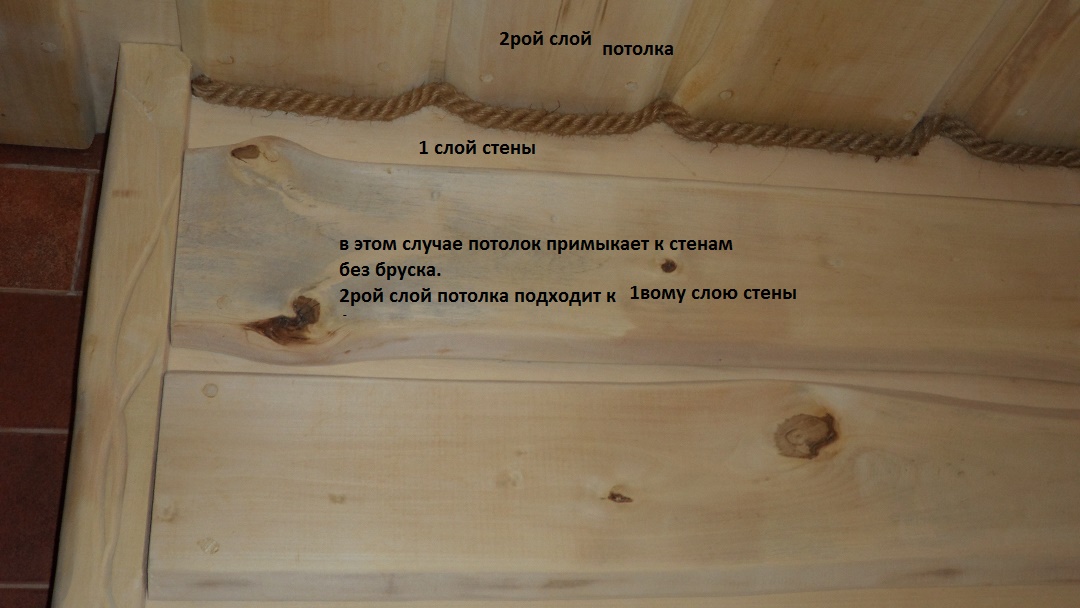

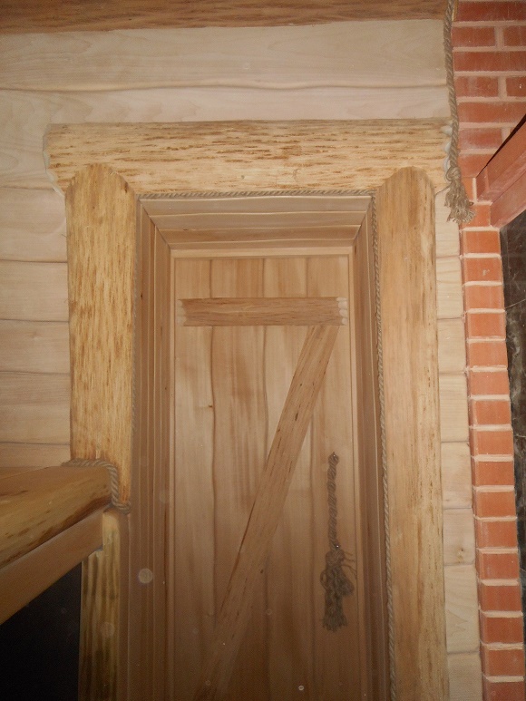

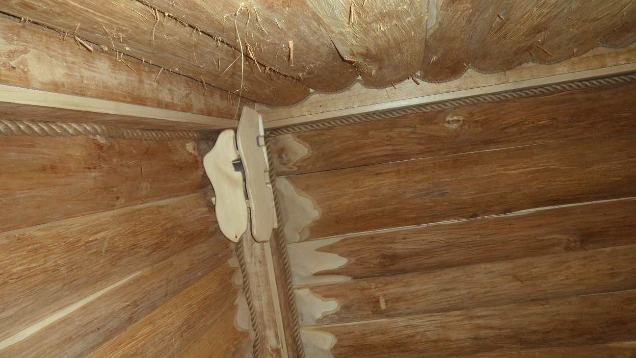

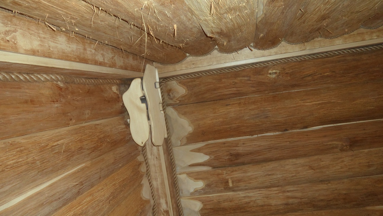

Дмитрий, а каким образом Вы стыкуете не обрезные доски в углах стен (крепление не обрезной доски2.jpg) и потолка на IMG_20150702_115729_2.jpg?
Брусок вертикальный в углу стены прикрывает стыки не обрезных досок или в него они упираются?
Интересуют эти моменты так-как приближаюсь к отделке помещений бани.
Очень нравятся Ваши работы Exclamation .
Попробую что-то воплотить.

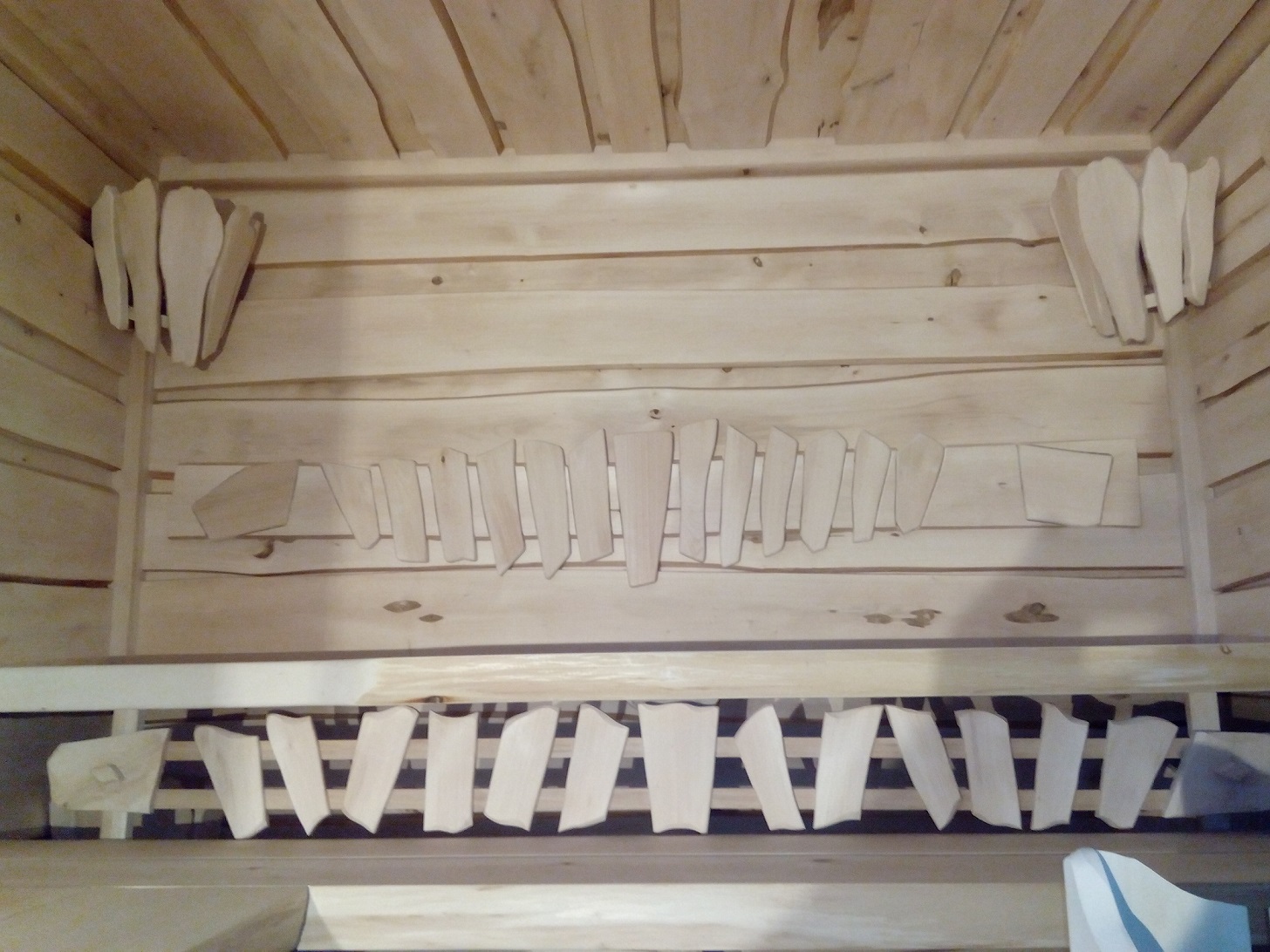

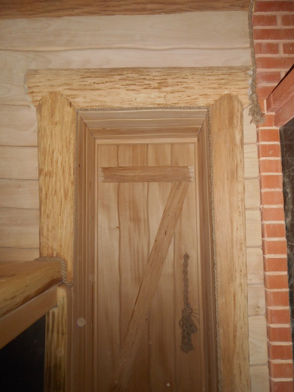

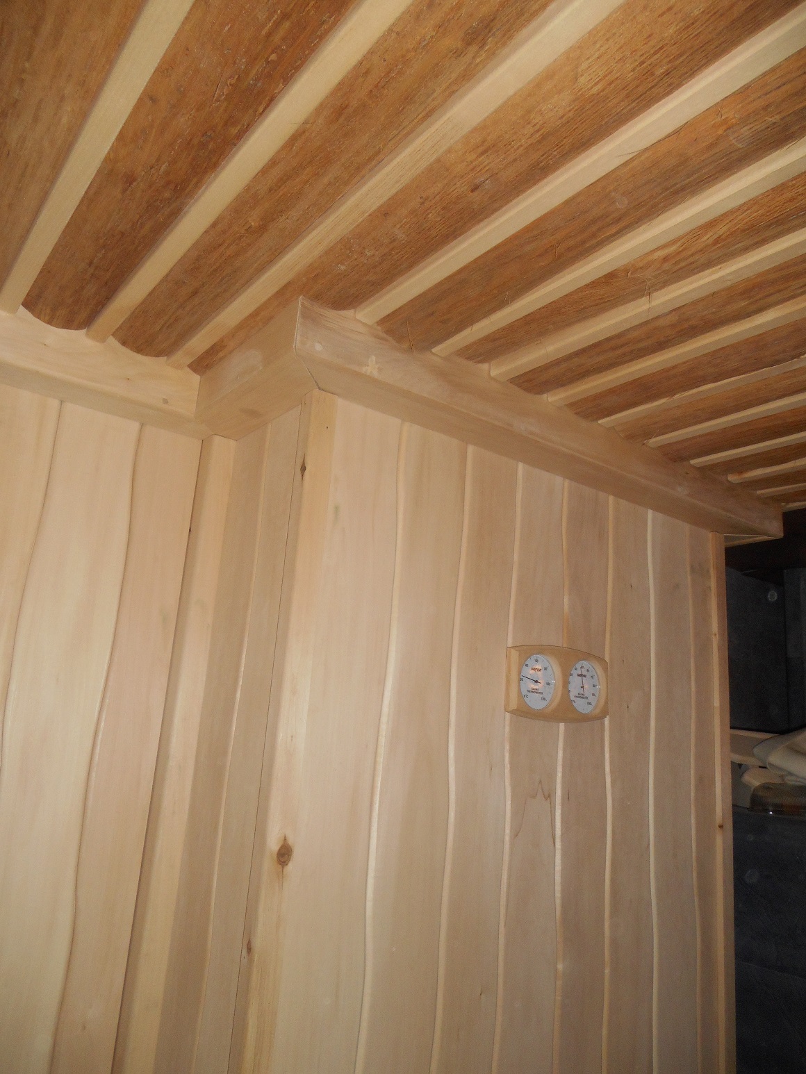

Борис_Иванович в углах стен на 1 вый слой доски ставлю брусок-короб и к нему подходит 2рой слой.
Можно и без бруска - см фото.
Варианты крепления в приложении...
крепление с коробом (с канатом)
 Размер файла:  402.34 КБ
 Просмотров:  2164 раз(а)
крепление без бруска(с канатом)

крепление с коробом(без каната)

крепление с бруском без каната

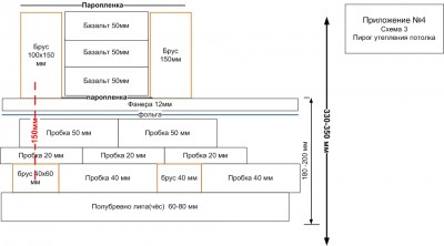

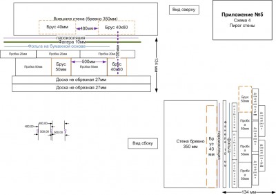

Дима, доброго здравия тебе и твоим близким и родным!
Коли не сложно, дай ссылку на тему про утепление бани.
Важен твой опыт.
Какой вариант теплоизоляции потолка в парной "не будет двошить"? Sad

Вот мой пирог утепления стен (70мм пробки) и потолка(100мм пробки плюс 150мм базальта)
пирог стены

пирог потолка

Премного, Дмитрий!
Всяких благ!!!

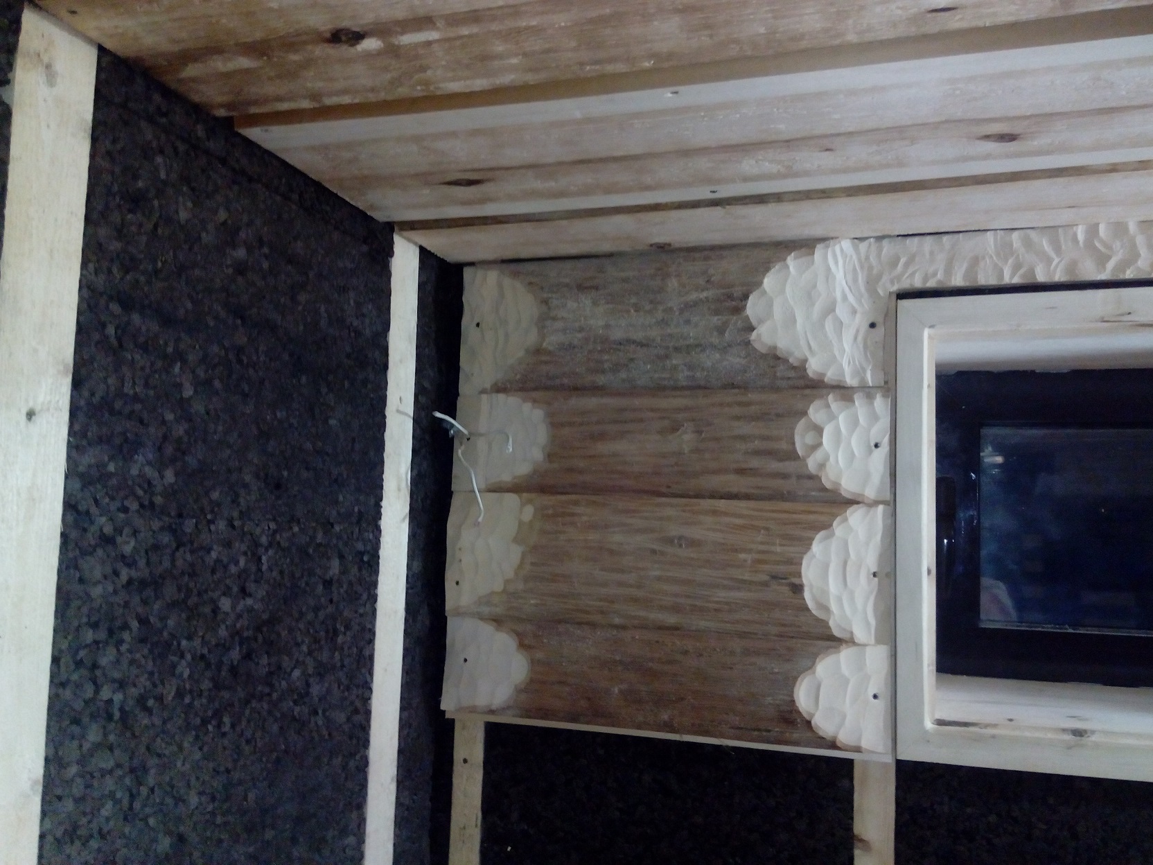

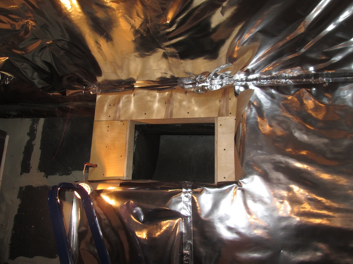

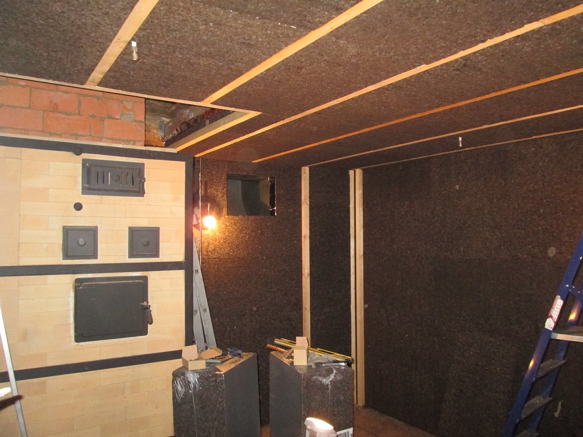

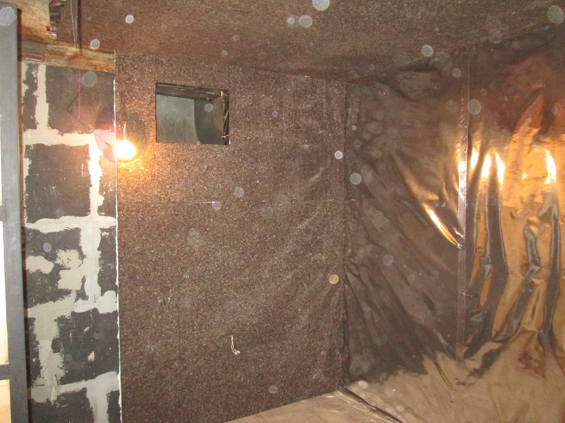

Для наглядности выкладываю пирог утепления.
Брус, фанера, фольга на бумажной основе, пробка 1 слой 20мм сплошником, далее брус 50мм и в его толщину 2 слой пробки 50мм. На брус фасадную доску.
Что важного... пробка поджата и с задней стороны и с передней стороны.

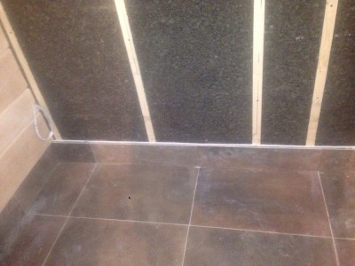

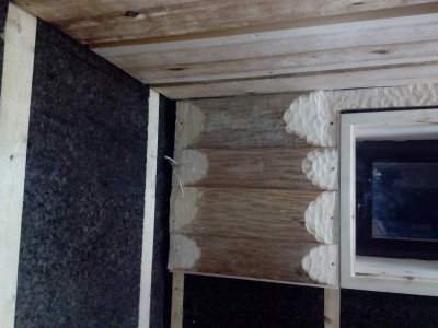

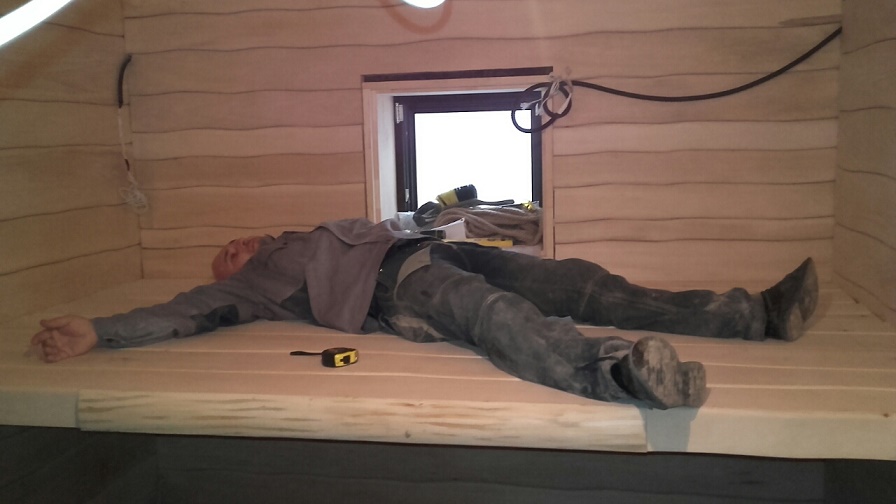

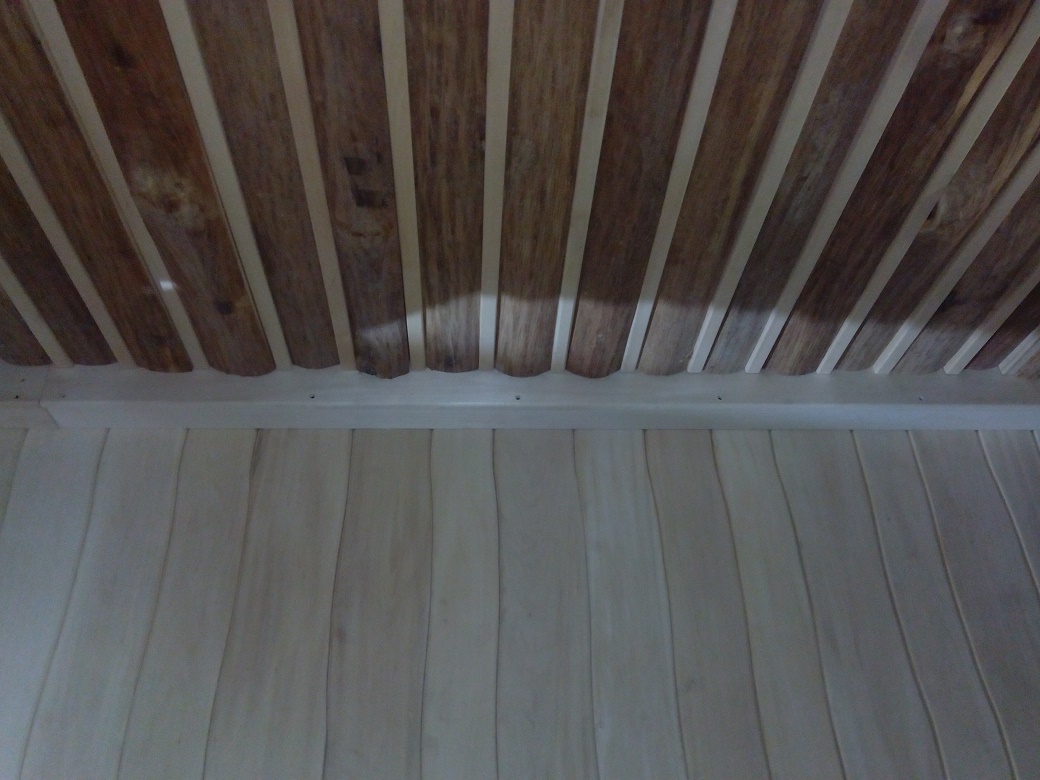

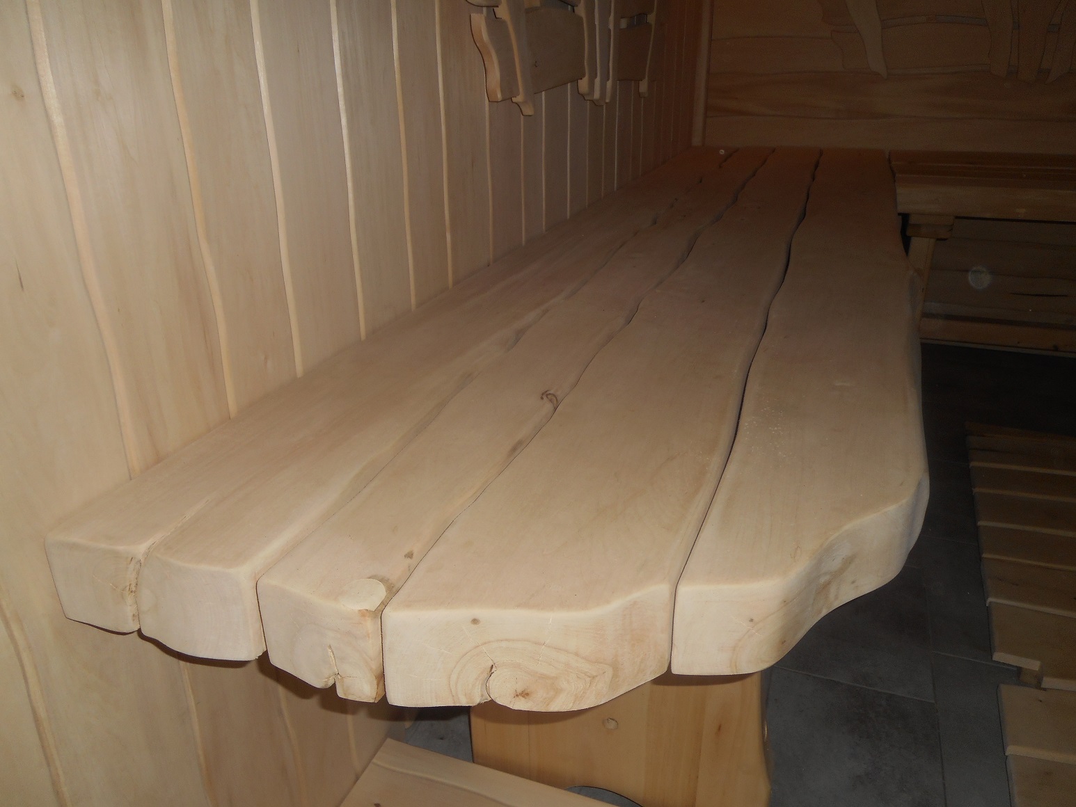

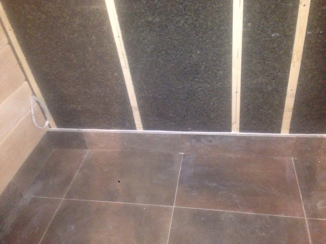

Вот процесс монтажа еще одного проекта бани "стиль Леший" с доской кривенькой "Волна" липа 43 мм толщиной - это стены , чЁс из липового полубревна - это потолок, лафет 90 мм липа - это полки. Утепление по технологии пробковой капсулы 70 и 100 мм стены и потолок.
Рекомендую широкие полки 1300мм для тех кто любит вольготно поваляться в парной.
У самого пола отбойник из плитки. Защита нижнего яруса стен от потемнения.
доска кривенькая Волна липа 43мм толщиной

Вальготно лежать на полоке шириной 1350мм

отбойник из плитки у пола

С грязными ботинками на чистые полки? Не хорошо это, не культурно. Радость

Рабочий процесс того требует. На себе испытать.
А чистыми полки станут только к завершению отделки.

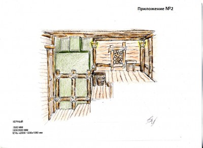

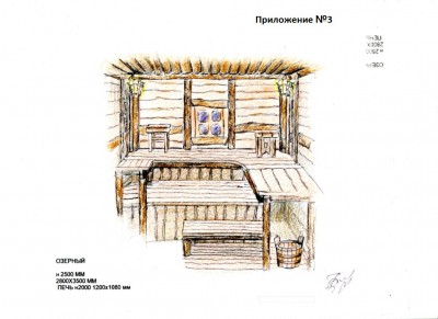

А задумка по парной такая...
Планировочное решение по полкам спроектировал Марченко Саша - Борос.

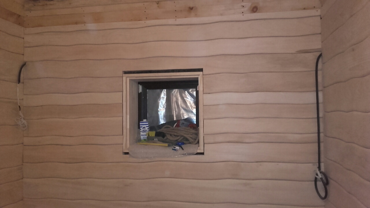

Дмитрий здравствуйте, а наружнее окно пластик(?) открывается на улицу?
Закреплено на окосячке внутреннего окна?
Дмитрий Смирнов
Сообщения: 598
СообщениеДобавлено: Ср 25 Ноябрь 2015, 10:55 Ответить с цитатойВернуться к началу
Борис_Иванович
Наружнее окно деревянное.
Открывается наружу.
Закреплено к окосячке внутреннего окна.

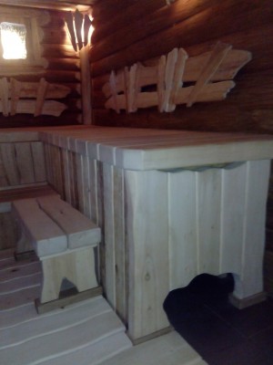

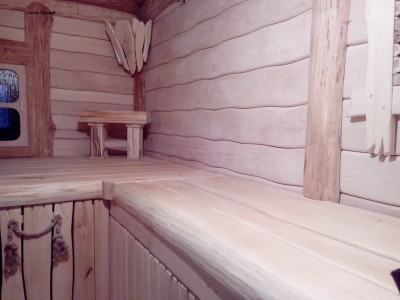

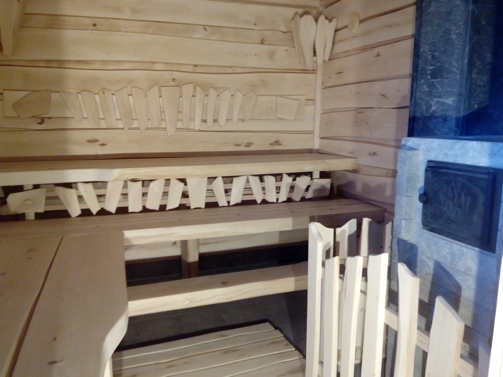

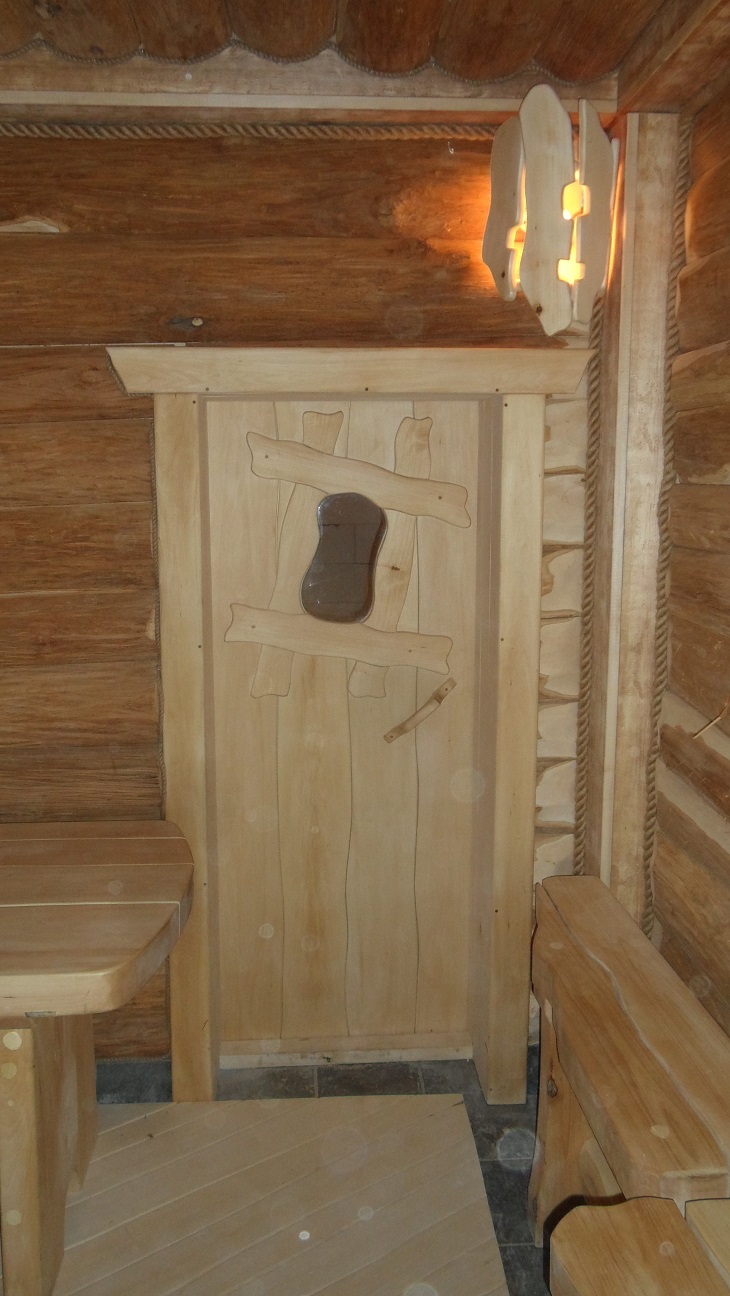

А вот она же-парная, в законченном виде.

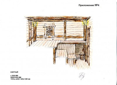

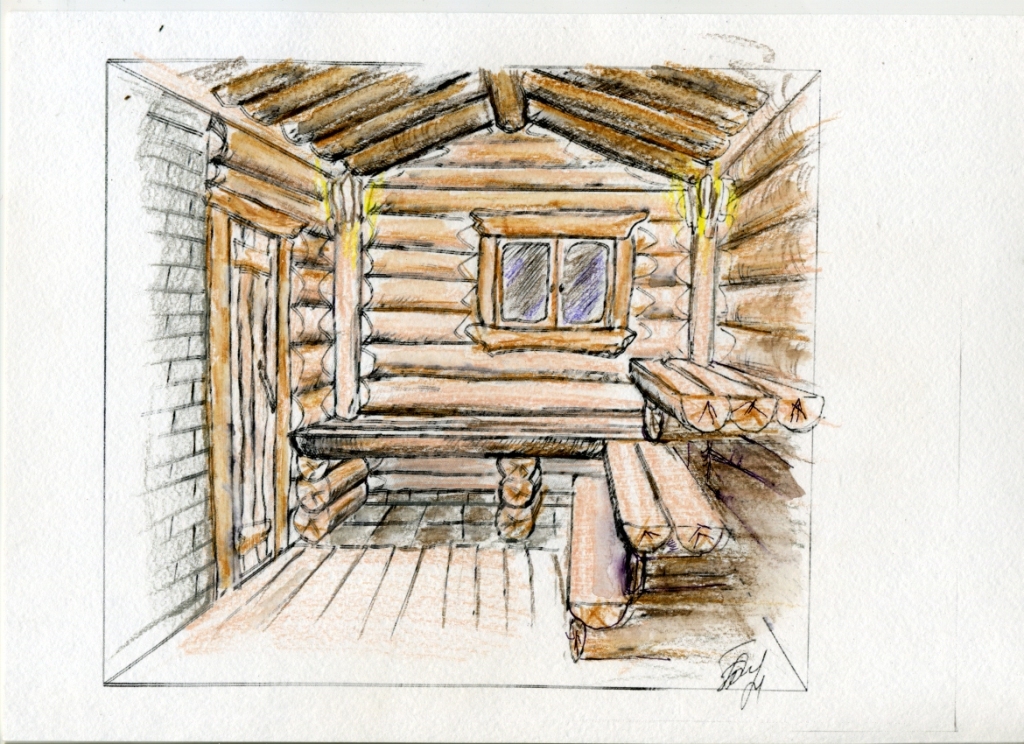

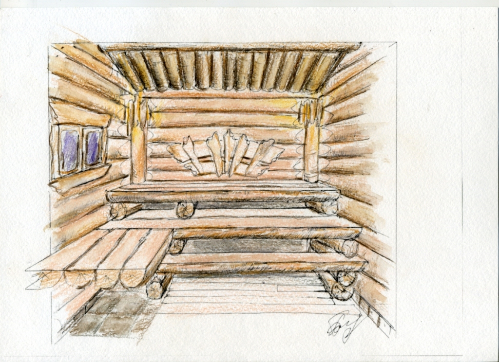

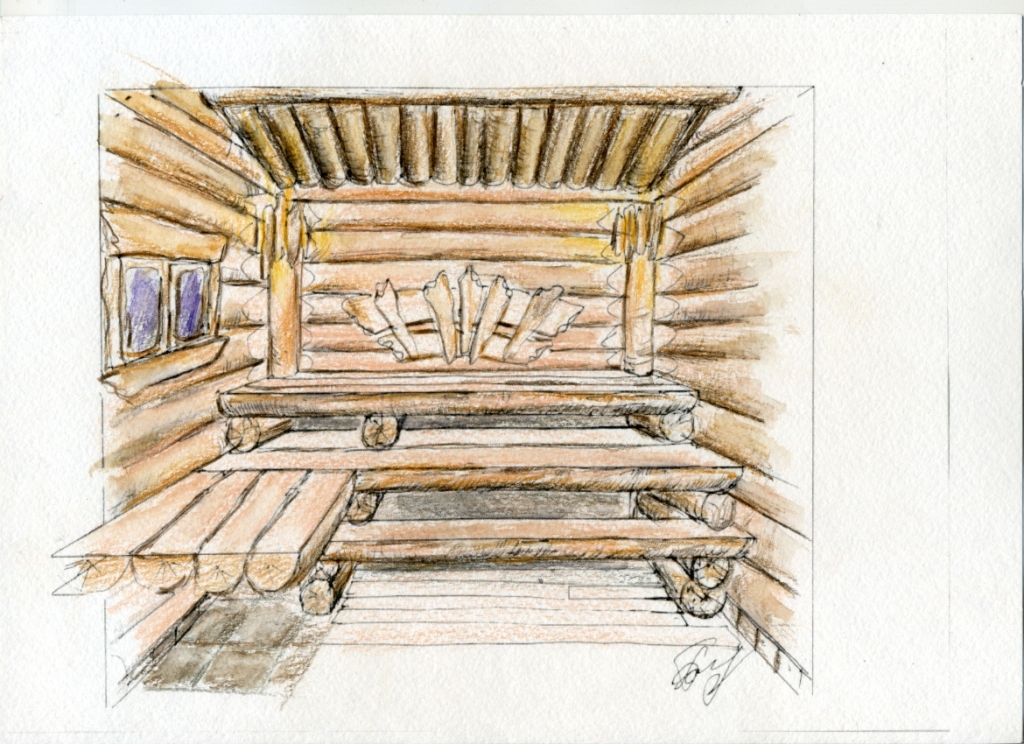

А вот еще одна банька в стиле леший.
Сначала эскиз
