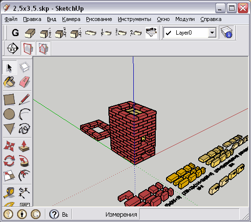

Иваныч65 писал(а):
Почему-то не могу открыть ни одну печку на которые дают ссылки( не разархивируется).
Потому что внутри архива обычно лежит файл *.skp -- это файл специальной программы SketchUp -- программы для трёхмерного моделирования. В ней проект печи делают, там и виды и разрезы и порядовки очень удобны, картинки с графикой на форуме -- обычно из неё
 Размер файла:  20.58 КБ

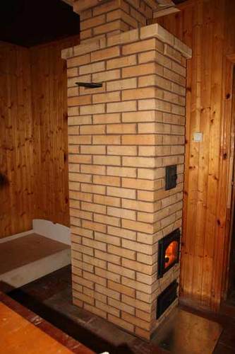

Vova U писал что можно сделать все из шамота. Нашел такую печь, очень понравилась по габаритам, прямо то что надо. Буду очень признателен если поможете с конструкцией, под дымоход 150 мм сендвич.
 Размер файла:  24.17 КБ
 Просмотров:  947 раз(а)
