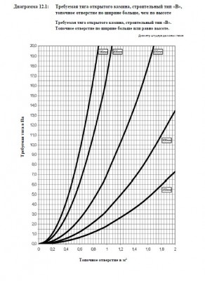

Отошлите к таблицам размера каминов и соотношения площади портала и дымохода . Хотеть можно что угодно , против физики не попрешь

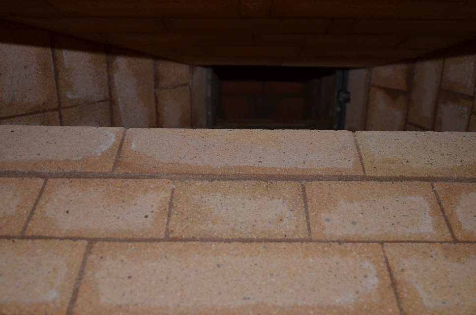

Виталий Кострюков
Сообщения: 790
СообщениеДобавлено: Ср 31 Декабрь 2014, 22:03 Ответить с цитатойВернуться к началу

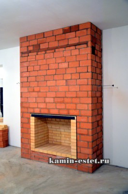

Всем привет! Дело в том, что таблица соотношений дает отправные точки начинающим, либо тем, кто строительством каминов занимается от случая к случаю. При размере дымохода 250х120 размер портала 1000х750-800 и высоте трубы не менее 5 метров построить работающий камин - легко!!! Только не говорите, что он будет дымить. Ничего подобного. Просто надо уметь делать. И не "по таблицам", а по умению. Я тоже раньше считал, что у Рязанкина (много книг написал), что его камины абсолютно не правильно сделаны. Лет 6 назад попробовал построить как у него - работает.
Вот только вчера доделал черновую кладку камина под облицовку. Еще не сдавал, поэтому без огня. Но, поверьте, не в первый раз такое делаю. За слова отвечаю.

Виталий Кострюков
Сообщения: 790
СообщениеДобавлено: Ср 31 Декабрь 2014, 22:07 Ответить с цитатойВернуться к началу

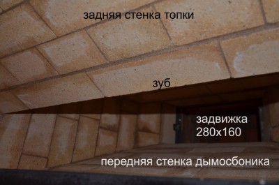

Дело вовсе не в "зализанности" дымосбоника. Можно сделать его и уступчиками, только увеличить высоту дымосборника на 3-4 ряда. Сам дымоход трубы 270х130 Да еще и с "цементными соплями".

Виталий Кострюков
Сообщения: 790
СообщениеДобавлено: Ср 31 Декабрь 2014, 22:13 Ответить с цитатойВернуться к началу

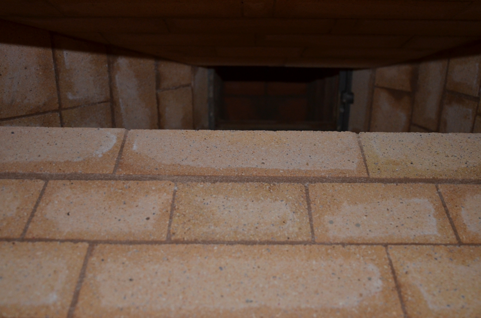

Внутрянка сделана не совсем по правилам. Да и смещение дымосборника вправо на 3/4 кирпича. К самой кладке прошу не придираться. Был бюджет соотношения цена-качество. Как сдам камин, сделаю фото с огнем и если не потеряю эту тему не гигантском пространстве форума, то выложу.

Виталий Кострюков
Сообщения: 790
СообщениеДобавлено: Пт 2 Январь 2015, 12:28 Ответить с цитатойВернуться к началу
При меньшем сечении дымохода мы можем увеличить (регулировать) скорость движения дымовых газов в печи с помощью поддувала и задвижки. В каминах это напрямую зависит от общей температуры горения дров, которая вряд-ли поднимется выше 630 град. по Цельсию (в топке печи - 730 приблизительно /дрова береза/, зато точно получаем увеличение паразитарной турбулентности, значительно снижающую работоспособность камина.
А как на Ваш взгляд дымоход для камина 270х120 и в два канала по 130х130, одинаковы /в качестве полноценного отведения дым.газов/, или что-то будет работать лучше, а что-то хуже при прочих равных условиях?

Виталий Кострюков
Сообщения: 790
СообщениеДобавлено: Пт 2 Январь 2015, 22:15 Ответить с цитатойВернуться к началу
GIM писал(а):
Температура уходящих в открытых каминах в районе 200гр(+-)
По сечению канала.Прямоугольное с соотношением 1 к 2 и так плохо.Что лучше одно прямоугольное 270х140 или два 140х140? Лично я в такие игры не играю.Такие дымоходы на грани фола.Но на мой взгляд,подача внешнего воздуха для горения в топку может помочь прогонять гораздо большее количество дыма через дымовой канал(на большей скорости)
Я ничего и не писал про температуру отходящих газов. Да и смотря где делать замеры??? Интересно, какие формулы есть у Вас в распоряжении, чтобы определить скорость движения дымовых газов в той, или иной точке дымохода при температуре оных, допустим в 150 град. по Цельсию???
Посмотрите выше фотографию камина с шириной топки в 1015мм шириной и 750мм высотой. Размер дымохода 270х140.... И ГДЕ ТУТ ГРАНЬ ФОЛА? Для меня все как обычно: задача - решение. Просто Вы привыкли "вгонять" камин в дымоход 270х270 с "запасом", мало ли что... Извините и не примите за оскорбление, но просто у Вас опыта маловато, только и всего.
А разница в подулючению к дымоходу в 270х140 и к двум дымоходам по 140х140 огромна. Думаю разберетесь тогда, когда опыта будет побольше (без обид).
И еще,... если хотите, чтобы работал даже проблемный камин, то создайте подпор воздуха за счет приточной вентиляции, а вытяжную отключите (либо заткните тряпками, как Вам будет угодно).

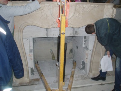

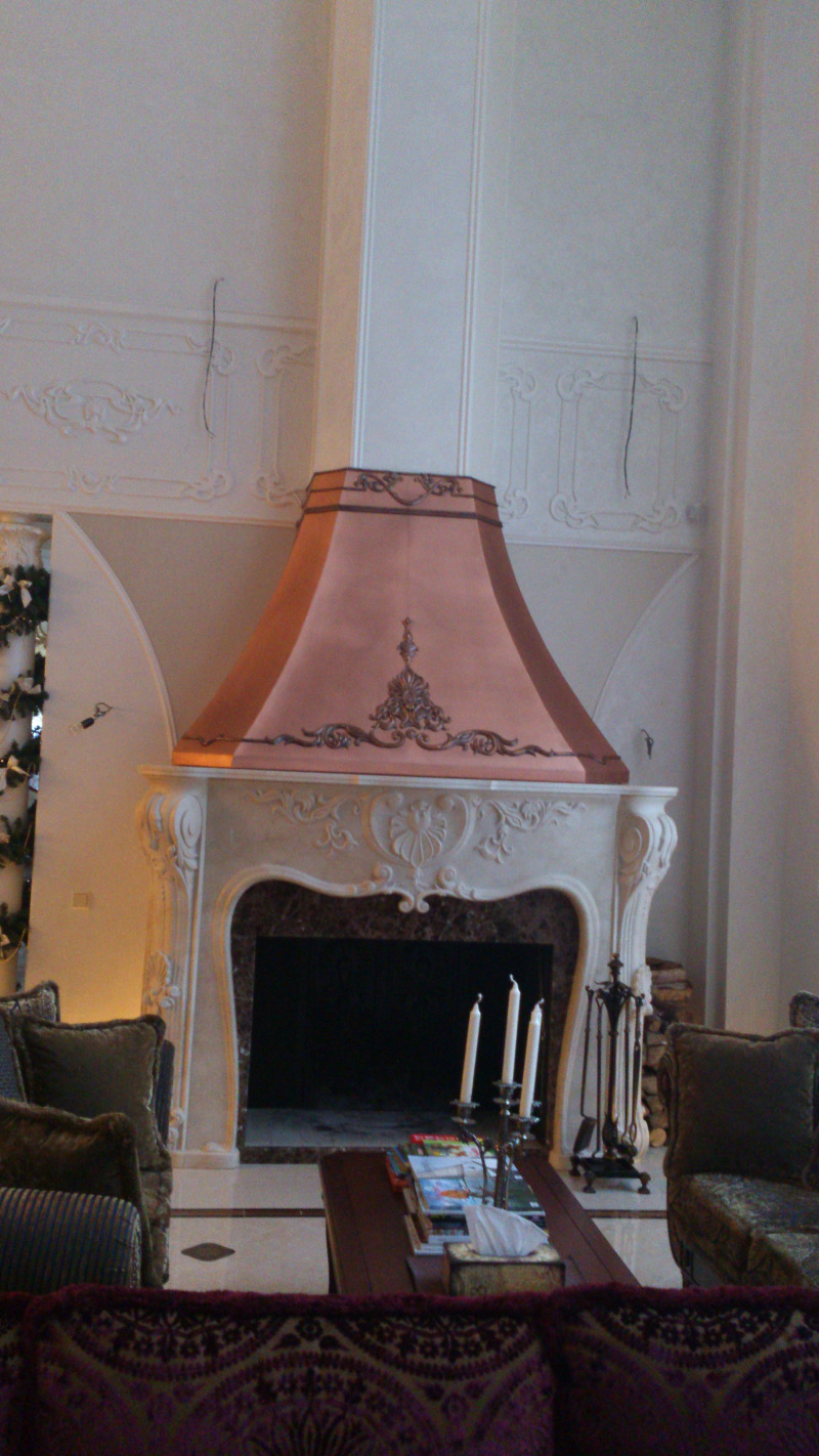

Вот это и называется танцы с бубном а они заказчику не нужны.Заказчик не печник и не должен проводить следования с камином,он должен максимум запомнить пару основных правил в пользовании камином и придерживаться их.Если вы создаёте большую скорость в дымовой трубе это значит что движение воздуха к камину будет выше чем необходимо для комфорта(это касается и дымососа/или как Вы говорите повышенный подпор)Избыточная тяга тоже есть не гуд.И потом на всё есть свои разумные нормы.То что Вы пытаетесь всунуть большую топку в малый дымоход -это не есть совсем правильно,даже при условии что у Вас всё работает.У немцев есть элементарный расчёт всех параметров(нормы) как топочного пространства так и всех видов тяг,давлений и пр.необходимой лабуды.(называется это TROL).Для Вас любопытный график от туда и моих пару фото из небольшой практики

TROL у меня есть. Именно по этому существует у нас пословица: "что русскому хорошо, то немцу смерть." Они педанты, а мы изобретатели. После наших "дебильных" удачных опытов они и переписывает свои trolы, нормы и графики. Я не упоминал, что я делаю правильно топки каминов. И не собираюсь ломать устои в отработанных (перепечаток из книги в книгу) норм. Просто хочу сказать, что все эти таблицы для начинающих. Вы что, печи кладете по порядовкам?
И для чего Вы фотки выложили? Бутафорский камин с топкой из пеноблоков никак не вяжется с обсуждаемой темой. Какой Ваш "опыт" рассматривать?
