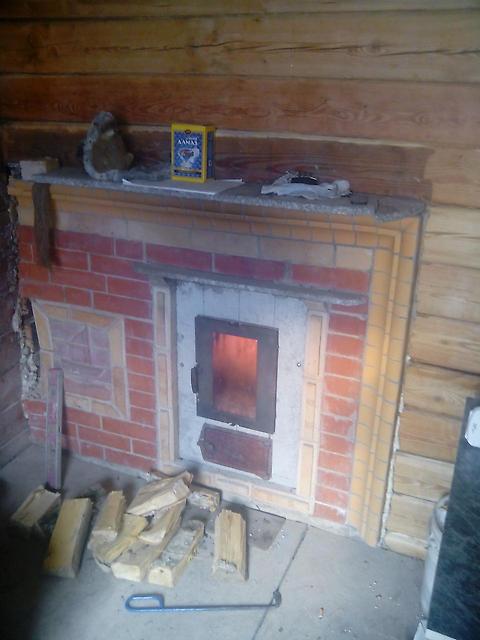

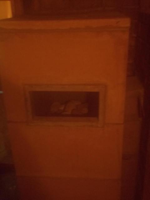

Фото каменки ПК-СИБ . Средняя температура наружных стенок печи при топке в среднеэкономичном режиме 150 градусов . Камни нагреваются быстрее за счет нагрева со всех сторон . Установлено в пос.Раздольное под Владивостоком вместо кирпичной каменки годичной давности (т.к. неправильно выбран материал для каменки- один шамот , начала разваливаться ). Скорость нагрева парилки 12 куб.м до 100 градусов - 2 часа . Время остывания каменки 6-24 часа в зависимости от утепления парилки .Фото смазано ввиду высокой температуры в парилке . В нише нагрев камней .
Подробнее ПК-СИБ.РФ

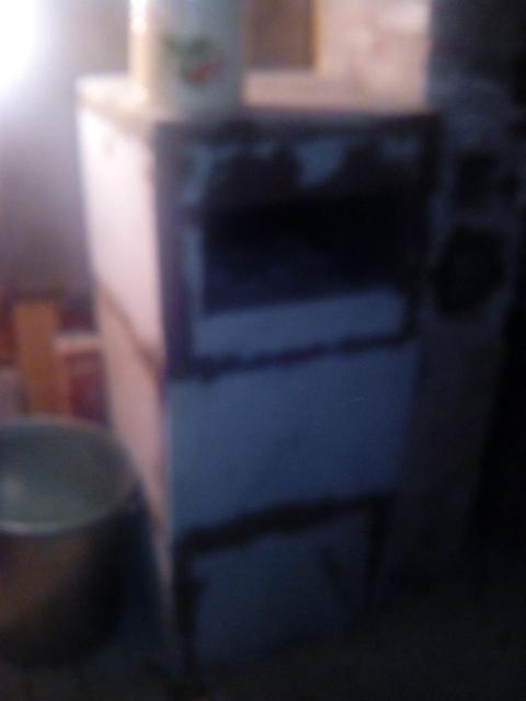

Кирпичную облицовку оставили в комнате отдыха
Кирпичную трубу также оставили .

Сообщения: 10144
СообщениеДобавлено: Чт 1 Январь 2015, 13:22 Ответить с цитатойВернуться к началу
значит есть и участки с большей температурой Shocked
для ограниченного пространства, тем более банного это температуры не только пожароопасны, но и противоречат всем гигиеническим нормам принятия банных процедур
Для "бетонного саркофага" необходима внешняя облицовка из керамического кирпича! а для банных печей обязателен бандаж!
Неизвестны сроки службы бетона в изделии. Автор пока только дает рекламу на свои изделия, без обоснования практичности применения, как в монтаже, в обслуживание, так и в эксплуатации.
*Ю.Хошев свою баню нагревает до 100*С за 15 минут при минус 18 за бортом
уже противоречит тому, что камни нагреваются со всех сторон
данный вид нагрева не самый продуктивный
alex1777
Сообщения: 233
Регион: vladivostok
СообщениеДобавлено: Чт 1 Январь 2015, 13:37 Ответить с цитатойВернуться к началу
Во первых , это не реклама . Мы находимся во владивостоке и не составляем Вам конкуренцию . Просто делимся информацией . Во вторых изделия из жаропрочного бетона . В третьих , в кирпичных изделиях также есть места и с температурой 300 градусов , например , камни и плита . Ну и в четвертых , надежность не хуже кирпичных . Например , шамотный кирпич за 4 года в топке при каждодневной протопке начинает потихоньку сыпаться и это видно .
Просто хочется сказать , что данная печь очень экономична по расходу дров .
Кстати , везде , где есть печное изделие , температуры могут достигать больших значений , естественно делается противопожарная защита .
По поводу продуктивности нагрева камней .Опытным путем было установлено , что нагрев камней снизу происходит в два три раза медленней чем нагрев камней в нише ввиде духовки , ведь в духовке температура может достигать и 400 градусов и 500 .

Сообщения: 10144
СообщениеДобавлено: Чт 1 Январь 2015, 13:43 Ответить с цитатойВернуться к началу
В вашем примере не сделано никакой защиты в плане противопожарном, так и в плане безопасности пользователей вашей бани!
Печь именно в таком исполнение очень опасна при эксплуатации!
alex1777 писал(а):
Опытным путем было установлено , что нагрев камней снизу происходит в два три раза медленней чем нагрев камней в нише ввиде духовки.
Здесь и опыты не нужны, поскольку духовки давно применимы для печей банного типа, плюсом делаются дополнительные профили и установки теплопередающих ребер внутри бака.
alex1777
Сообщения: 233
Регион: vladivostok
СообщениеДобавлено: Чт 1 Январь 2015, 13:46 Ответить с цитатойВернуться к началу
Конечно при прохождении дымовых газов через камни , они конечно будут быстрее нагреваться , но не все хотят пачкаться потом в саже , хотя технически никаких прлблем можно выполнить .
