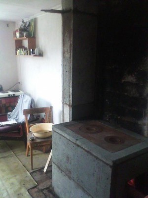

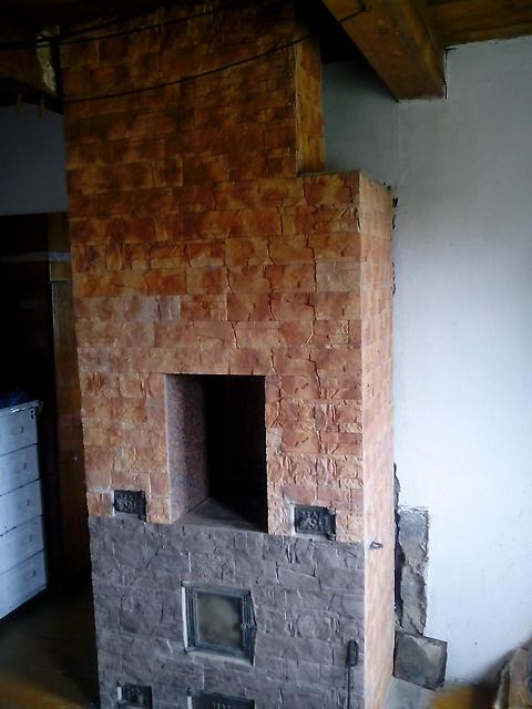

На фото двухэтажная печь с дополнительной топкой на втором этаже без отделки .
За Русский Мир !!!
 Размер файла:  661.39 КБ
 Просмотров:  893 раз(а)

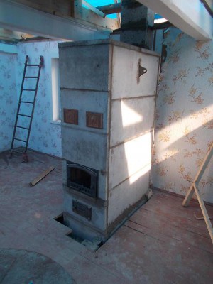

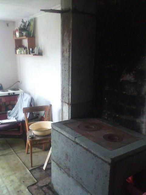

Печь-камин на втором этаже .
За Русский Мир !!!
 Размер файла:  673.52 КБ
 Просмотров:  861 раз(а)

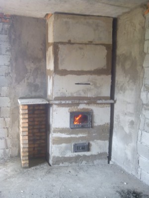

Еще фото . Двухэтажная отопительно-варочная печь . Построена в начале 2012 года. Отделана весной 2014 . Отапливает 130 кв.м одной топкой на 12 часов при неутепленном доме со стенами кирпич 25см. толщиной . Если бы дом был утеплен , хватило бы на сутки . Что значит отапливает 12 часов - это значит , что через 12 часов температура воздуха в доме упала с 27 до 21-22 градусов .

Топка с плитой .
За Русский Мир !!!
 Размер файла:  30.43 КБ
 Просмотров:  901 раз(а)

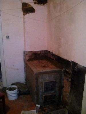

Замена старой топки на новую , ремонт обогревателя , добавление летнего хода , изменение движения дымовых газов в обогревателе на канально-колпаковую систему.

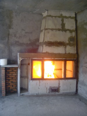

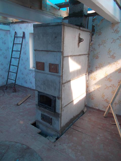

Фото . Печь с двумя чистками и двумя полостями (колпаками) . Обычная скорость нагрева стен печи до 120 градусов - 1.5 часа ( нагрев всей поверхности равномерно с небольшой разницей , долгий прогрев на уровне ниже поддувальной дверцы .
За Русский Мир !!!
 Размер файла:  41.63 КБ
 Просмотров:  883 раз(а)
СообщениеДобавлено: Пт 2 Январь 2015, 11:54 Ответить с цитатойВернуться к началу
Мне спрашивать?
Если вы хотите развивать данное направление в печестроение, то ваша задача не только показать "мутные" фотографии выполненных объектов, но и пояснить, как самим печникам, так и потребителям, что они получают при использование формованного жаростойкого бетона. Указать характеристики используемого вами материала, раскрыть плюсы, в сравнение с шамотом.
Тема развития сборных бетонных конструкций очень тяжело "идет", особенно у нас в РФ. Было несколько попыток привести это направление в движение, но ... увы. Хотя в Европе оно развивается и достаточно успешно.
Сборка из плит, на мой взгляд, имеет мало перспектив. Вот блочные конструкции дачных печей вполне могут заинтересовать дачников. Посмотрите на работы Сентемона Сергей Кирилловича http://forum.stovemaster.ru/profile.php?mode=viewprofile&u=7099 его направление разнообразно.

СообщениеДобавлено: Пт 2 Январь 2015, 14:15 Ответить с цитатойВернуться к началу
-Алекс дайте по существу информацию что? Как? И тд. ПОДСКАЗКА КУДА ДВИГАТЬСЯ 1)компоненты бетона 2) как производится материал заливка форма обжиг 3) конструктив печи внутрянки 4) как она в деле температуры как пользоваться расход дров.5) как происходит монтаж конструкции. Тут суровые мужики все хотят конкретных данных о вашем продукте Коробок с дверками мы видили а что там внутри? Расскажите может я стану вашем диллером или откроем представительство в Спб только без обид.

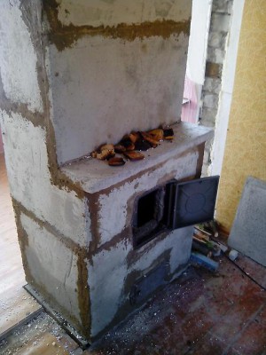

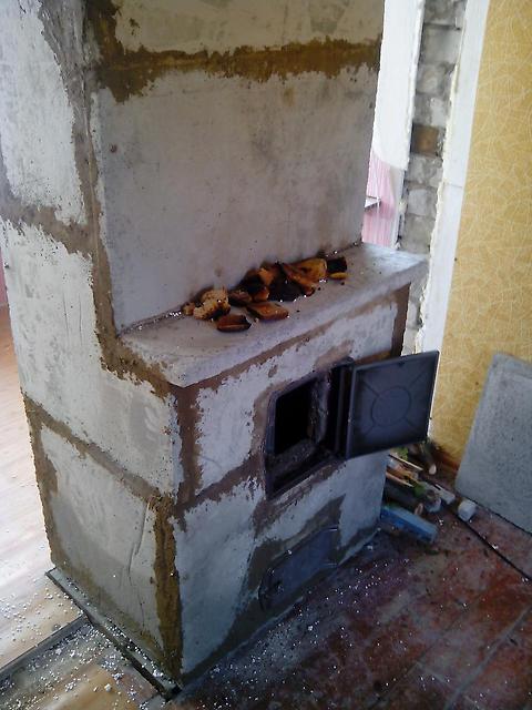

Отвечу по пунктам :
1.Как правило стоимость сборно-блочных печей с отделкой не выше кирпичных, единственное , так это то , что отделка производится немного по другому , т.к. температура стенок выше чем в кирпичных может быть и обычный способ отделки не проканает - все осыпется .
2. Под экономичным режимом понимается такой режим горения , когда поддувальная и топочная закрыты полностью и задвижка выдвинута на 1 см. Такой режим выставляется примерно через полчаса после начала протопки , когда топка и каналы достаточно нагреются . Внешним признаком экономрежима является отсутствие желтого огня и наличие медленного красного огня , с медленно отлетающими красными сполохами . В таком режиме горения устанавливается температура наружных стен изделия порядка 100 градусов . Продолжительность такого горения в несколько раз выше , чем обычного горения , так же конечная теплоотдача с одного кг. дров выше . Данный режим плохо получается на кирпичных изделиях из моей практики .
3. Надежность по безопасности выше изза малого количества швов , а также за счет дополнительных креплений в особо напряженных местах . Также используется раствор , который превращается в камень и дополнительно держит сборно-блочную кладку . В отличие от глины , а также тех растворов огнеупорных которые продаются , наш отверждается при повышенных , но не запредельных температурах . Если на таком растворе сделать кирпичную печь , то ее сразу можно топить не дожидаясь когда она просохнет , причем даже если кладка сделана где то неправильно , то помле прогрева печи , расширения и выступания отдельных кирпичей печь отверждается засыхает и остается уже в этом состоянии постоянно .
4. Большой запас выдаваемой мощности означает , что кирпичную печь , которая нагревает 50 кв.м вы поставите на 100 кв.м. то чтоб нагреть эту площадь придется спалить уйму дров , заодно и угробить печь , а сборно-блочную достаточно приоткрыть поддувальную дверцу и повысить температуру наружных стен печи, чтобы отопить большую площадь . Естественно на меньшее количество часов .На фото клиенты невнимательно слушали инструкцию по первой протопке , поэтому малость перегрели , предварительно положив на полку хлебушек
подсушиться , результат на фото - обуглившийся и почерневший хлеб .
5.100 % отопление значит , что в течении 10-12 часов после протопки будет сохранятся тепло в помещении . Обычно используется комбинированный метод с использованием экономичного режима (меньшая печь с тлеющими в экономе дровами или углями тоже отопит необходимую площадь , но за меньшие деньги за изделие и плюс меньше занимающие места .
За Русский Мир !!!
 Размер файла:  50.2 КБ
 Просмотров:  1009 раз(а)
СообщениеДобавлено: Сб 3 Январь 2015, 12:54 Ответить с цитатойВернуться к началу
Я понял, что вы по незнанию нарушаете все правила строительства пожароопасного объекта. Рекомендую вам обратиться к специалистам по общестроительным работам и доработать вашу конструкцию до соответствия.
В том виде, как вы передаете объект заказчику это преступление и уж действительно безответственно. Потребитель не понимает, что ему грозит в случае образования трещины в шве или хуже того, сползание плиты во время топки.
Это лично мое мнение и вы меня не убедили в обратном.
Придать законченность печи можно только сцеплением всех плит (бандаж) и облицовка кирпичем на плашку. Топку лучше дополнительно отфутеровать, придав ей большую ремонтопригодность.
Экономичный режим в вашем понимание - это режим тления, который не есть самый эффективный и топить печь с задвижкой прикрытой на 0.5 см полное нарушение всех правил, и тем более говорит о неправильно рассчитанной конструкции печи. Говорить о "конечной теплоотдаче с кг дров выше" мне вообще непонятно ... предполагаю вы делаете субъективную оценку по степени нагрева стенки печи. Но, это не показатель, поскольку средняя между топками может оказаться и ниже, чем в тяжелой печи.
Одним словом, ваша печь для быстрого нагрева дома с временным пребыванием людей. Что то среднее между металлической и чугунной ... последняя может и быть более эффективной.
