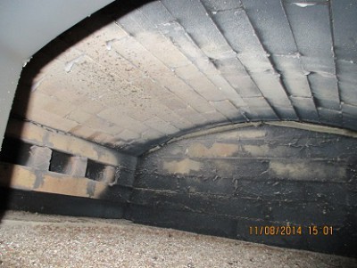

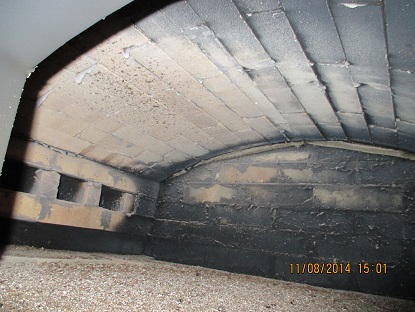

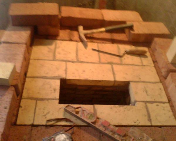

Вадим Борисыч , вы можете сколько угодно искать оправдания своей ошибки в проекте, но это явное нарушение герметичности дымовых каналов.
Я сейчас не буду вам приводить ссылки на нормативные документы по строительству, вы их и сами найдете, а вот то, что печь нельзя эксплуатировать приведу: "при наличие трещин и других неисправностей, угрожающих проникновением дымовых газов в помещение обязательно прекратить эксплуатацию отопительного прибора"
Это ссылка из ведомственного документа и к частнику имеет косвенное отношение, однако, она написана "на крови" и Правилах строительства.
Для себя вы можете сложить печь даже "на сухую" ... но для потребителя обязаны соблюсти все правила, не только пожарной, но и личной безопасности людей, проживающих в доме. Ситуация при эксплуатации может сложиться до простоты непредсказуема, когда данное отступление от норм строительства будет фатальным. Не надо ничего "ковырять ножичком", печь сама все это сделает за счет ежедневных подвижек.
Считаю, что об этом вы должны и предупредить на форумхаус сами. Или это сделаю я, поскольку недопустимо, что бы люди строили себе печь заведомо с "миной замедленного действия" и даже не подозревая об этом. Получается, вы умышленно распространяете порядовки печей, которые не обеспечивают безопасность людей и вы это уже знаете ... да, впрочем, и не знание не освобождает от ответственности... только при чем здесь потребитель ...

Т.о. вы подтверждаете, что вы умышленно построили соседу печь с негерметичными каналами, хотя у себя, судя по проекту, все же сделали внутренний контур из шамота полностью замкнутым.
Это действительно шел проект от А.Бацулина, т.н. вариант 3 - полностью двухконтурный. Вы же уже на заказах начали самодеятельность ...
Хорошо, если многодетный Иван не попал на этой оплошности вашей "модернизации".

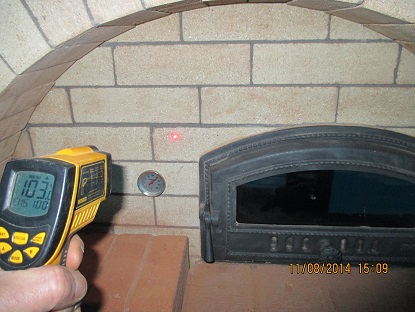

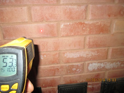

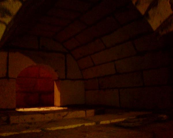

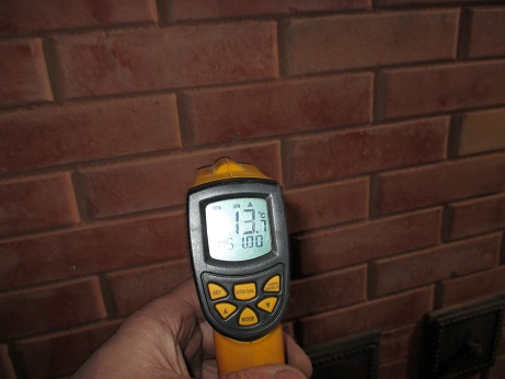

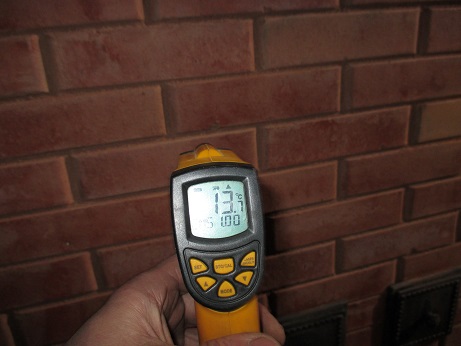

СообщениеДобавлено: Вс 11 Январь 2015, 07:42 Ответить с цитатойВернуться к началу
Валер писал(а):
Если не топить по русски, дак это получается практически печь с ХК?
Велика. Такую разве нагреешь? У Вас на домашней, на выходе в ДТ какая температура ДГ? А здесь ещё и щиток. А в перспективе - лежанка. Лишка однако к.м.к. Нуда Вам виднее.
Под задвижкой Т 150.
Вчера протопил слегка.
Сегодня топил двумя закладками. Сухих дров нет, поэтому первая строительными обрезками, вторая свеже-срубленной сырой березой.
Перед протопкой Т в помещении 0*С, стенка нижнего яруса 13.
После второй закладки нижний ярус 30 гр., горнило 83 гр., верхний ярус 16 гр., лежанка 9 гр., в горниле 420 гр., ДГ под задвижкой 150. Первая закладка с сухими досками горела 1 час, вторая с сырой березой 1 час с четвертью.
Через 3 часа после закрытия задвижки Т в горниле 250, нижний ярус 53, верхний 29, сердечник 100, лежанка 17 гр...
Т.о. печь раскачивается 2 дня как моя домашняя, но погорячее нижний ярус. Т на щитке 30, перед протопкой 6.
Будут сухие дрова, горнило будет чистым. И стекло дверки ХК тоже Smile
С уважением, В.Б.

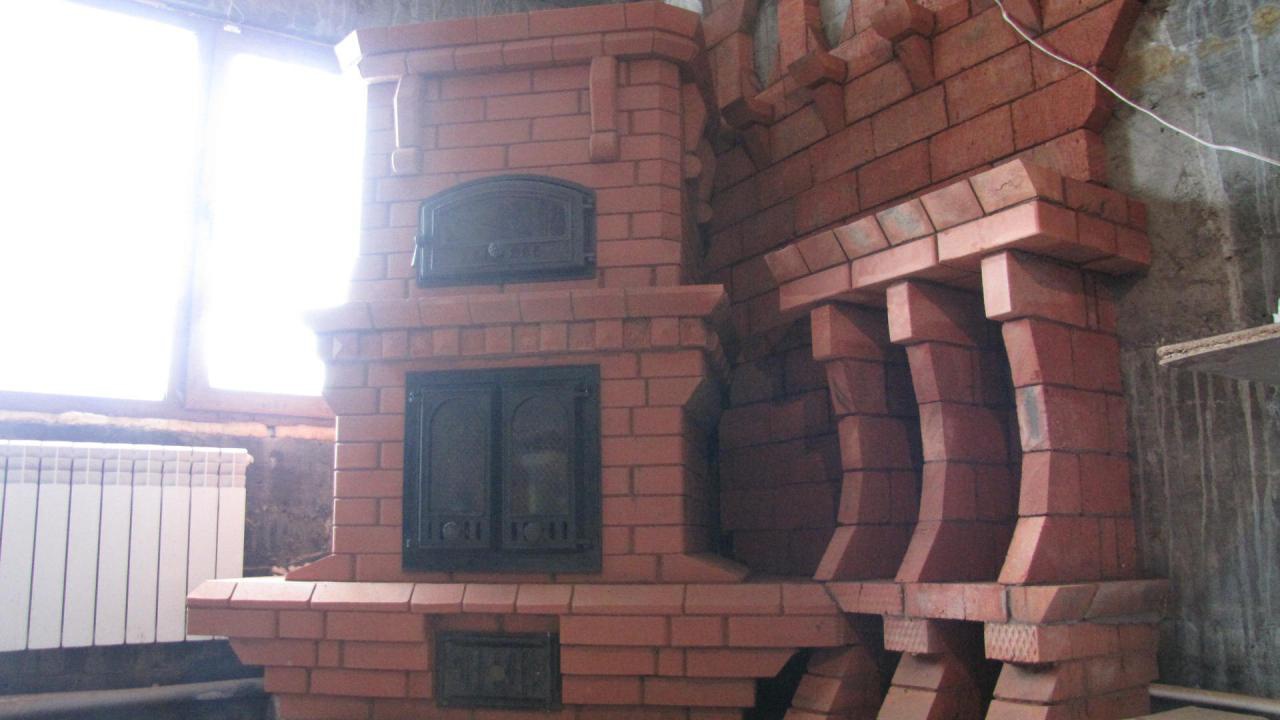

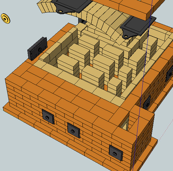

СообщениеДобавлено: Вс 8 Март 2015, 06:33 Ответить с цитатойВернуться к началу
Теплушка-33 (с канделябрами).
С уважением, В.Б.

СообщениеДобавлено: Вт 10 Март 2015, 13:50 Ответить с цитатойВернуться к началу
Регистр СО не в масть.

СообщениеДобавлено: Пт 13 Март 2015, 01:12 Ответить с цитатойВернуться к началу
Какой такой регистр СО???
С уважением, В.Б.
СообщениеДобавлено: Пт 13 Март 2015, 06:52 Ответить с цитатойВернуться к началу
СИСТЕМЫ ОТОПЛЕНИЯ, конвектор беленький. Всю печную тему портит.
Вадим Борисыч
Сообщения: 340
Регион: Камчатка
СообщениеДобавлено: Пт 13 Март 2015, 12:27 Ответить с цитатойВернуться к началу
А... Ну, это обычное дело. Строится навороченный дом с понтами и прогрессивными системами отопления, а потом выясняется, что не хватает огня для уюта или, в тяжелом варианте, не хватает денег на керосин. И начинаются мучительные и, как правило, безуспешные поиски места для очага...
С уважением, В.Б.

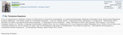

А.Климкин предельно ясно пояснил ситуацию ... (см. вложение)
