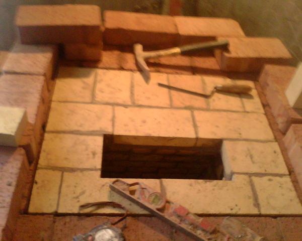

Шамотное ядро всегда должно быть замкнуто в своем контуре, на эту ошибку вам указал Евгений.
Хлебная дверца со стеклом - вариант не совсем хороший - охлаждает внутрянку печи и постоянно в саже...

Вадим Борисыч , вы можете сколько угодно искать оправдания своей ошибки в проекте, но это явное нарушение герметичности дымовых каналов.
Я сейчас не буду вам приводить ссылки на нормативные документы по строительству, вы их и сами найдете, а вот то, что печь нельзя эксплуатировать приведу: "при наличие трещин и других неисправностей, угрожающих проникновением дымовых газов в помещение обязательно прекратить эксплуатацию отопительного прибора"
Это ссылка из ведомственного документа и к частнику имеет косвенное отношение, однако, она написана "на крови" и Правилах строительства.
Для себя вы можете сложить печь даже "на сухую" ... но для потребителя обязаны соблюсти все правила, не только пожарной, но и личной безопасности людей, проживающих в доме. Ситуация при эксплуатации может сложиться до простоты непредсказуема, когда данное отступление от норм строительства будет фатальным. Не надо ничего "ковырять ножичком", печь сама все это сделает за счет ежедневных подвижек.
Считаю, что об этом вы должны и предупредить на форумхаус сами. Или это сделаю я, поскольку недопустимо, что бы люди строили себе печь заведомо с "миной замедленного действия" и даже не подозревая об этом. Получается, вы умышленно распространяете порядовки печей, которые не обеспечивают безопасность людей и вы это уже знаете ... да, впрочем, и не знание не освобождает от ответственности... только при чем здесь потребитель ...

Т.о. вы подтверждаете, что вы умышленно построили соседу печь с негерметичными каналами, хотя у себя, судя по проекту, все же сделали внутренний контур из шамота полностью замкнутым.
Это действительно шел проект от А.Бацулина, т.н. вариант 3 - полностью двухконтурный. Вы же уже на заказах начали самодеятельность ...
Хорошо, если многодетный Иван не попал на этой оплошности вашей "модернизации".
