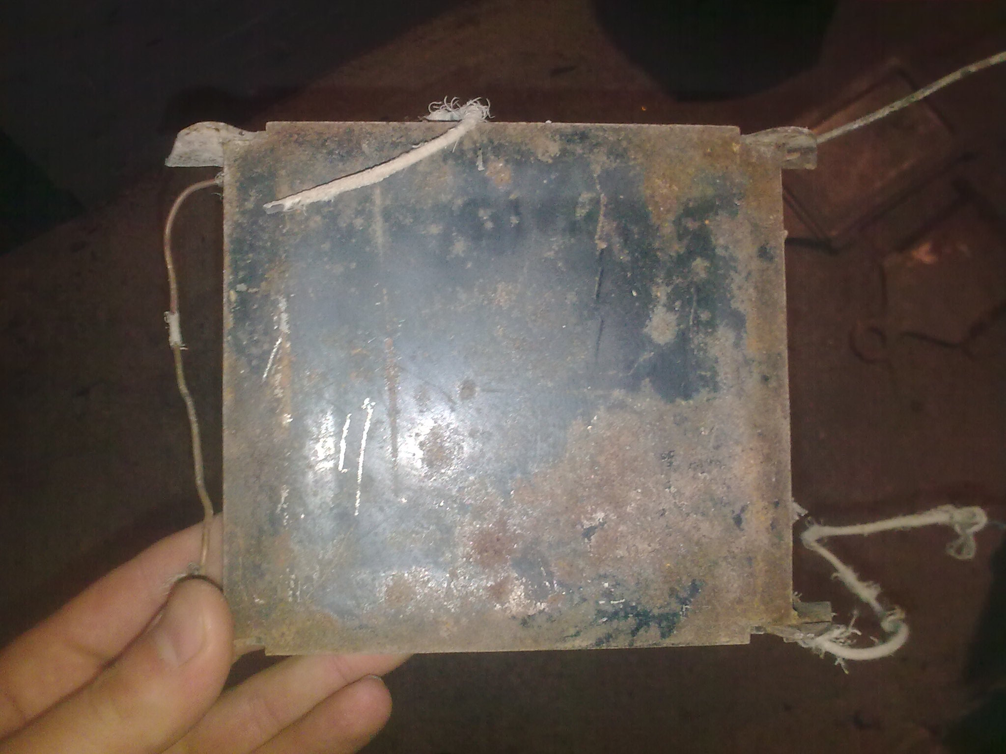

Есть вот такие 4шт

Вообще, я сварю, скорее всего, металлические заглушки в 1/2 кирпича, чтобы можно было их подмотать асбестовым дубком, получив хорошую герметичность и упростив чистку и установку (никаких рамок). Ваше мнение?
Сообщения: 2362
СообщениеДобавлено: Чт 8 Январь 2015, 19:40 Ответить с цитатойВернуться к началу
Тогда проще закрывать куском красного или шамотного кирпича с приделанной ручкой.
Аналогичное шамотной задвижке творение Smile Smile Smile
Втыкаешь, не на раствор, а на базальтовый картон глубоко.
Плюс - сажа не садится на такую "дверку" и не подтягивает, аккуратно ножиком утеплитель затыкиваешь по кругу Smile Smile Smile
