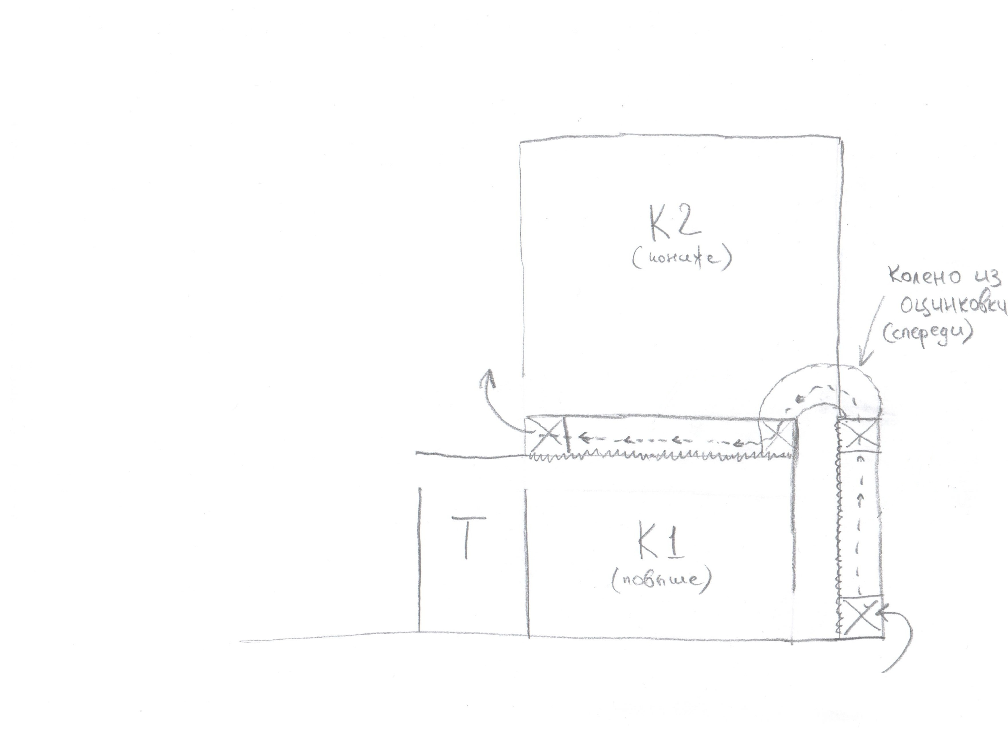

Напоследок еще идейка, верх сильно студить не надо, и трубы много не уйдет, и выход с калорифера низко, а это хорошо! Резать так резать!!!

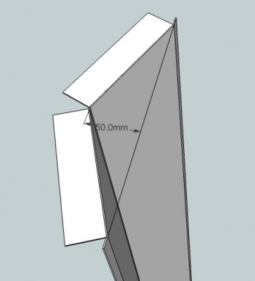

Молодец!!! Супер идея перекинуть через подъёмный внешним каналом.
Лучше 2 выхода у боковых и спереди-сзади перекидывать для симметричности воздушных потоков.
И 2 выхода из горизонтальных, чтобы симметрично и не уменьшать сечение на выходе.
А по боковым есть идея увеличения эффективности, надо только подумать.
Немного погнуть нержавейку придётся. Калориферный канал трапецией сделать, увеличится площадь съёма тепла.
Гнётся она легко, по личному опыту говорю.

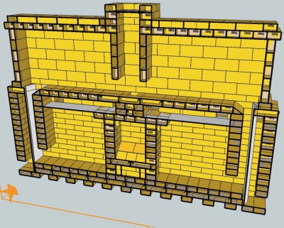

Ну вот и сделал.
Когда будешь готов в скетче смотреть проект.
Не нужно будет картинок.
А пока....
 Размер файла:  177.48 КБ
 Просмотров:  731 раз(а)
 Размер файла:  207.72 КБ
 Просмотров:  641 раз(а)
Сообщения: 5990
СообщениеДобавлено: Пт 9 Январь 2015, 19:27 Ответить с цитатойВернуться к началу
ДП не высоковато стоит - 4-5 ряды?
Сообщения: 2370
СообщениеДобавлено: Пт 9 Январь 2015, 19:33 Ответить с цитатойВернуться к началу
Получается так.
Шанцы - 1ряд, 2 ряда перекрытия.
Можно на ряд ниже, но зачем.

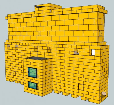

СообщениеДобавлено: Пт 9 Январь 2015, 19:52 Ответить с цитатойВернуться к началу
Юра! То, что надо. Большое спасибо за помощь! Сейчас совсем нет времени. Вопросы такие: не стоит ли поддувало опустить на один ряд, отдав топке ряд в высоту. Не разгляжу, каким образом согнуть листы в вертикальные каналы (вернее их концы), а так, похоже, идеальный вариант найден!!!!!!!! Да, еще - задвижку, я смотрю, мне придется самодельную на верх делать!
Сообщения: 2370
СообщениеДобавлено: Пт 9 Январь 2015, 20:18 Ответить с цитатойВернуться к началу
По поддувалу посмотрю.
Не делай задвижку, приведу к 1300-2600

СообщениеДобавлено: Пт 9 Январь 2015, 22:17 Ответить с цитатойВернуться к началу
Сделано.
Перевязки поправил заодно.

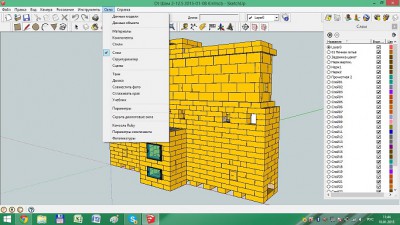

Каналы надо герметизировать. Даже если это и в гараже.
Выкладываю проект. Разбирайся.
Посмотри я там пытался объяснить, как смотреть.
У тебя проще, нет разных кирпичей.
http://forum.stovemaster.ru/viewtopic.php?t=8619&start=49
Слои называются очевидно.
Снимаешь и ставишь галки.
Нажимаешь окно и ставишь галку на "слои"
Таблица выскакивает, передвигаешь её в сторону и вперёд разбирать.
 Размер файла:  110.7 КБ
 Просмотров:  708 раз(а)
От Шам 2-12.5 2015-01-08 Kirillscb.rar
Ну и сам проект
 Название файла:  От Шам 2-12.5 2015-01-08 Kirillscb.rar
 Размер файла:  689.52 КБ
 Скачено:  295 раз(а)
