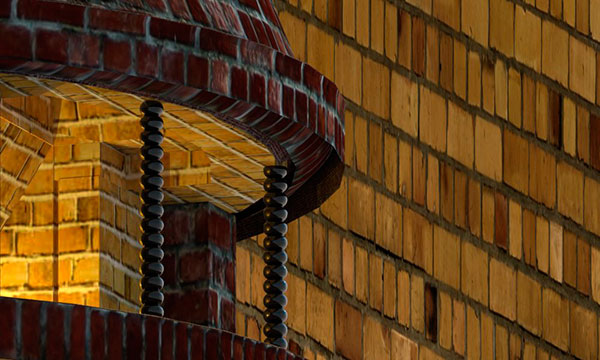

Классная штука. В Великобритании (может и еще где) на оголовки труб устанавливают по 5-6 трапецевидных конусов. Узкой частью к верху. Чем сильнее ветер, причем с любой стороны, тем сильнее разрежение в трубе.

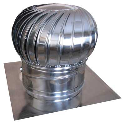

Если имеются в виду такого плана (фото) то эти насады ставятся только на вентиляцию.Они не рассчитаны на высокую температуру уходящих газов.

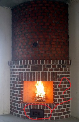

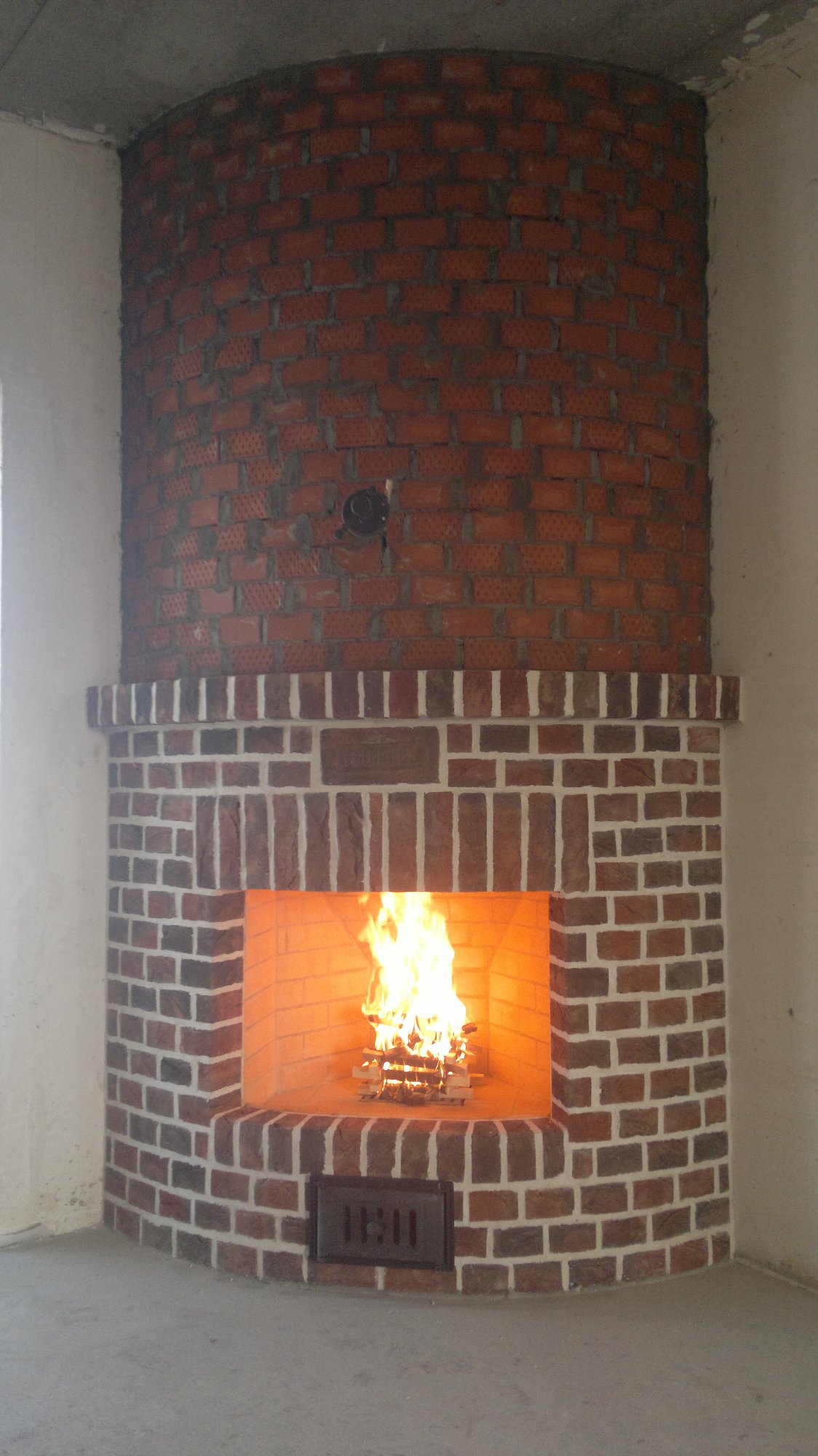

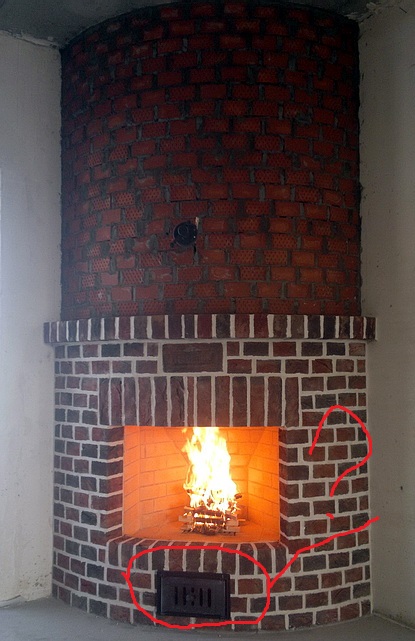

еще один камин в копилку форума. Бельгийский кирпич ручной формовки, верх планируется отделать железом

СообщениеДобавлено: Вс 22 Февраль 2015, 12:16 Ответить с цитатойВернуться к началу
Для чего?

СообщениеДобавлено: Вс 22 Февраль 2015, 12:28 Ответить с цитатойВернуться к началу
присоединяюсь Surprised

СообщениеДобавлено: Вс 22 Февраль 2015, 13:12 Ответить с цитатойВернуться к началу
ну догадайтесь с одного раза!!! Есть такая профессия дизайнер Very Happy Мне нетрудно, если заказчику хочется Confused

Surprised может быть... для создания более благоприятных условий перемешивания, уменьшения высоты пламени и, как результат - полноты сгорания пиролизных газов Razz

Демагогия здесь не уместна. А сам как думаешь - для чего?
Оставьте "качели" про подовое горение семинарам,... а работы, землякам, всем хватит Smile
Если бы всё было так здорово Радость , то не покупали бы в подовые камины
http://halmat.pl/ruszt-zeliwny-NR14-323x323x80 , или
http://halmat.pl/ruszt-zeliwny-RZ-565x380
Сообщения: 6820
СообщениеДобавлено: Вс 22 Февраль 2015, 15:03 Ответить с цитатойВернуться к началу
А кирпичная "писюлька" на арке- тоже по заказу дизайнера.?- это явно "косяк" печника. А по дверке с колосником- тоже можно объяснить дизайнеру ,что это лишний девайс.

Специально для уважаемого Селивана - позвольте не согласиться насчет косяка ПЕЧНИКА, насчет косяка визуально согласен, просто очень трудно было перекрыть портал полукруглого камина без метала, а метал это на мой взгляд и есть косяк печника... Учитывая что у кирпича ручной формовки напрочь отсутствует геометрия и размеры, писюлька вылезла когда перекрытие уже собрал. насчет колосника я писал что так захотел ЗАКАЗЧИК, а не дизайнер... Если колосник не ухудшает работу камина и так хочет ЗАКАЗЧИК, то почему я должен наотрез отказываться?
Со всем уважением, к откликнувшимся
Дмитрий, Краснодар
Зачем так реагировать? Какие эмоции- мне вообще до фонаря что вы там творите. Это фото -это ваше лицо и отношение к работе. Где нибудь в соц.сетях кучу лайков поставят и никто ни на что внимания не обратит. А здесь профессионалы-всё видят.

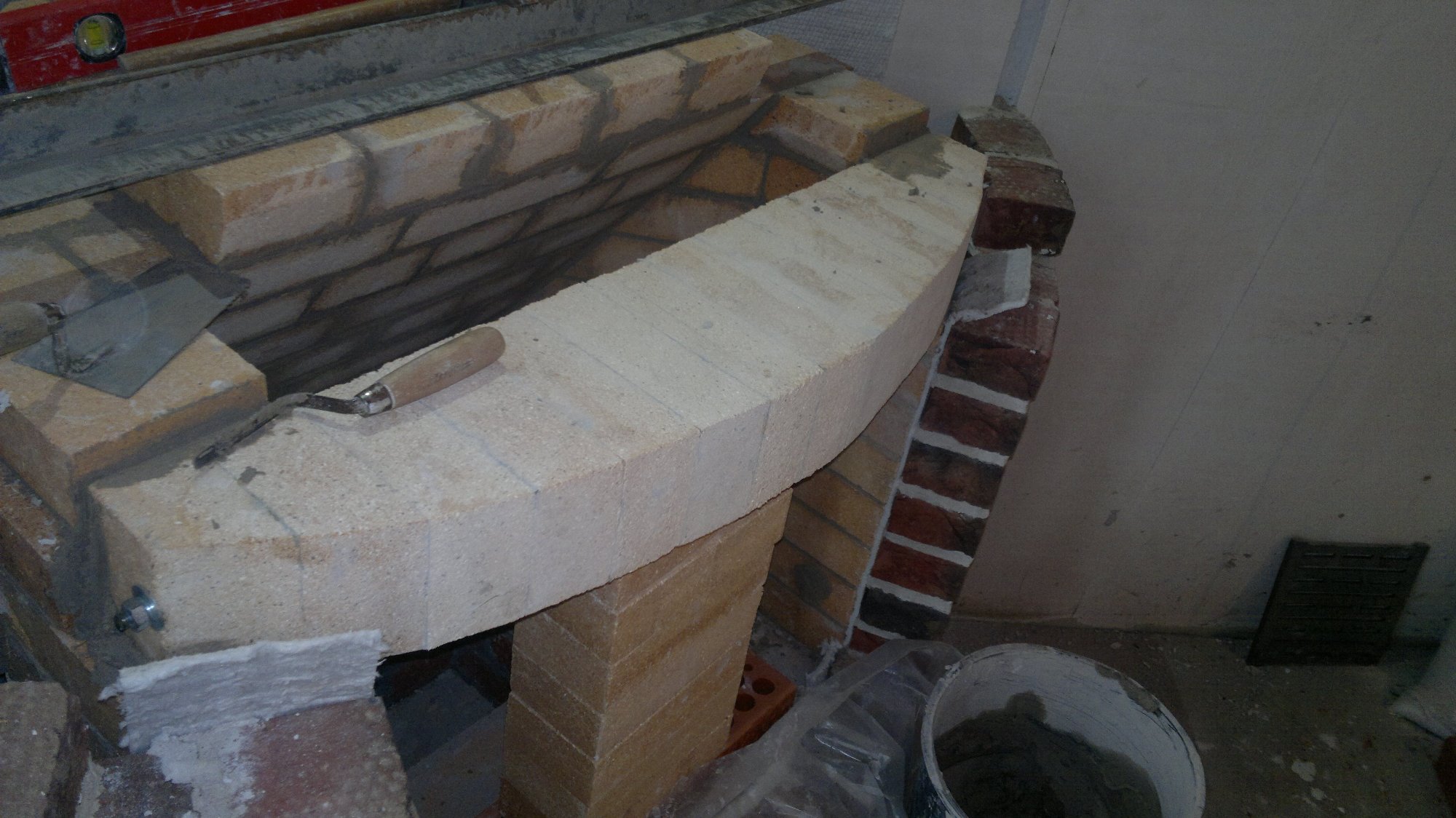

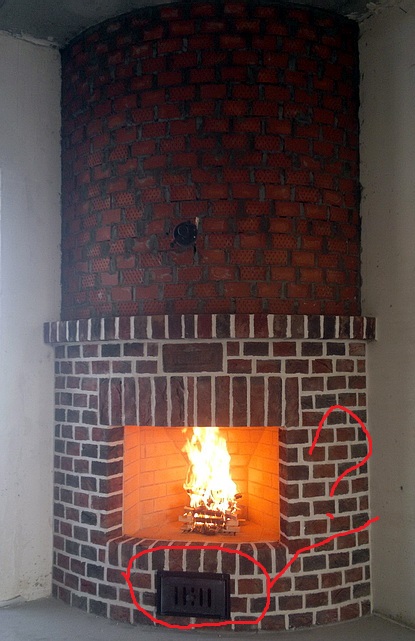

По поводу металла не согласен, что это косяк печника. Внутри печи - да, в камине - нет. Извините, не те температуры. Да и уголок работает на увеличение в длину, а не на изгиб.
"Писюлька" действительно бросается в глаза. А как собирали перекрытие топки? На шпильках (шашлык), или подвес к следующему ряду?

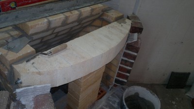

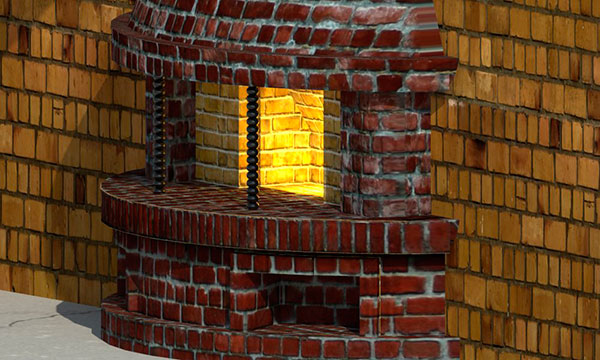

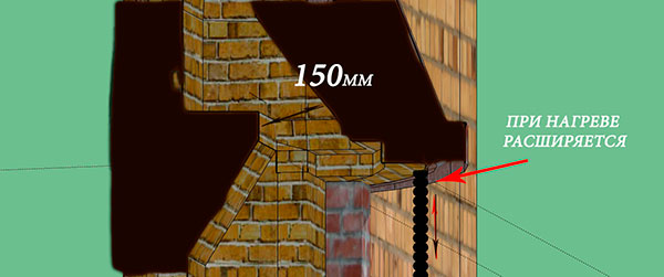

Тоже надо сделать с большим радиусом, как сделать подскажите?
При нагреве 2 трубы сильно ли расширяются, выдавит?
И последний вопросик, хайло 150мм это много?, по другому не могу придумать

Можно попробовать сварить уголок по кругу и зажать внутренней кладкой.
Если планируете защищать "рубашку" (облицовочный кирпич), то шамотный кирпич по второму такому уголку НЕ СВАРЕННОМУ с передним. Через тепловой зазор 3-4 мм.
Не хайло, а горловина. 150-190 мм - норма. Меньше 150 не делайте.

Виталий, добрый день! перекрытие топки собирал на шпильки и гарант, см. фото.
По поводу уголка в камине, как то не доверяю я железу, где-то стоит нормально, а где-то его начинает крутить даже в камине и рвет кладку. Наверно дело во внутреннем напряжении металла, так что как повезет. Поэтому стараюсь обходиться без него.
