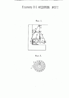

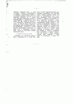

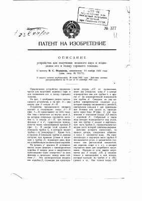

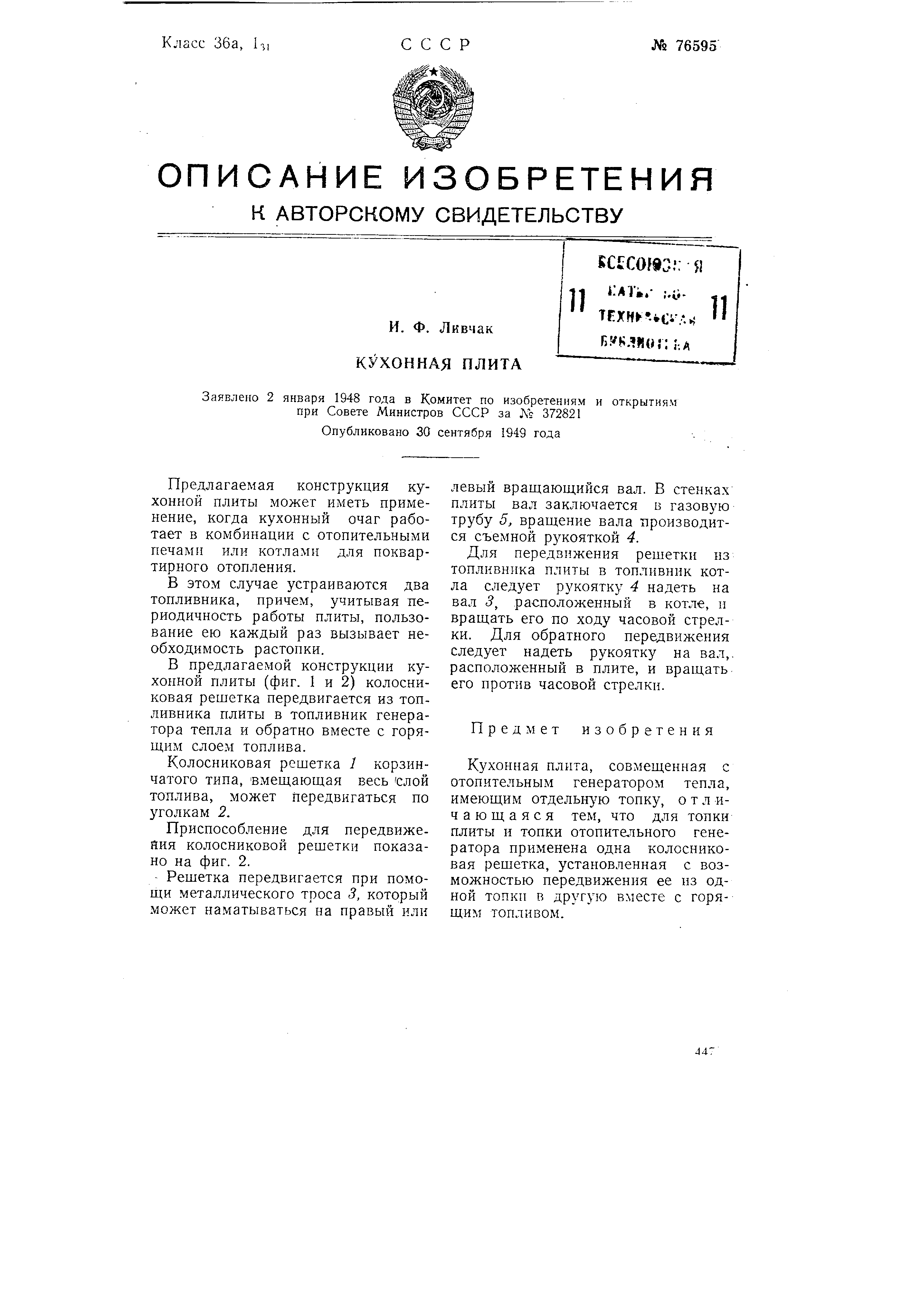

Интересное изобретение по перемещению топлива из одного топливника в другой.
Приготовили обед и с помощью лебедки переместили корзину с горящим топливом в топку котла, на отопление.
Все просто.

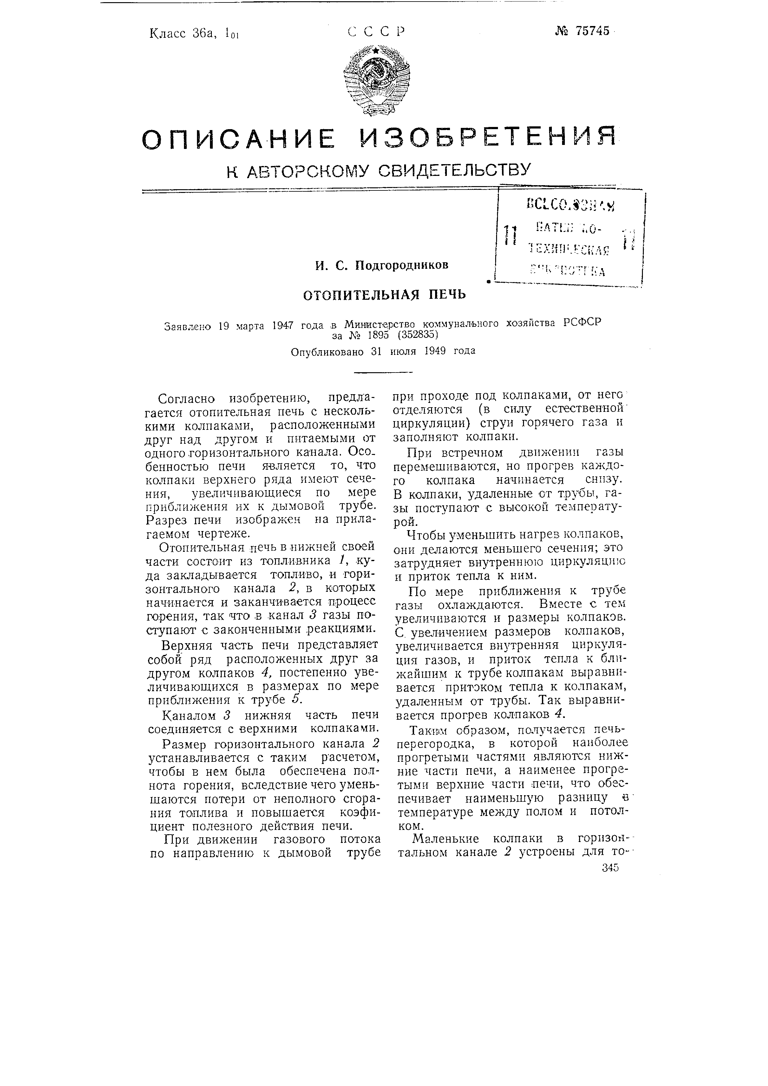

СообщениеДобавлено: Чт 27 Январь 2011, 21:54 Ответить с цитатойВернуться к началу

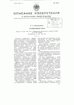

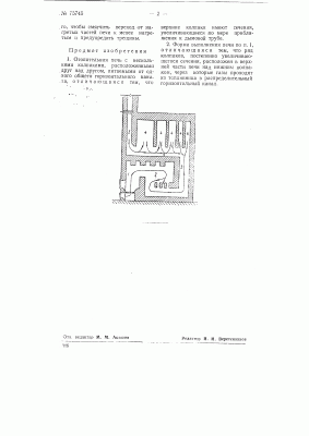

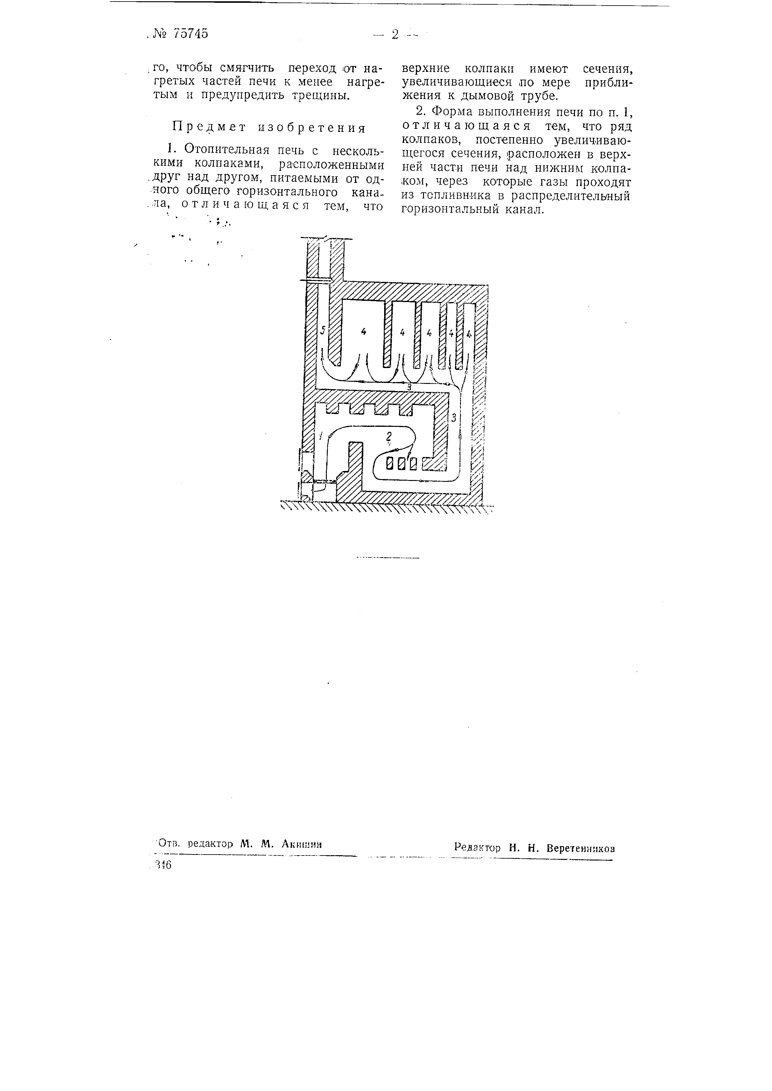

Авторское свидетельство И.Подгородникова на устройство последовательных колпаков переменного сечения.

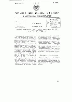

СообщениеДобавлено: Чт 27 Январь 2011, 22:12 Ответить с цитатойВернуться к началу

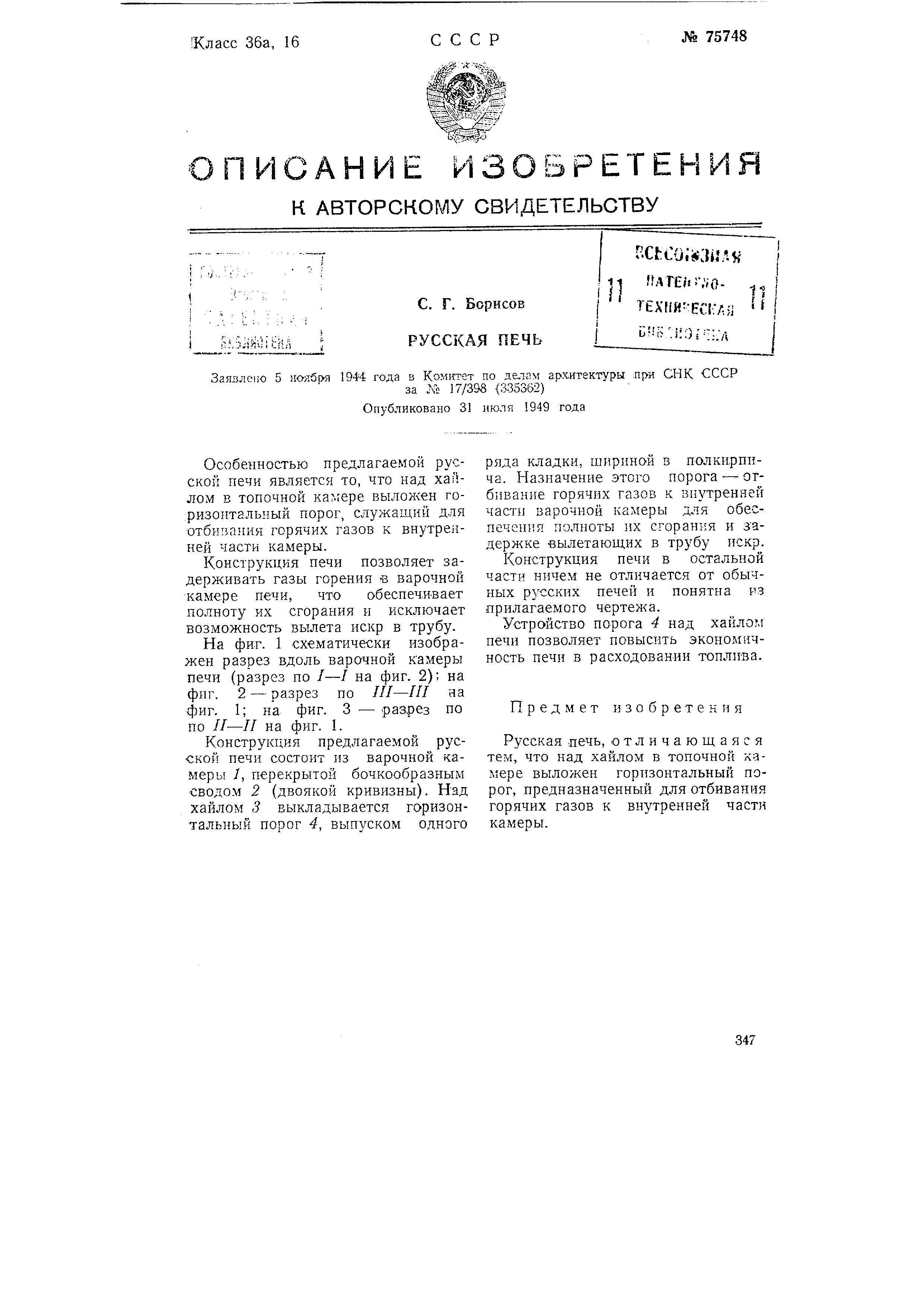

Изобретение С.Борисова относится к обустройству русской печи и над хайлом выкладывается горизонтальный порог, который отбивает газы к внутренней части камеры.
Лист 1
 Размер файла:  98.44 КБ
 Просмотров:  1704 раз(а)
Лист 2
 Размер файла:  36.56 КБ
 Просмотров:  2807 раз(а)

СообщениеДобавлено: Пт 28 Январь 2011, 12:01 Ответить с цитатойВернуться к началу
Евгению, здравия!!!
ОГРОМНОЕ!!!!!!!! за эту находку! Интересно было бы сравнить эфективность этой схемы со схемой параллельно опускающихся каналов равного сечения, если кто-то их сравнивал, есть ли у Вас инфа?
Кмк, ПКПС (не осуждайте за вольную абревиатуру!) должна эффективнее работать при ширине калалов в кирпич и более, а также с устройством в перемычке разноуровневой подвёртки, дабы разделять по высоте более горячие газы (схема в приложении)...
Предвижу проблему - более интенсивный прогрев одной стороны, но вероятно, разница не будет критична для температурного расширения кирпичей в кладке... А вот движение подымающихся и опускающихся газов в каждой отдельном колпаке будет, кмк, более урегулировано..., без излишней турбулентности..., не прав?....

СообщениеДобавлено: Пт 28 Январь 2011, 12:06 Ответить с цитатойВернуться к началу
Евгений! Сомнительное... это... а сажу с этого порога через чистку отдельную удалять??? или в гугунок (на противень с пирогами, тушёными овощами... и тп вкуснятиной!...)
СообщениеДобавлено: Пт 28 Январь 2011, 13:06 Ответить с цитатойВернуться к началу
Думаю что после протопке печи там если и будет, то пепел и то лежать горочкой. Не тронь его, он и не упадет. В край можно смести через хайло рукой (в рукавице) или каким приспособлением.

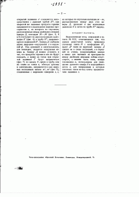

СообщениеДобавлено: Сб 29 Январь 2011, 23:28 Ответить с цитатойВернуться к началу

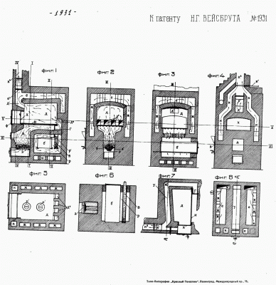

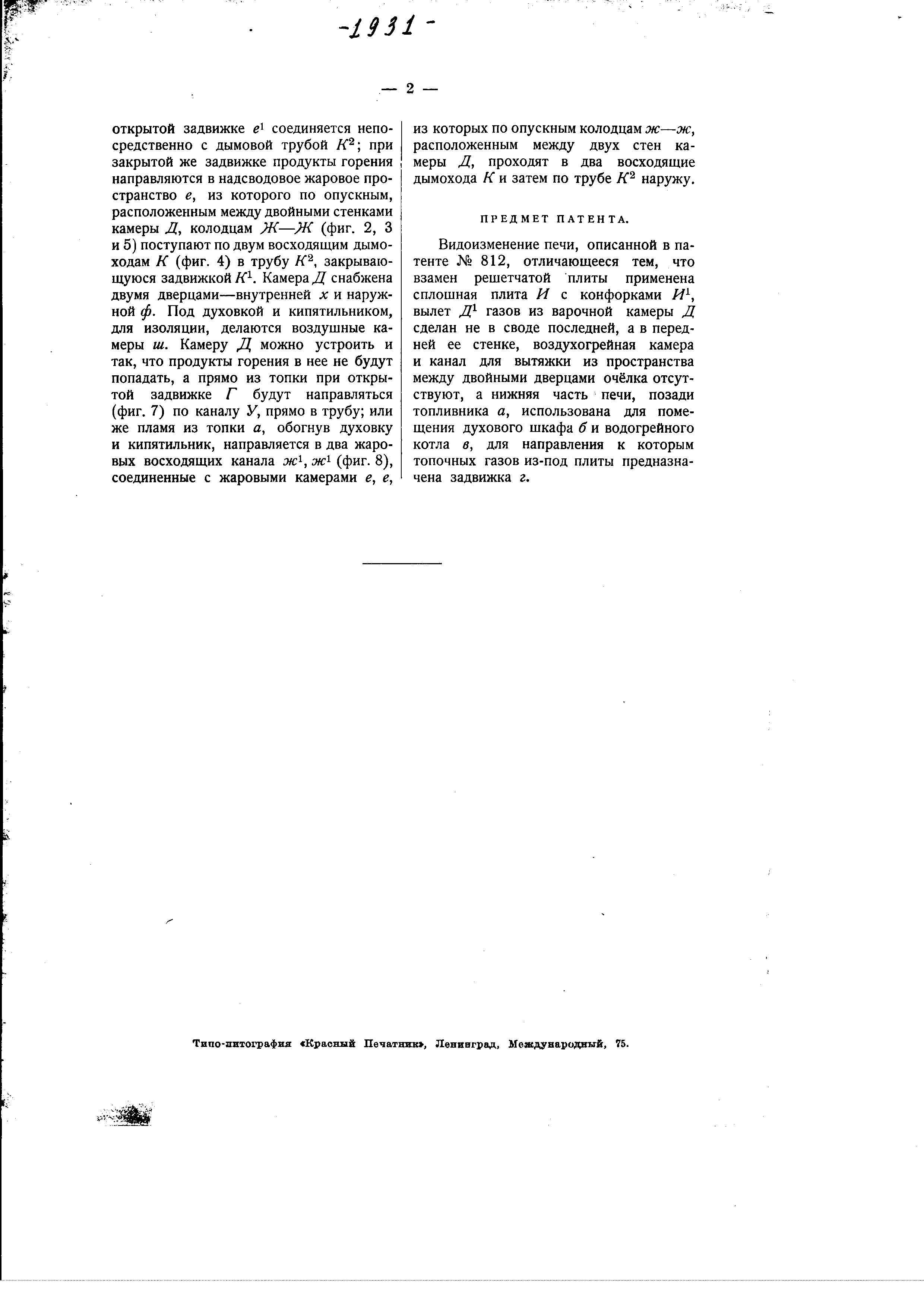

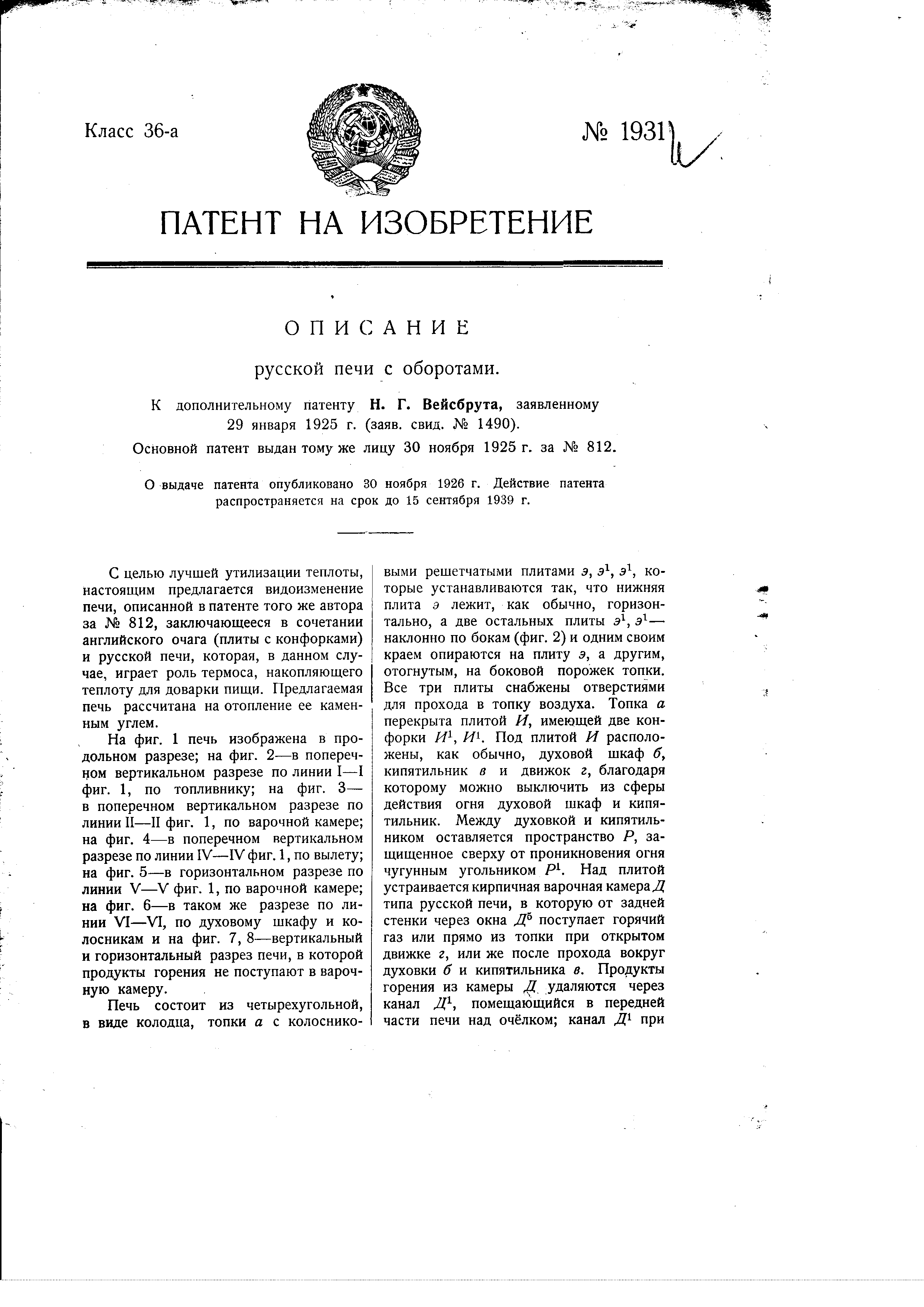

Интересный патент Н.Вейсбрута
русской печи с оборотами
в сочетание английского очага (плита с конфорками) и
русской печи, которая играет роль термоса для доварки пищи.
Лист 1
 Размер файла:  133.04 КБ
 Просмотров:  1602 раз(а)
Лист 2
 Размер файла:  91.91 КБ
 Просмотров:  1413 раз(а)

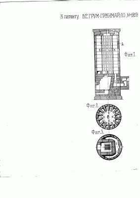

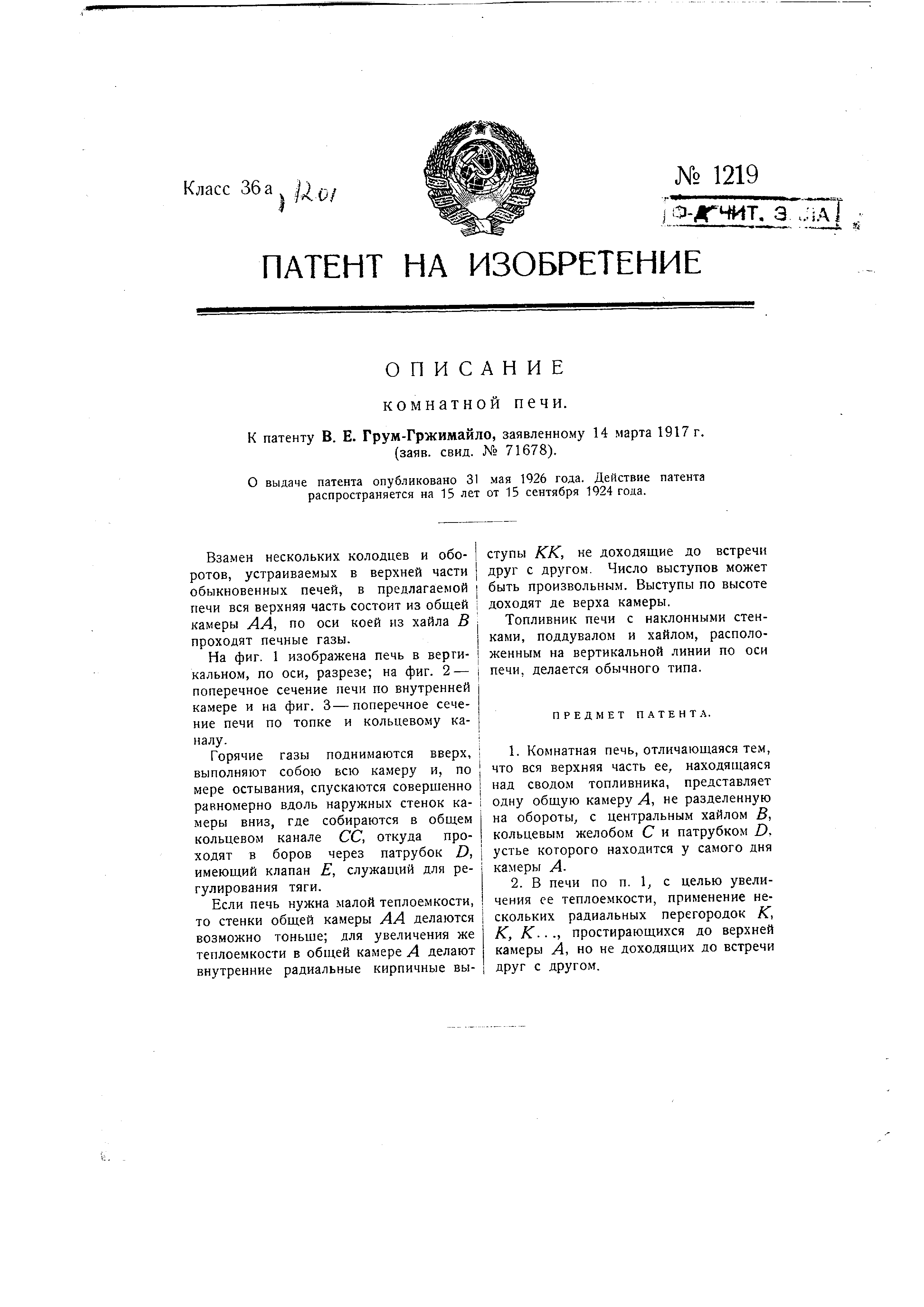

Печь комнатная В.Е.Грум-Гржимайло
Многим известна эта модель, можно сказать, основополагающая конструкция в развитие колпаковых печей.
Патент на изобретение №1219

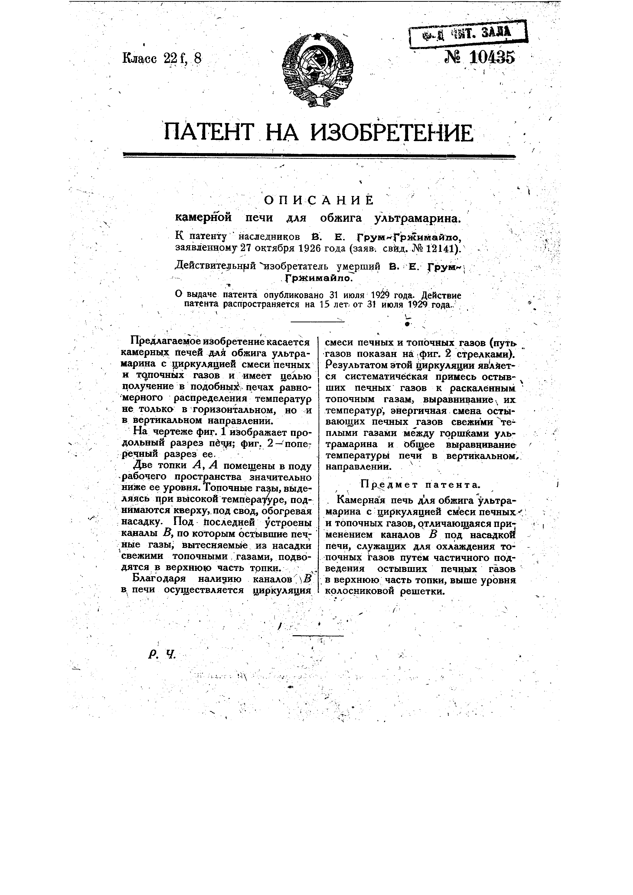

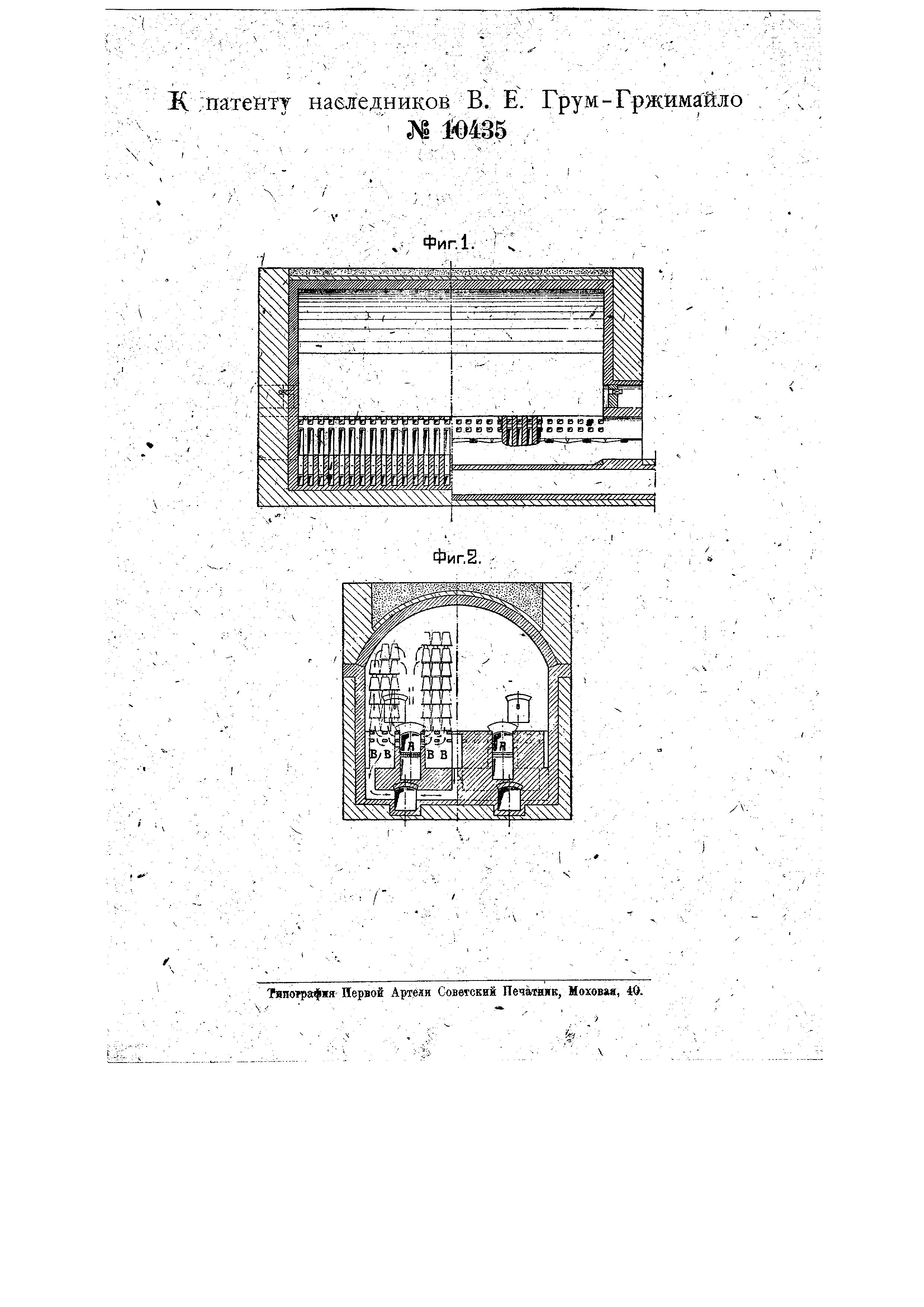

СообщениеДобавлено: Чт 3 Февраль 2011, 10:44 Ответить с цитатойВернуться к началу

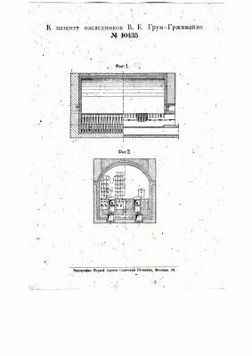

Патент В.Е.Грум-Гржимайло
(вернее от наследников)
Печь для обжига с циркуляцией печных и топочных газов
для выравнивания температур по вертикали

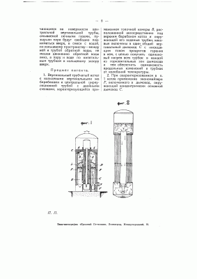

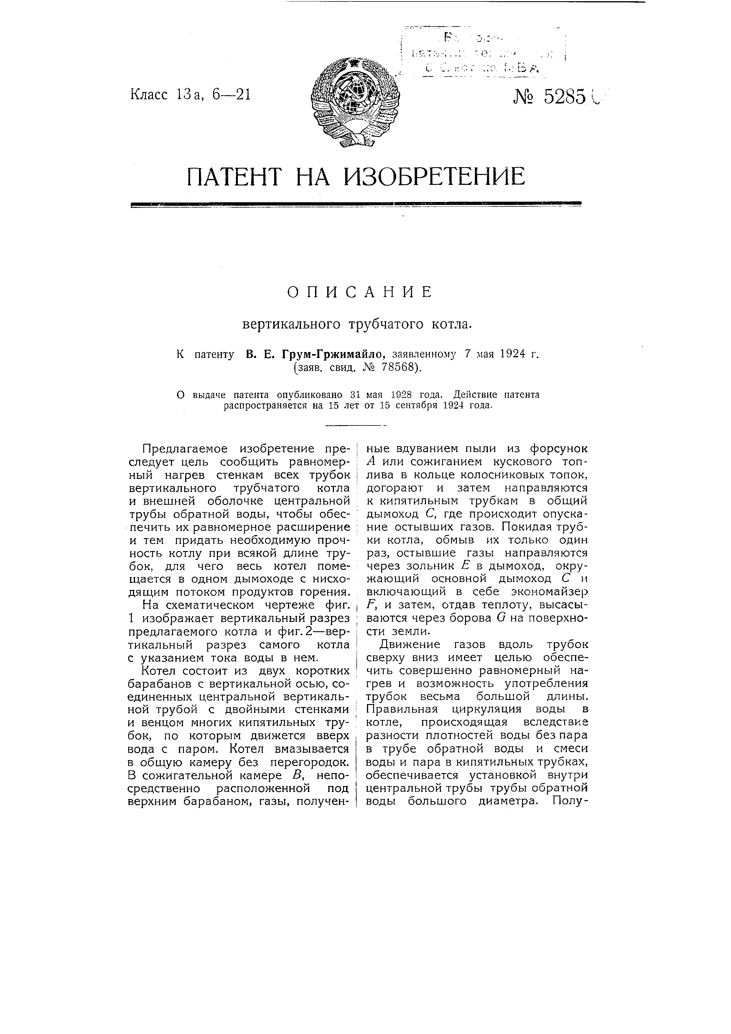

СообщениеДобавлено: Сб 12 Февраль 2011, 19:54 Ответить с цитатойВернуться к началу
Патент на изобретение №5285
В.Е.Грум-Гржимайло
Вертикальный трубчатый котел.
"Движение газов вдоль трубок сверху вниз имеет целью обеспечить совершенно равномерный прогрев и возможность употребления трубок весьма большой длины."
Лист 1
 Размер файла:  119.05 КБ
 Просмотров:  1455 раз(а)
Лист 2
 Размер файла:  104.12 КБ
 Просмотров:  1924 раз(а)

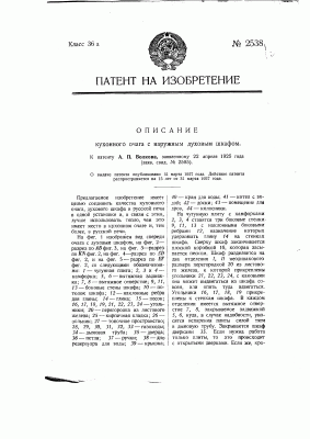

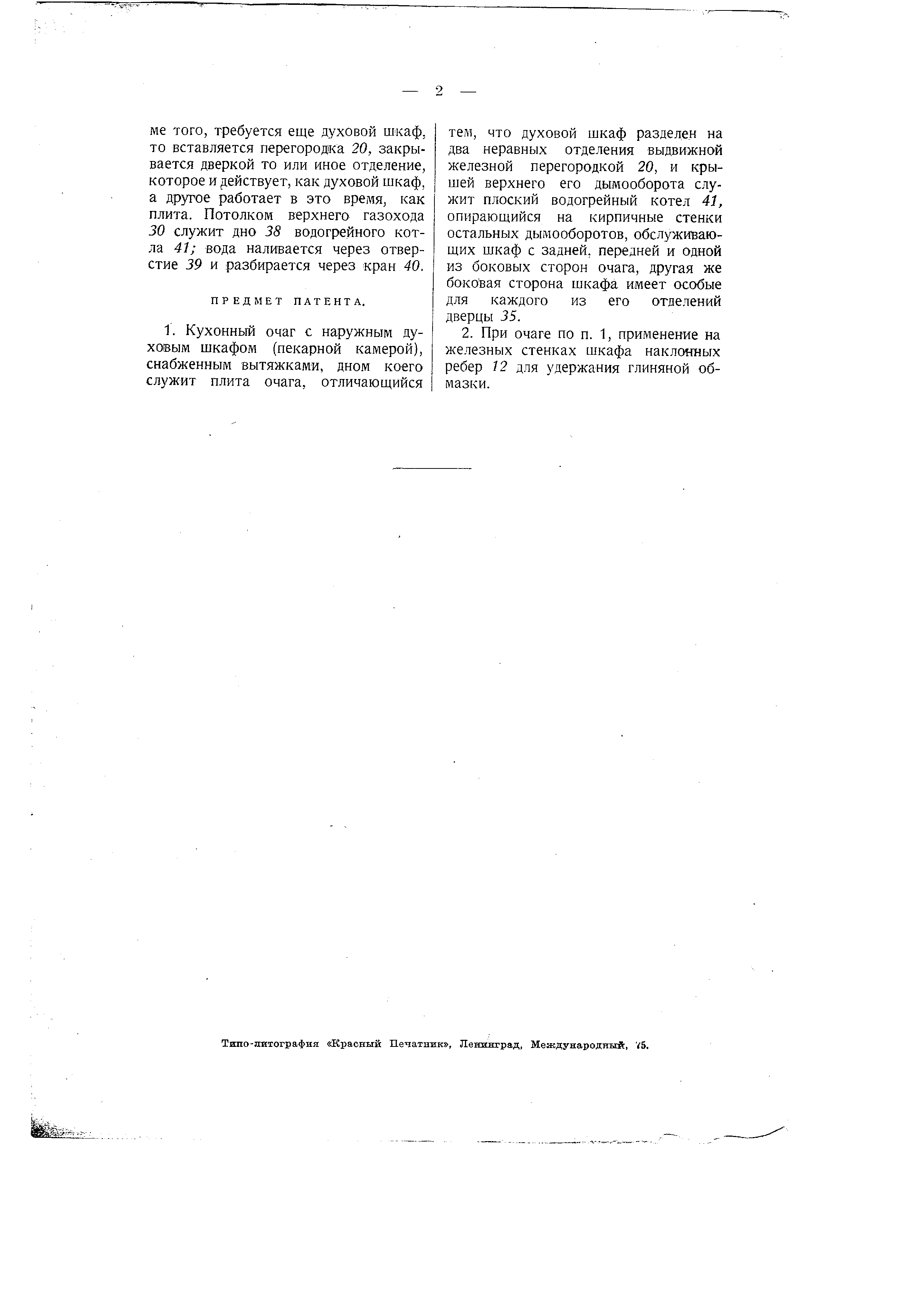

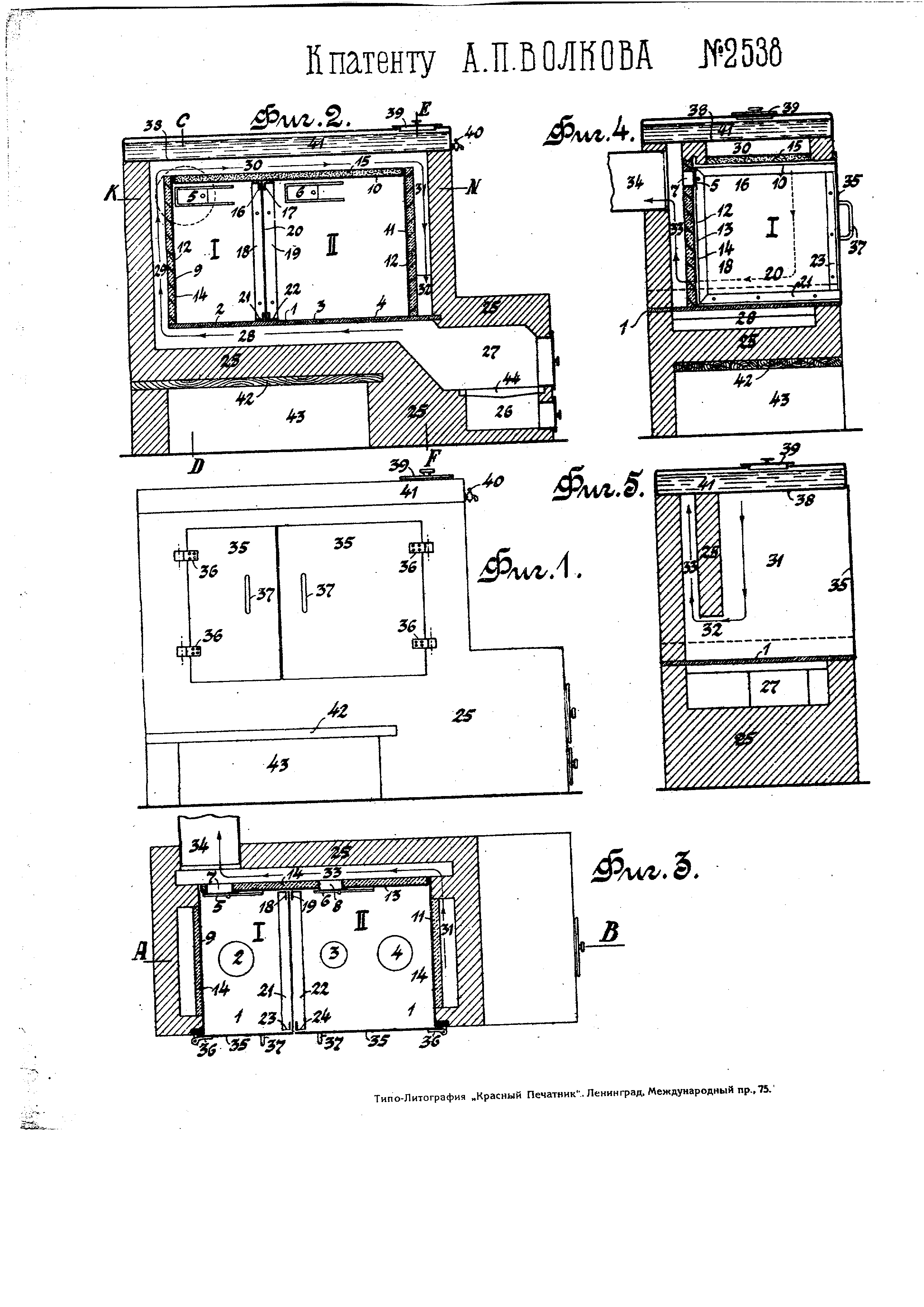

Патент на изобретение №2538
А.П. Волкова
Кухонный очаг с наружным духовым шкафом.

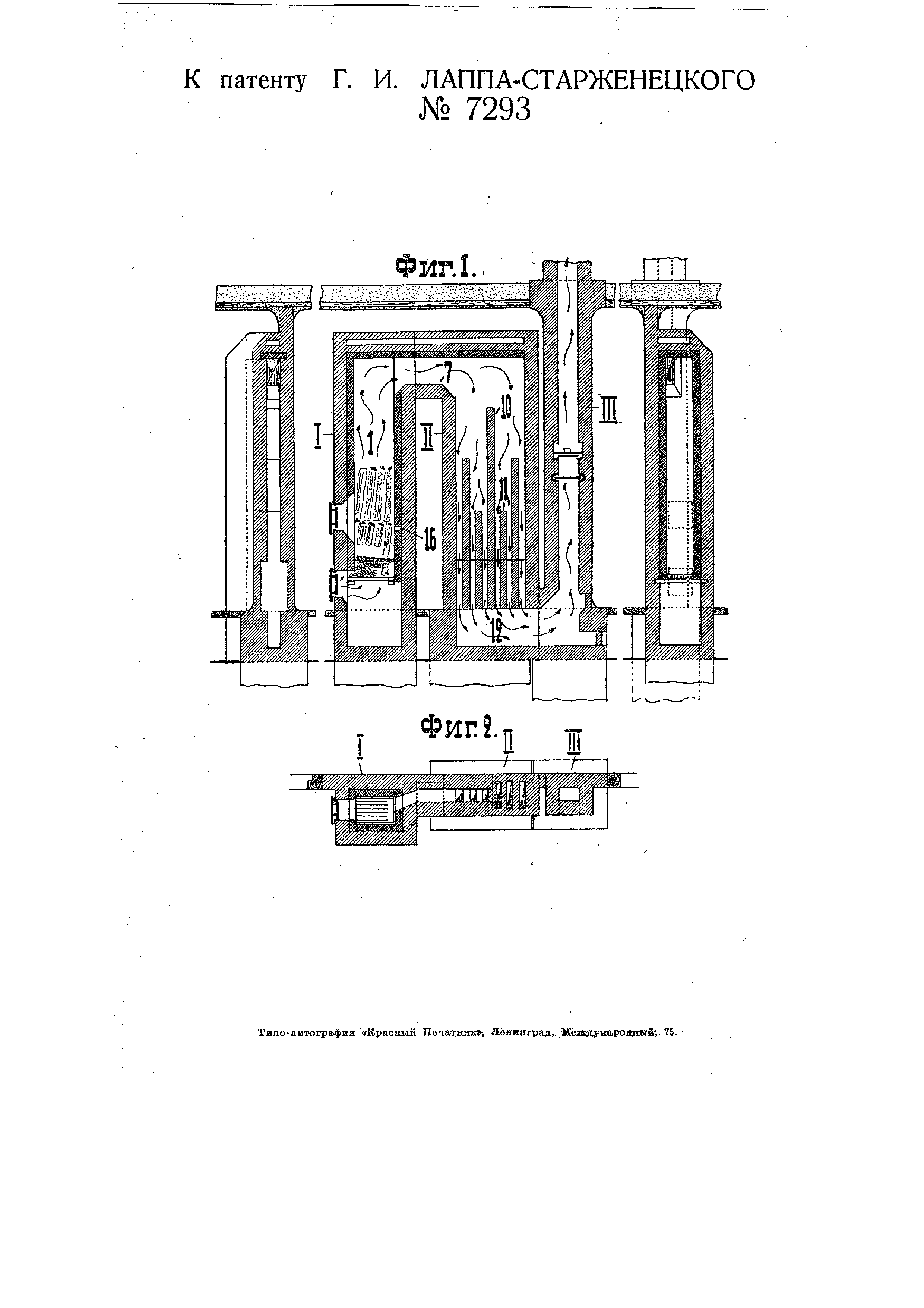

СообщениеДобавлено: Сб 12 Ноябрь 2011, 21:00 Ответить с цитатойВернуться к началу

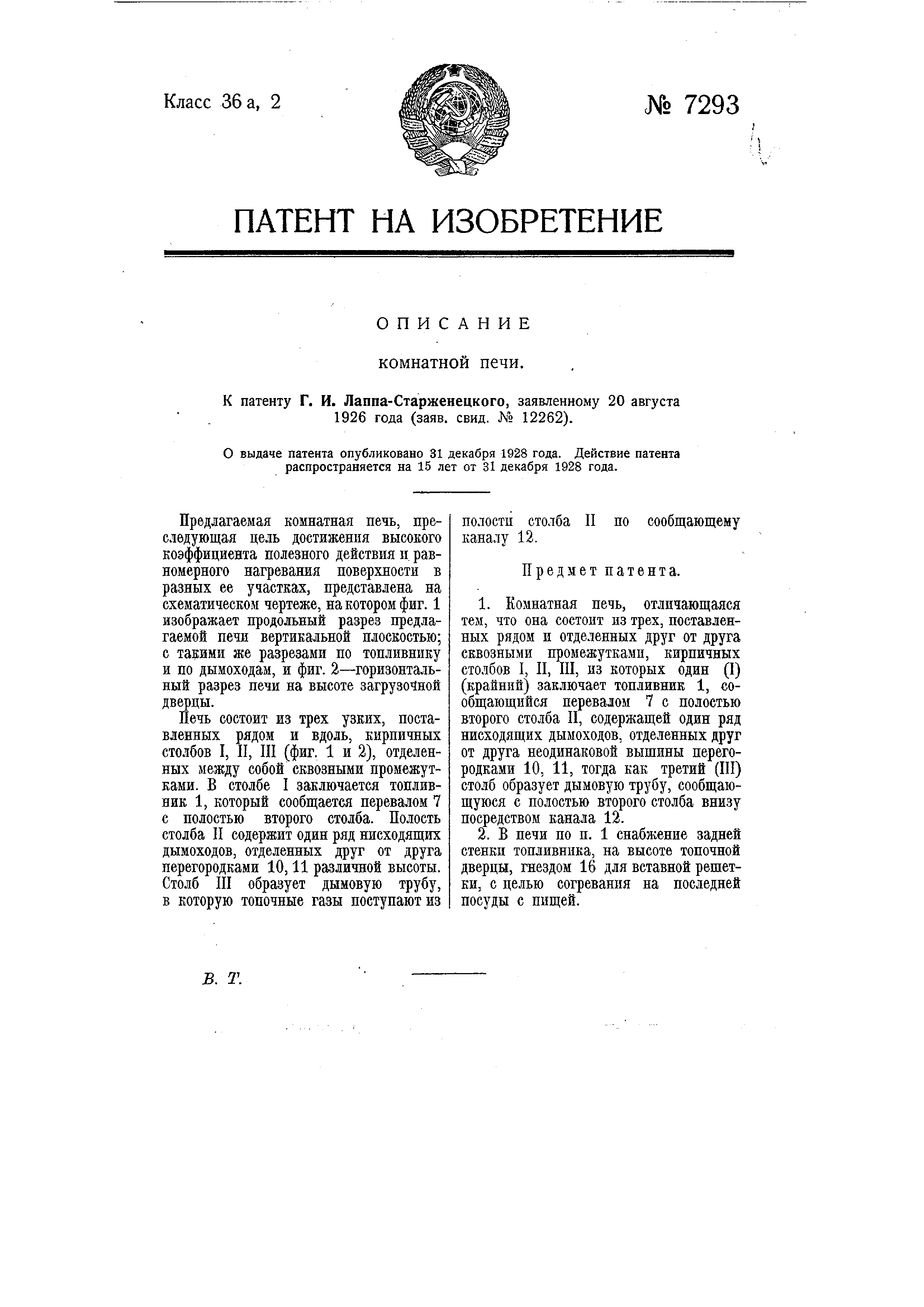

Патент на изобретение №7293
Лапп-Старженецкий Г.И.
Комнатная печь.

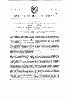

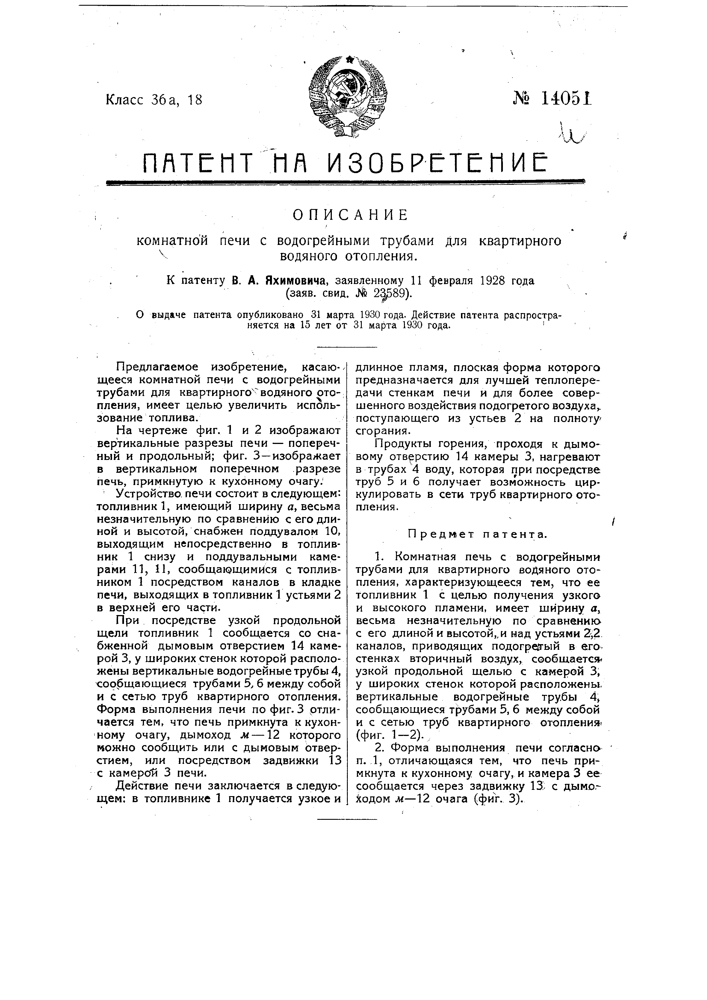

СообщениеДобавлено: Вт 14 Февраль 2012, 18:39 Ответить с цитатойВернуться к началу

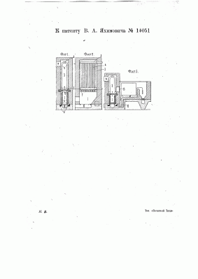

Патент №14051 Яхимовича В.А.
Комнатная печь с водогрейными трубами для квартирного водяного отопления.
Стр.1
 Размер файла:  152.34 КБ
 Просмотров:  1441 раз(а)
Стр.2
 Размер файла:  65.8 КБ
 Просмотров:  2598 раз(а)

СообщениеДобавлено: Ср 15 Февраль 2012, 15:40 Ответить с цитатойВернуться к началу
Вот на основе этого изобретения я строю печи уже16 лет,а об этом патенте узнал 3 года назад.

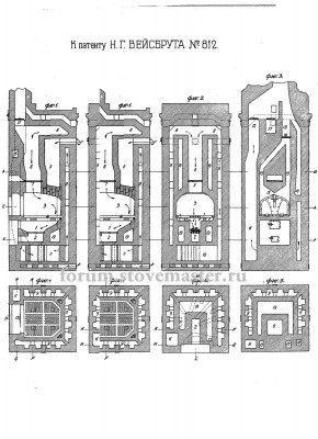

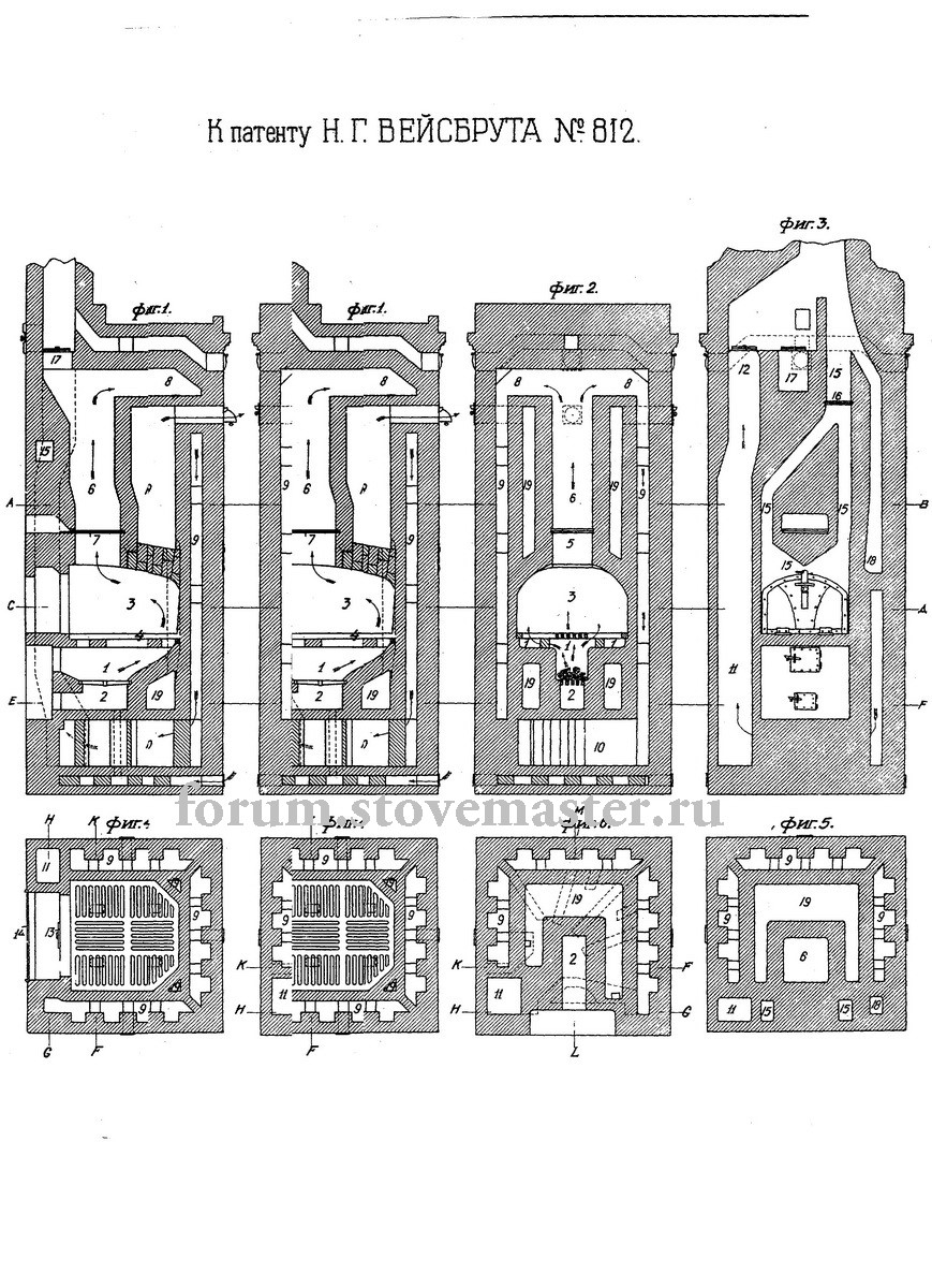

СообщениеДобавлено: Ср 14 Январь 2015, 22:30 Ответить с цитатойВернуться к началу
Патнет №812
http://patentdb.su/4-812-pech-dlya-otopleniya-i-prigotovleniya-pishhi.html
Печь для приготовления пищи и отопления Вейсбрута
 Размер файла:  347.26 КБ
 Просмотров:  12066 раз(а)
Последний раз редактировалось: Евгений Колчин (Чт 15 Январь 2015, 12:31), всего редактировалось 1 раз
Сообщения: 6830
СообщениеДобавлено: Чт 15 Январь 2015, 07:59 Ответить с цитатойВернуться к началу
Патнет №812
На соседнем ресурсе Мерзляков А.Н. -подобное пиарит и уже применил в Красноярске.
СообщениеДобавлено: Чт 15 Январь 2015, 10:49 Ответить с цитатойВернуться к началу
Да только он ее "модернизировал" и не в лучшую сторону.
Убрал функцию готовки на плите, сделав подтопок основной топкой, а горнило вспомогательной. Убрал один подъемный канал, сделав несколько, при этом пустив их параллельно нескольким опускным, убрав контрофорсы ...
