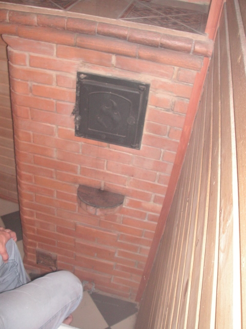

то что получилось

Sad это что ж - банную каменку да с подовым то горением Радость ... ну-ну-у-у...... дерзайте!!!
Razz Лавры "первенства" уже точно - Вам обеспечены Cool , в смысле - заявка на изобретение (после экспертизы на патентную чистоту) Very Happy за Вами...
Баня по чёрному, подовая топка, камней не меньше тонны, топится 4-5 часов - всё работает.
В чём проблема подового топливника, почему не будет работать ?

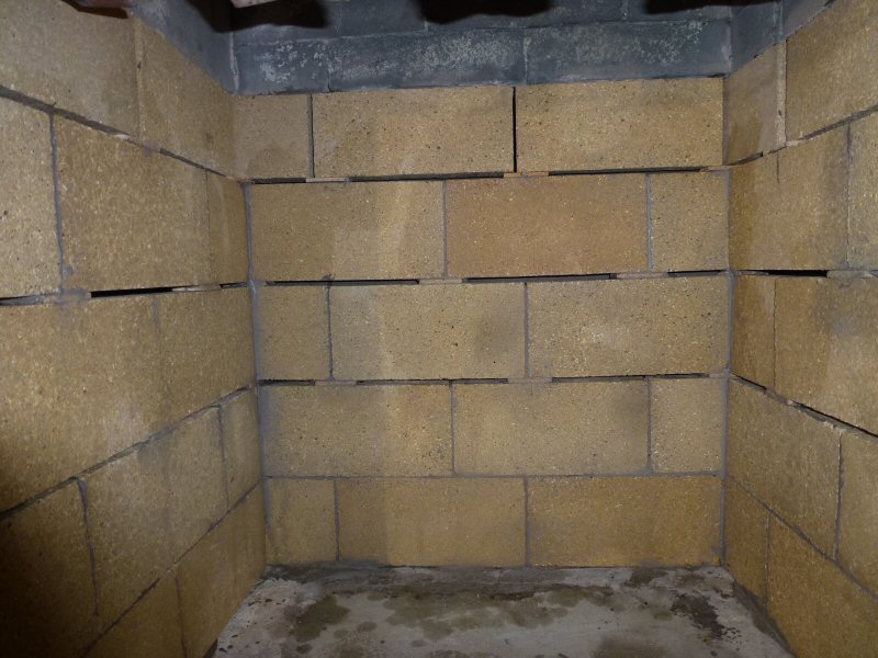

А если из этой вот темы, подовую топку сделать, господа как думаете?
Поточить правда прийдется, но ведь, не ищем же легких путей

СообщениеДобавлено: Чт 12 Март 2015, 13:18 Ответить с цитатойВернуться к началу
У арки как радиус определили? И каким усилием вошел замковый кирпич?
Почему по черному не хотите-щелевую арку клади и на нее камни.
Без поддува камни хуже очишатся будут. Серая зольная пыль вредна для легких.
Кружала арки живьем могу сделать. Если Вы летчик то летите...... А плотники сделают Вам медведей высотой 1.5м мебель окна шкатулки лапти маленькие для ВАШЕЙ МАШИНЫ ДРАНКУ ПЛИНТУС И ВСЕ ЧТО ИЗ ДЕРЕВА.А также туеса березовые ложки для обеда банные двери и окна.
Сразу видно что рубанок Вы держали в руках давно...
Про высоту топки помните-80-100см должно быть....
