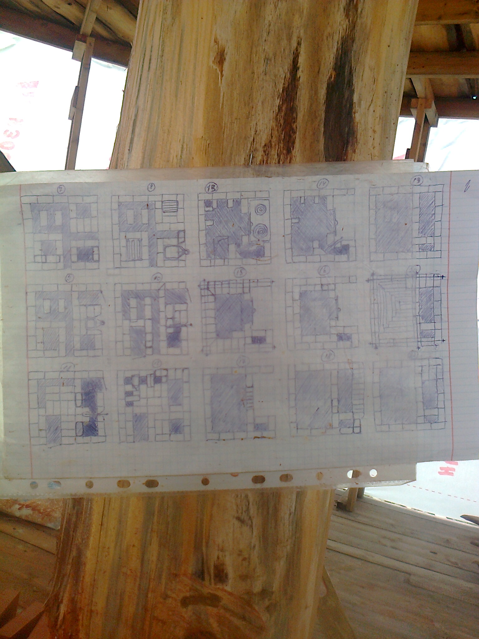

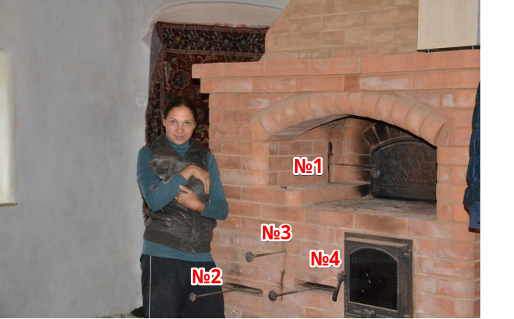

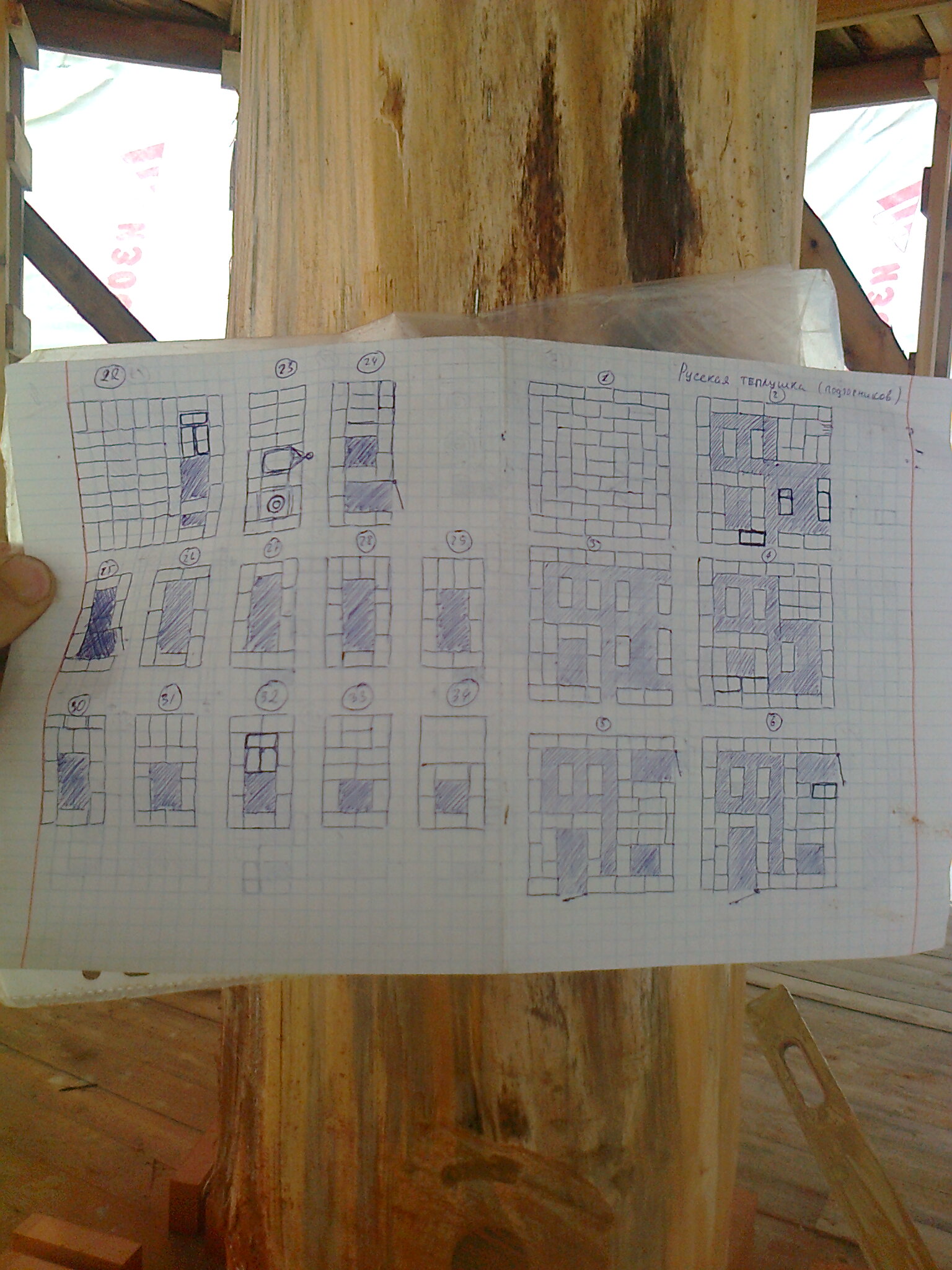

Друзья, добрый день!
Есть печь Подгорникова, ниже будет ссылка на описание и порядовка, по которой делалась печь.
У меня множество вопрос по эксплуатации этой печи, может быть по порядовке сможете мне помочь.
В печи имеется 2 топки и 6 (ШЕСТЬ) заслонок, который приводят меня в замешательство.
Боковой подтопок основной для отопления, фронтальный я так понял для готовки.
В связи с этим вопросы:
Какая оптимальная конфигурация заслонок (на фронтальной стороне) для топки зимой?
И какая за что отвечает?
Можно ли прогреть печь используя переднюю топку? Какая конфигурация заслонок?
Заранее спасибо!

Порядовка 2 часть
 Размер файла:  465.48 КБ
 Просмотров:  746 раз(а)
Порядовка 1 часть.
 Размер файла:  505.79 КБ
 Просмотров:  717 раз(а)

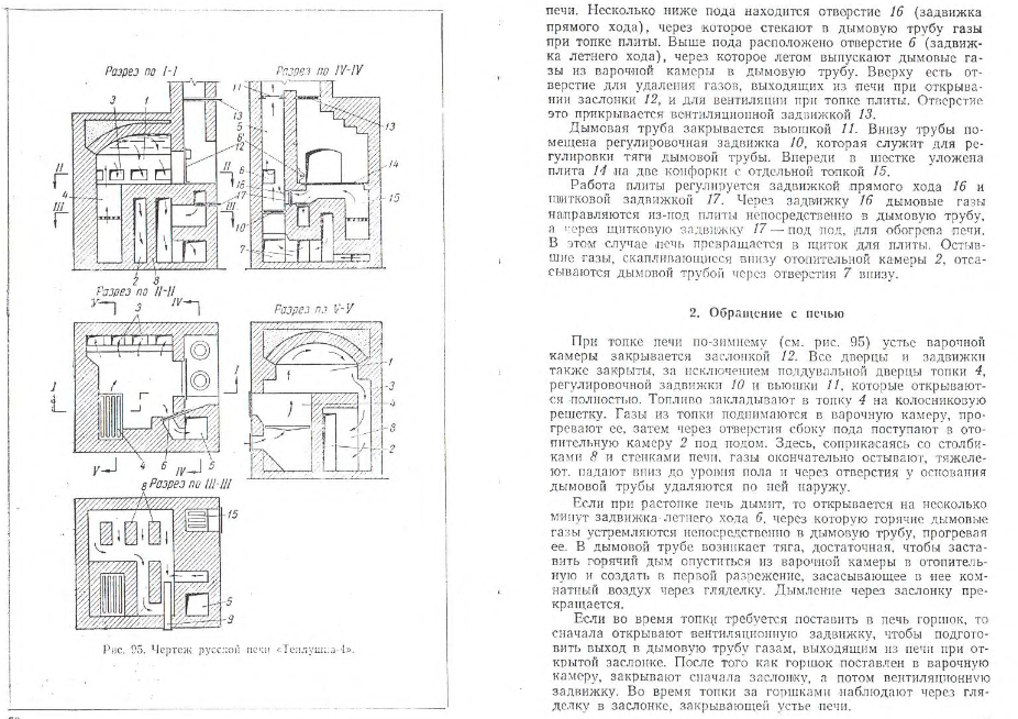

. С боку шестка расположена дымовая труба, имеющая внизу два отверстия 7, через которые удаляются остывшие газы из отопительной камеры печи 2. Через отверстие 16 (задвижка прямого хода) дымовые газы от плиты направляются в трубу.Выше этого отверстия расположено отверстие 6 (задвижка летнего хода), через которое в летнее время выпускаются газы из варочной камеры 1. Для удаления газов, выходящих из печи при открытой заслонке 12, и вентилирования во время топки плиты служит верхняя задвижка 13. Тягу в дымовой трубе создают задвижкой 10. Работу плиты регулируют задвижкой 16, через которую газы из топливника 15 могут направляться непосредственно в дымовую трубу, а также и щитковой задвижкой 17, с помощью которой газы направляются в нижнюю отопительную камеру. Из отопительной камеры остывшие газы направляются в дымовую трубу через отверстия 7.

Зарегистрирован: Пн 7 Январь 2013, 15:42
Сообщения: 19
СообщениеДобавлено: Вс 25 Январь 2015, 14:24 Ответить с цитатойВернуться к началу
куликов андрей писал(а):
А печь вообще топилась?
Просто, сразу трудно разобраться в чужих зарисовках , к тому же они не очень хорошего качества.
Да. Я топил ее. Нашел лучший вариант методом тыка.
Сейчас топлю следующим образом.
Топлю боковой подтопок, задвижка №1 (это летний ход, как я понял) закрыта, 2,3 открыты, 4 закрыта. При этом печь по площади максимально прогревается.
Сравнивая с файлом, у меня есть такое соответствие по задвижкам
10=2 (на фото)
17=4 (на фото)
В описании не нашел своей №3, вот она меня в ступор и приводит.
Может быть есть какая-нибудь метода как все протестировать?
Просто даже после одной топки печь даже не еле теплая. Каждый раз нагревать и остужать при различных заслонках займет много времени.
Но если других вариантов нет, буду так и делать.

А почему печник не протопил?.Смортрите внимательнее, во вложенном Вами файле, как и на порядовках , три задвижки.
Куликов Андрей
Сообщения: 1059
СообщениеДобавлено: Вс 25 Январь 2015, 14:36 Ответить с цитатойВернуться к началу
Вот Ваша Теплушка4.Третья задвижка №16.Если хотите скину всю книгу.
