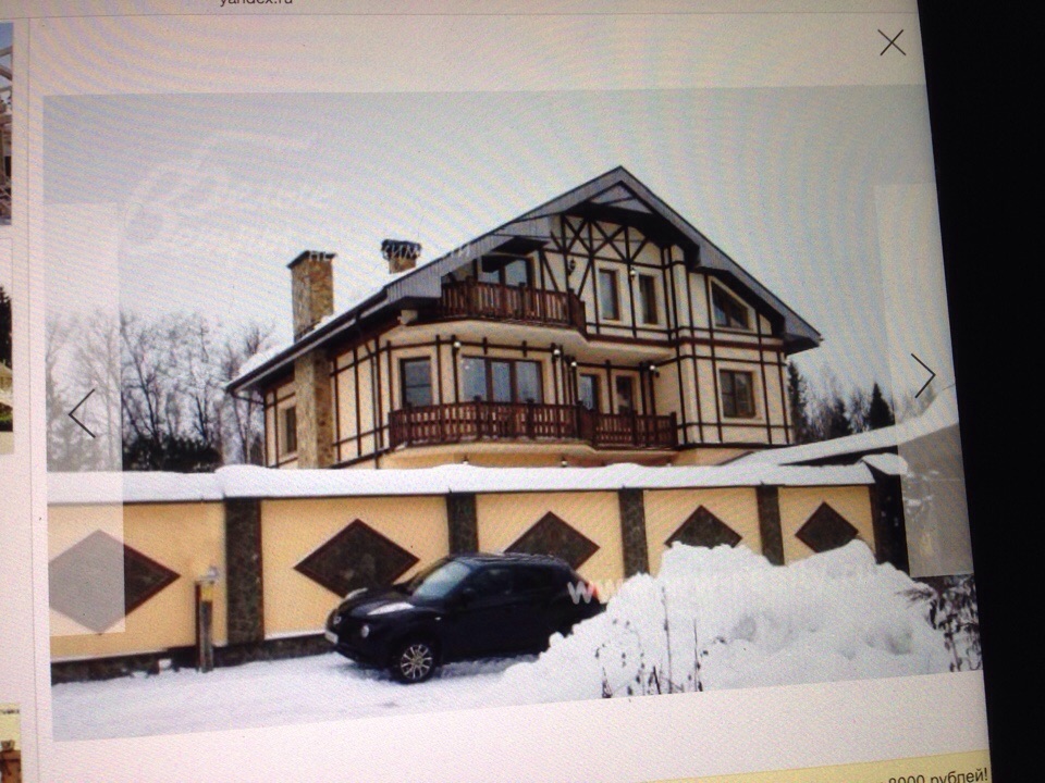

Добрый день, уважаемые печники.
Находимся сейчас в стадии проектирования дома, который начнем строить весной. Где-то увидели и загорелись идеей устройства камина на наружной стене одноэтажной гостиной, к которому с улицы пристроена печь/мангал/гриль (четкой концепции печи еще нет).Как на приложенном фото. На приложенной схеме видно, где планируется расположить камин (обведено зеленым кружком). Располагаемая ширина стены для устройства данной конструкции 2 метра. Камин предположительно будет нести чисто эстетические функции, посидеть у огня и т.д.Скорее всего это будет чугунная каминная топка со стеклом, которое при желании можно открыть. А вот печь снаружи нужна для готовки мяса на гриле, шашлыков и возможно каких-то еще кулинарных изысков. Почитал несколько тем на данном форуме и возникла куча вопросов и сомнение в целесообразности данной конструкции даже. Прошу проконсультировать, т.к. в печном деле я чайник.
- Во-первых, неоднократно встретил здесь суждение о том, что дымоход в наружной стене делать нецелесообразно из-за промерзания его. Насколько это критично?
- Думал изначально скомпоновав два объекта "спиной" к друг другу как-то сэкономить на строительстве большого кирпичного дымохода. Так же получить хорошую тягу в уличной печи имея высокий дымоход. Насколько мои суждения далеки от истины?
- Достаточно ли места снаружи между окнами в 2 метра для обустройства печи? Или окажется так, что зажарить найдется где, а поставить плошки, тарелки или готовый продукт отставить в сторону будет уже негде.
- На стадии заливки фундамента по хорошему надо бы уже определиться с печью и камином и как-то усилить место под печь. Надо ли усиливать площадку под расположением чугунной каминной топки?
- Ну и в общем и целом не занимаемся ли мы фигней? Может камин на какую-то внутреннюю стену переместить, а печь на террасе отдельно построить полноценную?

vladimir-krestyanin
Сообщения: 796
Регион: санкт-петербург
Добавлено:
Сб 31 Январь 2015, 16:56
Для начала про фундамент расскажите, нарисуйте, что планируется?и про материал стен.

Разумнее камин отдельно в доме и барбекюшницу на террасе с отдельными дымоходами .

- Фундамент будет Утепленная Шведская Плита (мелкозаглубленая бетонная плита утепленная снаружи на песчаной подушке).
- Материал стен будет газобетон + утеплитель + мокрый фасад.
- Представления точного о том чего хочу снаружи еще нет. Как минимум мангал/барбекю, если в ширину влезет что-то еще, то еще чего-то будет. Изнутри чугунный каминный вкладыш в облицовке.

Судя по всему оно так и будет, просто 2 дымохода будут в одном корпусе.

По моему скромному мнению, надо делать в таком случае три дымохода в одном корпусе, вернее между дымоходами вент канал на горение камина( дабы исключить поддымливание оного из за разряжения, наверняка же все окна в стеклопакетах будут), заодно и как доп изоляцию от внешнего промерзания.

А я бы не рискнул разрывать несущую стену из газобетона дымоходом....

А я бы не рискнул разрывать несущую стену из газобетона дымоходом.... |
Это да,согласен.
видел в нете подобную конструкцию дымохода, но не с газ бетоном, а с фахверком, несколько другие технологии возведения стен.очень красиво, вот и врезалось в память.

По моему скромному мнению, надо делать в таком случае три дымохода в одном корпусе, вернее между дымоходами вент канал на горение камина( дабы исключить поддымливание оного из за разряжения, наверняка же все окна в стеклопакетах будут), заодно и как доп изоляцию от внешнего промерзания.  |
Конструктор-проектировщик, создающий проект уже разъяснил мне, что уличный и внутренний дымоход делаются по разные стороны от стены. Т.е. собственно стена между ними. Просто визуально они выглядят после отделочных работ как бы в одном корпусе. Поясните, пожалуйста, по третей полости (вентканале) в этом "коробе". Куда он выводится, точнее откуда? Сбоку, где-то из-под камина и т.д. Кстати, планируется создание приточно-вытяжной вентиляции с рекуперацией в доме, если эта инфа полезна.

Всё реально и реализуемо при правильном тех.решении и подготовленном проекте . И выполнялось это не однократно. Труба стоит на улице -опорой трубы являются наружные усиленные стенки барбекю(чтобы выдержали весь трубы) и естественно надёжный фундамент ,расчитанный на вес трубы и барбекю. Проходка от камина через стену тоже решаема по согласованию и тех.решению проектировщика дома. и соблюдением противопожарных норм. Труба должна быть утеплённой и достаточно одного канала общего для барбекю и камина с рассечкой и задвижками на каждый очаг. Вообще без всяких проблем и лишних дискуссий и обсуждений в этой теме.
А для приточки тянуть канал сверху не рентабельно -да и дым обратно будет засасывать из дымового канала. Приточка с подвала,либо в стене отверстие сделать. И нет необходимости выкладывать "монстра" с тремя каналами. И к чему вопросы по отоплению задаются в этой теме? Какое отношение имеет камин к отоплению -если им будут пользоваться периодически? И причём для каких целей барбекю?-Для любых целей и любой конструкции можно его возвести. Это не имеет никакого отношения в выборе тех.решения -камин в доме,барбекю либо мангал через стену на улице.
