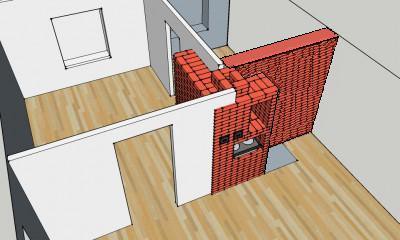

1. вы не печник но делать сами собрались?
2. ваш скетчуп сильно древний-6. Тут привыкли к минимум 8.
3.вы начали без учета футеровки что нехорошо.там где топливник должно быть 2.5 кирпича
4. вы таки привязаны к трубе и перегородкам.. готовы ли вы в случае необходимости перегородку переносить немного туда -сюда.? Я так понял там простые каркасные конструкции. Отмерьте с помощью отвеса и рулетки расстояние от центра дырки под трубу и этой передней перегородкой.
Я б советовал перегородки вообще игнорировать(ту что со спальней придется сразу снести) а после стр-ва просто подстроить их под печь ибо есть опасность что ваша передняя перегородка окажется вне печи.(рис)
Скетчуп то 2013 про, просто так сохранил в 6 верс. ДА, перегородку снесу до двери. Про топливник понял, спасибо, буду делать на 2.5 кирпича. Сейчас точно не могу измерить, туда надо еще и доехать, а так, вот примерно как расположен "+,-" 5см, ориентировочно....

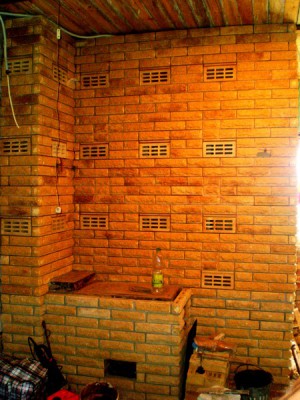

Внесу своих пять копеек. Коль дача ,да кирпичная - значить простенки в пол кирпича. Значить в один простенок -тонкостенный щиток , для быстрого прогрева /осень весна , вместо буржуйки. / Щиток на шансах - одеть во второй контур , с воздушным зазором ,со стороны печи 2контур глухарь со стороны спальни вент. решетки. У себя уже практикуем - завод наружного воздуха , с последующим нагревом о стенку щитка./ Санди -Вы так и не ответили - топка углем.?

Топку по любому шамотом футировать. А если топить углем - то не вкоем случае Курным / дымным/

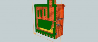

Привет Sandu!
Посмотри проект. 7.5 на 4.5 получается.
Учёл почти все замечания Андрея Алексеевича.
Низ щитка 2 кирпича, верх 1.5 кирпича.
Жалко закрасилась ниша.
Ниша большая, половину в зал открыл, половину в спальню.
А можно посередине вдоль стеночку и будут с двух сторон большие ниши.
Не нравится летних ход. Подумал бы ещё. Мысль есть.
Можно уменьшить низ щитка до 1.5 кирпича.
Но и 2.5 можно сделать, тогда низ с двумя теплыми полками получится.

1. низ средней из рассечек поднять на 1-дин ряд;
2. ВП перекрыть бы "колпаком" ряда в 3-4, устроив внутри него душник из ДПр, либо из ЗВ-3;
3. а что щиток Г-образным не стал мудрить?

СообщениеДобавлено: Ср 4 Февраль 2015, 19:33 Ответить с цитатойВернуться к началу
подъемный канал надо делать побольше и вообще забыть о колпаках.
нет их тут. . это позволит менше тепла отдать стенкам и больше сохранить для главных опускных.
насчет душника согласен. ДП-дверка прочистная.ВП-варочная плита. впринципе там конечно есть где развернуться с этим делом.но этот девайс вообщем необязателен и челу может не понадобиться. Smile

В 17-том ряду две рассечки в центре удалить Razz , тем самым выравнивая поток ДГ перед подвёртком в ТД.
Сам на таких мощных щитках подвёрток делаю в 2-ва ряда кирпича, относительно низа рассечек.
"колпак" над ВП не маловат ли, в один то ряд? хотя бы в 2-ва...
http://forum.stovemaster.ru/download.php?id=10094
СообщениеДобавлено: Чт 5 Февраль 2015, 14:50 Ответить с цитатойВернуться к началу
1.Рассечки....слово какое мудреное..между тем это перегородки каналов. Есть большая опасность что без них прогрев большого опускного канала будет сильно зависить от тяги. Чем сильнее тяга-(поддувало приоткрыто чуть больше например)-тем сильнее прогреется конец этого канала , ну что ближе к выходу и наоборот, когда тяга вялая(момент растопки или невмеру приглушенном поддувале) прогрев будет сильнее по началу этого длинного канала, тому что ближе к входу в щиток. Позволю напомнить лишний раз----это не колпак . Сквозная щель в 15 ряду не должна никого смущать. это просто для облегчения запуска, когда много холодноватого тяжеловатого дыма и ему полезнее таки свалить побыстрее в трубу облегчая тягу. Smile Короче рассечки наоборот должны помочь равномерному распределению ДГ по щитку.
2. Не было там вообще никакой цели насчет вытяжки, колпака и пр. я так понял что-что а тут чел может разобраться и сделать там так как ему удобнее.Может он вообще над плитой ничего не смастырит.Это уже мелочь .Не забывем- чел сам собирается строить значит на чтото рассчитывает. Smile

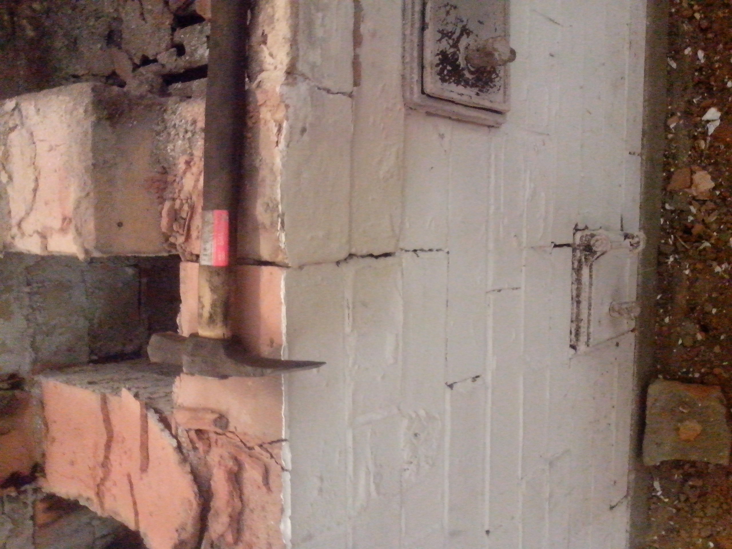

любителям каналов, посмотрите где возникают трещины и попробуйте понять почему

В конкретном случае - не футерован первый опускной сразу за топкой.
Теоретизируя - образуются они при существенной неравномерности нагрева массива.
Печи с последовательными вертикальными ДК - "лидеры" трещинообразования.
Колпаки 2-3-4, в т.ч. с рассечками-перемычками, являющиеся по сути последовательно подымающимися горизонтальными ДК с развитыми подвёртками, также подвержены трещинам, но в условиях футерования первого колпака - в гораздо меньшей степени, либо вовсе без таковой.

Совершенно верно, рассечки, контрофорсы, перегородки мешают равномерности нагрева массива, поэтому я за колпак .
