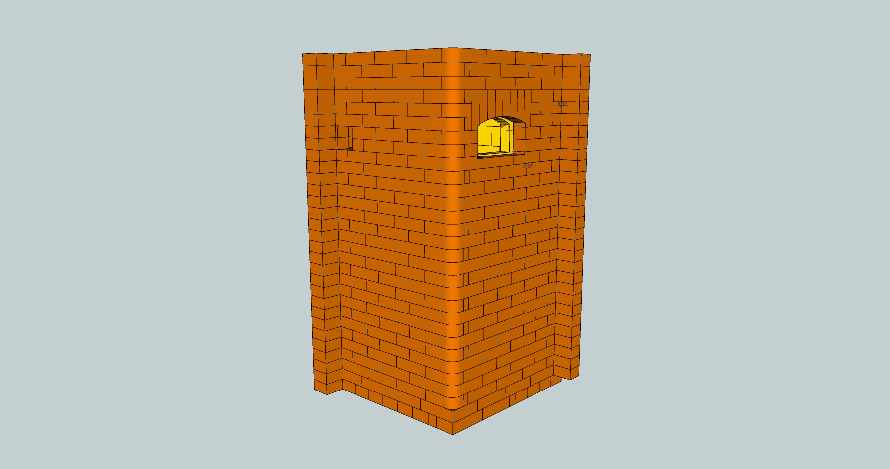

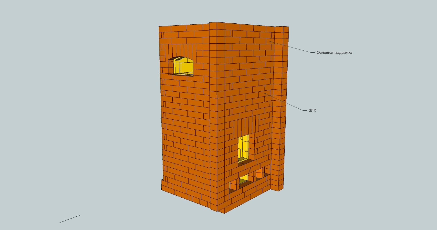

Леха... Обращенка готова. Глянь на почту...
8-921-743-33-53
 Размер файла:  329.4 КБ
 Просмотров:  987 раз(а)
 Размер файла:  321.79 КБ
 Просмотров:  1090 раз(а)
СообщениеДобавлено: Пт 13 Февраль 2015, 22:37 Ответить с цитатойВернуться к началу
Спасибо принял изучаю Cool

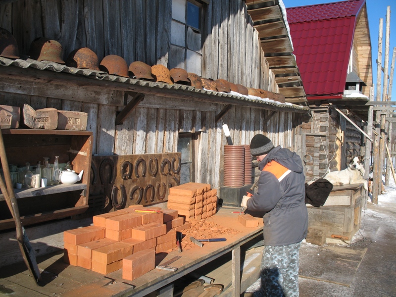

СообщениеДобавлено: Вт 17 Февраль 2015, 00:04 Ответить с цитатойВернуться к началу
Начал делать каменку по проекту Сергея Зюкина первые шаги трудового рабочего фронта.
