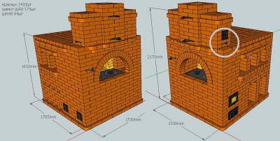

СообщениеДобавлено: Вс 1 Март 2015, 13:56 Ответить с цитатойВернуться к началу
Владимир Солин, подскажите, пожалуйста, для чего нужна задвижка в вашем проекте "Теплушки", отмеченная на картинке?

СообщениеДобавлено: Ср 11 Март 2015, 21:04 Ответить с цитатойВернуться к началу
правая задвижка для загнетки. Если кто-то будет сгребать угли из топки в нее - нужно открыть правую задвижку.

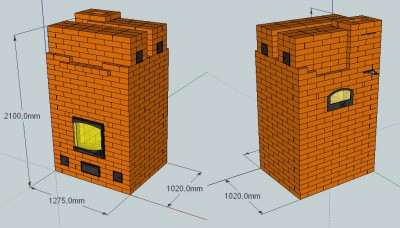

Александр Кузнецов писал(а):
Владимир кажется где то у вас видел каминопечь с духовкой с противоположной стороны топки?
да, есть и такие. Только с ХК. Есть и с чистой, и по черному.
