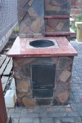

Я вот так вставляю. По фото можно соорентироваться в высотах топки и всего остального. Жалоб нет. На счет того высоко его поднимать , или нет, посоветовать не могу. Это все равно, что жарить на обычной варочной плите, то подгорит, то недожариться. Каличеством дров регулировать приходиться.

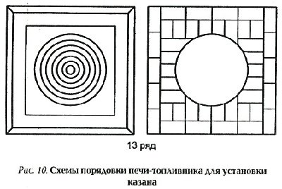

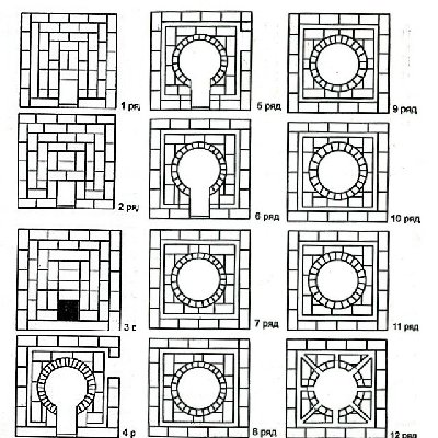

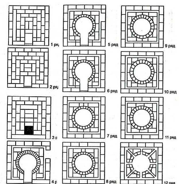

Кладка печи-топливника для казанов
На 1 и 2 рядах выкладывают зольник и устанавливают поддувальную дверку.
На 3 ряду выкладывают под печи шамотным кирпичом и устанавливают колосниковую решетку.
На 4 ряду устанавливают топочную дверку, выкладывают первый ряд цилиндрического топливника из половинок шамотного кирпича и по наружному периметру обкладывают также шамотным кирпичом с расстоянием в четверть кирпича от наружных стенок печи, образуя тем самым сборный опускной канал.
На 4 и 5 рядах на одной из боковых наружных стенок печи делают отверстие (прогар) сечением 250X140 мм для выхода дымовых газов.
С 4 по 11 ряды выкладывают опускные каналы, топливник цилиндрический с перевязкой в четверть кирпича и наружные стенки печи.
На 12 ряду выкладывают отверстия (прогары) для выхода дымовых газов из топливника в опускные каналы.
На 13 ряду перекрывают шамотом опускные каналы.
На 13 ряд устанавливают рамку из стального уголка 63X63 мм на наружный периметр. Устанавливают стальную плиту толщиной 15—20 мм с отверстием для казана круглой формы. На плиту устанавливают кольца разных диаметров для установки казанов различных диаметров и размеров. В отсутствии казана плита полностью перекрывается кольцами для установки других видов посуды.
Между стальной плитой и кирпичной кладкой прокладывается слой каолиновой ваты толщиной до 5—10 мм. Стальная плита не стандартная и не выпускается промышленностью, а изготавливается по индивидуальным заказам и проектам.
Селиван Виктор-"Уличные очаги" из-во "Оникс" 2006г
 Размер файла:  117.08 КБ
 Просмотров:  8326 раз(а)

Кладу на кирпич, тот что в первой рамке, далее мрамор. Всё , естественно, с зазором. Плиты такой нет, казан на 15 литров.

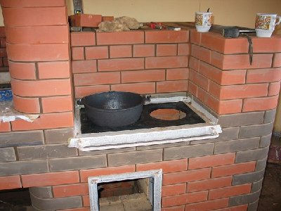

Вот и у меня настала беда (или не беда) Надо казан ставить. То что написано выше, конечно хорошо. Изготовить спец. плиту с кольцами. Ума не преложу как кольца делать. Всё таки возьму финский. Только казан надо подобрать. А вот вопрос не порвёт ли казан чугун. Он же конусный ??? Придётся 11 000 ре. платить. И вопрос какой войдёт в малую писловскую плиту, заказчик просит наполовину, в общем не целиком. Дотошный гад. Да и ещё, может поделитесь фото где казан в плите. Заранее спасибо.
Сообщения: 10146
СообщениеДобавлено: Ср 30 Май 2007, 18:02 Ответить с цитатойВернуться к началу
Александр, а вы смотрели последний каталог Пислы.
Так, вот. Там плита 3А в новом исполнение разделена на две половинки. Если это действительно так, то достать бы как запасную такую плиту - в нее влазит казан на 20 литров.

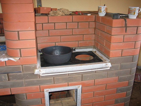

Вот на плиту 5А устанавливали казан. Примеряли вроде 10 литровый (точно не помню, извини) но в любом случае дальше опустить нельзя, мешает футеровка (хотя и сделали углубление) или сдвигать плиту вглубь, тогда ручка плиты (рейлинг) ложиться на кладку.
 Размер файла:  68.48 КБ
 Просмотров:  2736 раз(а)
СообщениеДобавлено: Чт 31 Май 2007, 12:39 Ответить с цитатойВернуться к началу
Спасибо. Понял, что казан можно подобрать. А опускать больше и не надо. По крайней мере мой клиент так и сказал.
СообщениеДобавлено: Чт 31 Май 2007, 12:40 Ответить с цитатойВернуться к началу
А что у Вас снизу Вроде и не духовка. Вроде дверка от духовки.
Сообщения: 10146
СообщениеДобавлено: Чт 31 Май 2007, 13:07 Ответить с цитатойВернуться к началу
топка на 451 дверце SVT
