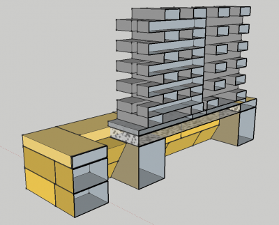

Понятно конкретики ноль. Вторичка здесь причём.
Сергей68
Сообщения: 855
СообщениеДобавлено: Пт 6 Март 2015, 13:40 Ответить с цитатойВернуться к началу

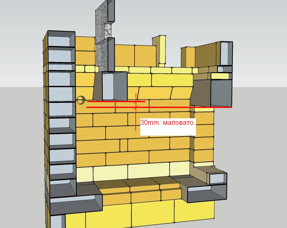

Да ты не кипятись земляк... Герман говорит о том, что с ходу в твоей модели не разобраться, и получается диссонанс, вроде есть желание помочь... а открываешь твою модель а там полный сумбур. Ты приведи ее в порядок, можно даже отдельно файл с шамотом и потом полный. Из конкретики... то что удалось разобрать.
1) Из модели видно что хочешь использовать белый кирпич, вопрос... какой? Не любой в этой печи выстоит. Если Лодевский Сармит, отказать сразу. Короче к наружке внимание очень серьезное, не смотря на то что печь двухконтурная.
2) Не вижу ( как и Герман) вторички, без нее не накалишь закладку.
3) Не вижу стенки горелки, нет канала рециркуляции.
4) В топливнике нижний край газового порога, на одном уровне с верхним краем топочной дверки, возможно дымление.
5) По горелке... если ты ее заузил на выходе из топки, так и гони ее в таком сечении до уровня сдвига перемычки в зоне рециркуляции, газы сами собой не разгонятся, им помочь надо.
6) Непонятно что с перекрышей топки? Материал и пр.
7) закладка чугуна в укладке плотновата.
8) хайло газослива мало в сечении, а лучше их два.
9) сечение колосника для этой топки маловато.
10) сдавальная дверца и маловата ( в дальнейшем сложно будет обслуживать), и стоит нерационально, калильную закладку правее дверки сложно ипользовать.
Ну вот пока все, что заметил.

Большое спасибо за ответ по-существу. Тараканьте проект, но конкретно. Я только за. Я ведь пришёл за помощью.
1) Да нет, просто не покрасил. Кирпич, скорее всего, будет облицовочный он в нашем регионе (Новосибирская обл., Кемеровская обл., Алтайский край, Томская обл.) приличного качества. Полнотелый полное Г. Хотя осенью смотрел на кирпич Бийского завода похоже сделали реконструкцию и болгаркой вроде можно довести до ума.
2) Про вторичку понятно, да и без нее косяки есть. За выходные дорисую.
3) Горелку хочу сформировать из чугунных брусков Литкома. Канал рециркуляции если я правильно понял это в нижней части горелки такая щель.
4) Там заложен перепад 30 мм. Просто нет пока решения.
5) Я смотрю все заужают и я туда-же, если можно не заужать я только за.
6) Перекрышка топки вермикулит и над ним плита чугунная 15мм. Она лежит, над вермикулитом не опираясь на него.
7) Разрядим. В этой ветке ребята печь ложили чугуна 100+170 камней. Сколько вешать в граммах и в ответ тишина, цифири настолько разные.
8) Размер хайла 170*140. Посоветуйте где расположить второе.
9) Колосник заменим.
10) По поводу дверцы купить другую, не проблема. Евгений Викторович рекомендует именно этот размер. В закладке не будет камней только чугун. Очень красивые шишки чугунные у Литкома и бруски прикрыты и обслуживать не надо. Кстати Миркис Семён обнаружил в каменке императрицы полное отсутствие камней.

Вот разрез.Хорошо три дня выходных сезон ещё не начался.
 Размер файла:  71.41 КБ
 Просмотров:  884 раз(а)
1) Олицовочный... это щелевой что ли??
3) На горелку лучше легковес, тем паче что давления у тебя на нее не будет.
4) Перепад... это ты имеешь в виду сдвиг стенки горелки в сторону калильной закладки. Если да , то Ок.
5) Заужать надо, не надо открывать канал сразу после заужения, дай газам разогнаться...
6) Что то ты чугуна насовал в печку без меры... я понимаю ЗабСиб под боком Smile
7) Не внимателен... 100 кг. жадеита и 170 чугуния Smile
8) Два размерами 125*140 мм, а где? Надо видеть в твоей модели конвективную систему, дорисовывай.
10) Работали как то в Екатериненском дворце, а конкретно в "Нижней ванной" ли "Кавалерской мыльне". Делали там имитацию пламени в камине "раздевальни". Познакомились с научными сотрудниками. Много интересного почерпнули.Так вот, по историческим документам, для банной печи, были закуплены чугунные шары в количестве 200 шт. , диаметром 2,5 вершка .

1) Да щелевой, другого просто нет. Кладётся кирпич ,щели засыпаются сухим песком и дальше-дальше. На полнотелом в поддоне, нет ни одного кирпича без трещин, минимум три до середины. В радиусе 600 километров ни одного нормального производителя. А у Вас в Европах эх.
3) Горелку прочертил из вермикулита
4) Я имею в виду проем топочной дверки ниже порога перехода пламени в канал горелки.
Про сдвиг стенки горелки можно поподробнее.
5) Заузил приподнял.
6) Убрал лишний чугун получилось килограмм 160 всегда можно подбросить шишек. Да ЗапСиб в окно видать но мульды с разливки некошерно и нехаляльно.

Сергей68
Сообщения: 855
СообщениеДобавлено: Пн 9 Март 2015, 13:30 Ответить с цитатойВернуться к началу
7) Прошу пардону.
8)Мне кажеться для двух каналов газослива надо делать симметричную печь. ВВ дорисовал.
Появился вопрос какие дверки используете на подаче ВВ.

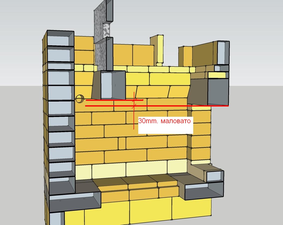

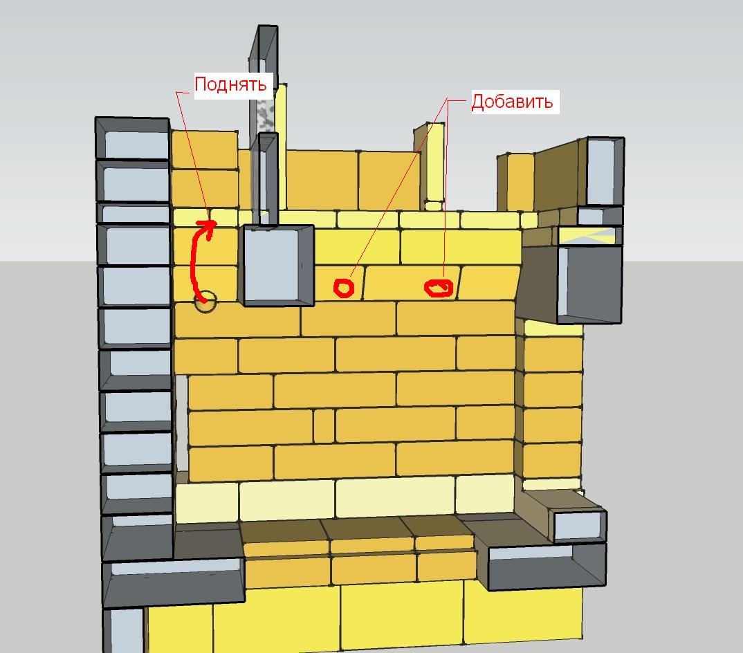

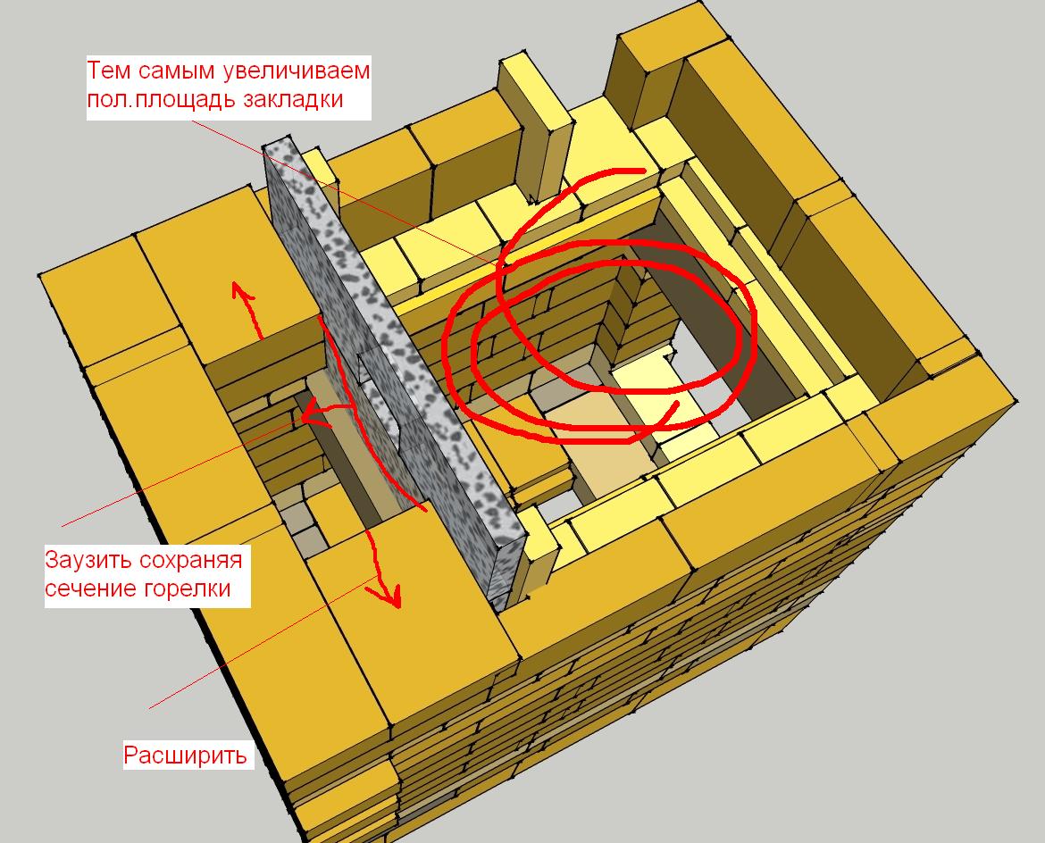

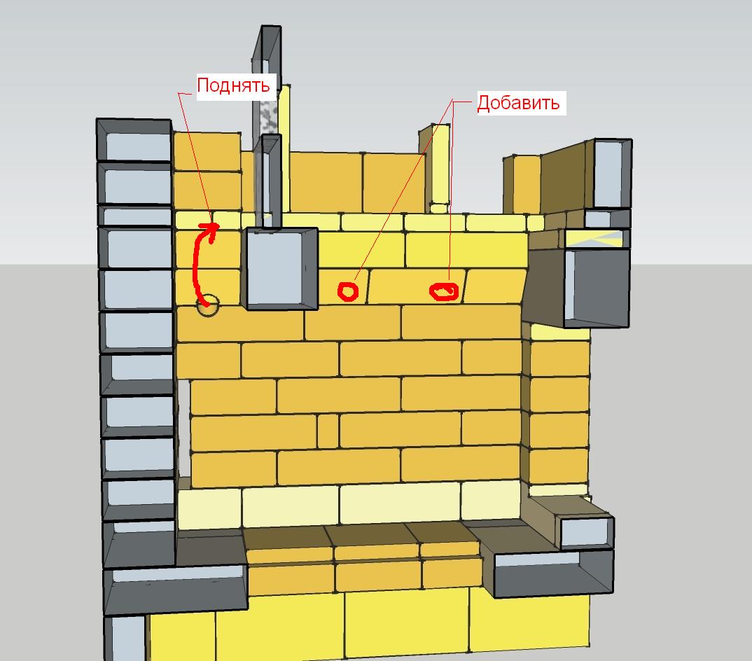

Только сейчас посмотрел модель полностью... Высота парной то ОГО-ГО... А вы печку приплюскиваете , как будто у Вас потолки 1,8 метра. В Вашем случае есть возможность увеличить высоту топливника, что улучшит сгорание в нем, и автоматически поднимет край газового порога от уровня верха края топочной дверцы ( рис №2). Так же сделать камеру газослива, а не грузить весь чугун на перекрышку топки... Ну и увеличение размера Вашей печи в высоту, увеличивает теплоотдающую поверхность печи, поскольку в прежних размерах печка нагреет Вашу кубатуру с трудом... соотвестсвенно более вероятен перекал печи в эксплуатации, и преждевременная ее переборкка.
Теперь по пунктам:
1) да... все время забываю, что с точки зрения материалов, у нас печной РАЙ. Сори за жлобство.
3) Увидел, отвечу чуть позже,
4) Как и сказал выше... лучше приподнять.
5) Попробуй заузить по другому ( рис №5)
6) По чугунной закладке потом ( главное что он есть)
8) Не обязательно, можно и при односторонней конвективной системе, воткнуть два газослива.
По ВВ ( рис №3)

Если поднять на ряд высоту топливника, на ряд поднимется и газовый порог.
 Размер файла:  82.86 КБ
 Просмотров:  1195 раз(а)

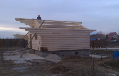

Вот такая.
Примерно так.
 Размер файла:  374.11 КБ
 Просмотров:  1206 раз(а)

Щель перед топочной дверкой я бы отнес ко вторичке в этом примере она не учитывалась

1-1/3=2/3
Про щель перед дверкой я спросил познаний ради. Спасибо.
