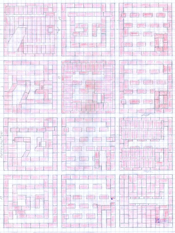

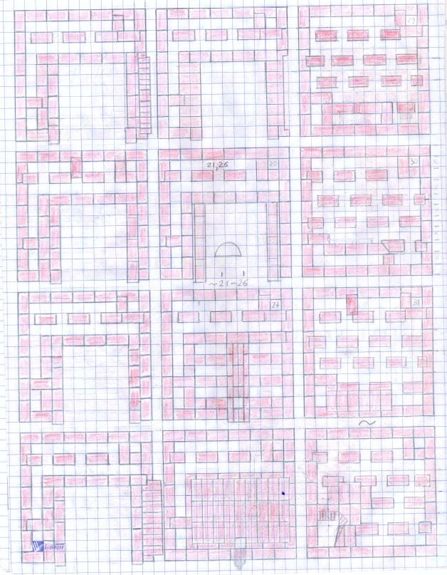

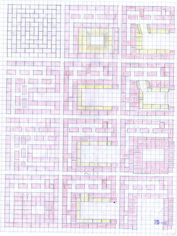

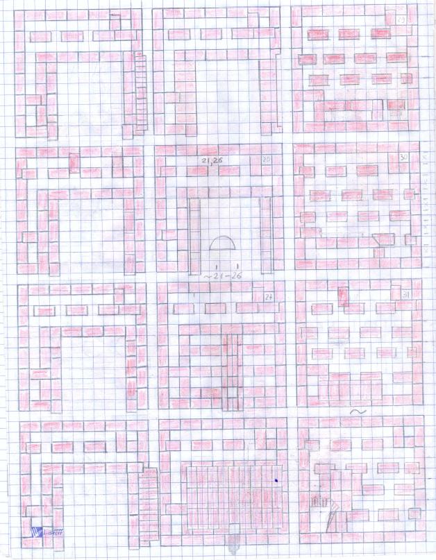

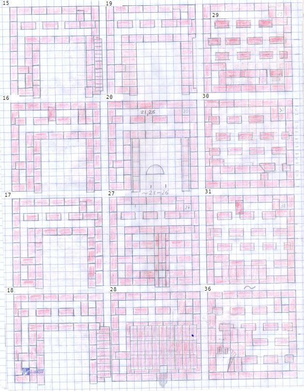

Проэктировал первый раз и наверное последний. Нужен только один поект - себе. Подскажите будет ли работать и можно ли улучшить. Дом двухэтажный 8,5*8,5 м деревянный. фундамент печи практически в центре 1.5*1,5 м. Стенки печи во всех комнатах кроме одной, туда попытался вывести теплый воздух через канал на первом этаже. Отвечу на все вопросы. Спасибо. Извините за качество чертежей.

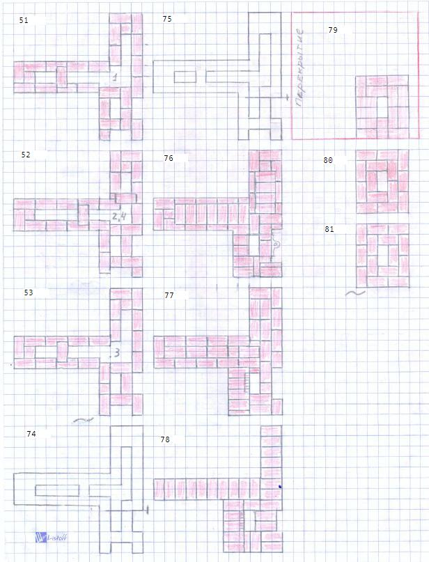

Наброски
Хочу все знать!
 Размер файла:  69.75 КБ
 Просмотров:  935 раз(а)
СообщениеДобавлено: Чт 12 Март 2015, 10:08 Ответить с цитатойВернуться к началу
Аккуратненько "карандашиком, заточенным пид иголочку" пронумеруйте все ряды Smile

с номерами

СообщениеДобавлено: Чт 12 Март 2015, 16:47 Ответить с цитатойВернуться к началу
Симонов Иван писал(а):
с номерами
Так Вы с 36-го ряда аж на 5-тый планируете ДГ "протянуть трубою"?
А тяги хватит?
К.м.к. без 2-рого подтопка, одной топочной камеры под ВП, для такого периметра, недостаточно будет... даже с ЗЛХ
А компоновка интересная Cool

Я не очень понимаю терминологию, а соответственно и Ваши замечания. (ДГ, К.м.к., ВП, ЗЛХ) Периметра чего, дома или печи?

Спасибо за ссылку! ДГ с 5-го до 36-го трубой 12*25. Честно говоря второй подтопок не хочу делать, но если придется подумать можно. А почему Вы думаете, что одной топочной камеры не хватит, может если подольше потопить , то печь и от одной нагреется. Объясните если не сложно, я не специалист.

СообщениеДобавлено: Чт 12 Март 2015, 21:46 Ответить с цитатойВернуться к началу
... может Smile , но предельное время вытопа кирпичной не футерованной, ни кто не отменял Sad

СообщениеДобавлено: Пт 13 Март 2015, 18:50 Ответить с цитатойВернуться к началу
Возможно второй этаж будет меньше греться чем первый, но не факт. На этот случай предусмотрена возможность установки теплообменника (на набросках в топке). Ещё замечания есть или советы? Заранее благодарен.
