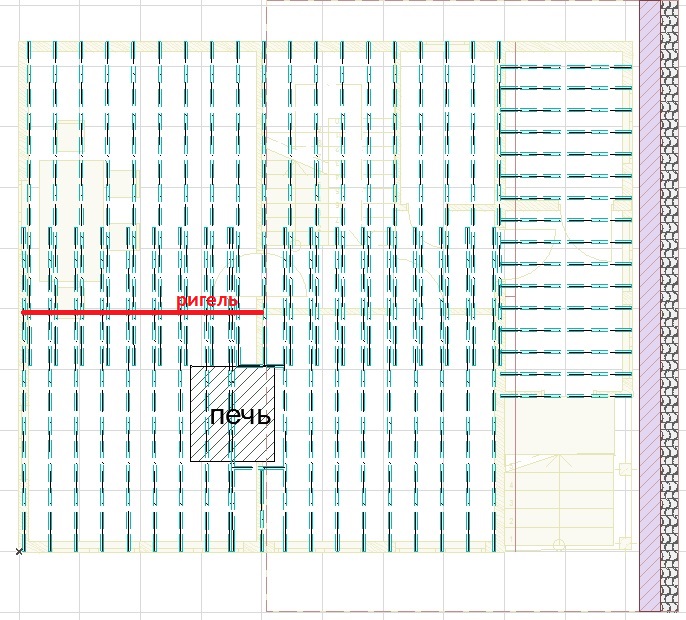

подробнее, я не сказал что у меня дом каркасник. стена прерывается, а перекрытие нарисую. хотя есть пара вариантов, но это больше к вопросу каркасостроения. технология гибкая и я думаю что там все варианты решаемы. плясать буду от печи!!
дам пару прикидок моих перекрытий.
| Описание: |
| Перекрытие 1-го этажа. Делаем проем под щиток. |
| Размер файла: |
179.85 КБ |
| Просмотров: |
829 раз(а) |

Глубина печи может быть 3,5 кирпича это 90см в итоге, = 110 как минимум, если 4,5 - 140см. ширина печи - 4,5кирпича +по кирпичу с каждой стороны для противопожарной разделки = 165см. в случае печи 6,5 кирпичей = 210см.
таким образом, фундамент надо сделать 140х210см. попробую вписать в план.
вот и еще один вопрос я неуяснил..
| karatist писал(а): |
труба получается выходит в конек, хочется сделать чуть встороне, хотел сделать коньковый брус неразрывным.
тут два варианта:
сдвинуть печь вглубь кабинета
и сдвинуть конек на ширину противопожарной разделки. сейчас изображу.
_________________ зовут Андрей
| Описание: |
| вариант 1: перенесли печь вправо |
| Размер файла: |
91.96 КБ |
| Просмотров: |
822 раз(а) |

Добавлено:
Ср 18 Март 2015, 10:57
При "полторашке" - проще, к.м.к., конёк подвигать
