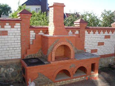

Не такое монументальное сооружение конечно, но не везде-же ставить монстров. Very Happy

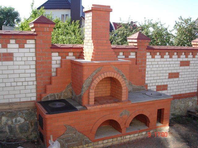

И еще один "монстр", не везде-же маленькие ставить...

Подскажите пожалуйста, как сделать правильно, (чтоб не рассыпалась), топку в уличном мангале. Вот таком как на картинке у Андрея.
Делаю мангал на даче. Основание в целях экономи сделано из пенобетонных плит (пока до столешниц, т.е. только стены). А вот топку хотелось бы из красного кирпича на глину. Очень беспокоюсь, что кирпич потрескается, а глина держать не будет. Знаю что нужен обязательно навес.
На примере моего друга: у него правда швы больше сантиметра, но и кирпич ведь потрескался...
Помогите пожалуйста советом.
Андрей Федоров
Сообщения: 169
СообщениеДобавлено: Ср 26 Сентябрь 2007, 12:35 Ответить с цитатойВернуться к началу
Хорошего качества красный кирпич не потрескается. Марка должна быть не ниже М200, сам кирпич без трещин. Глина высыпается из швов топки, перегорает постепенно. Но с другой стороны это-же не домашняя печь или камин, эксплуатироваться будет довольно редко, температурная нагрузка ниже. Потому и на глине топка простоит долго без ремонта. При условии навеса. А без навеса нужно делать основной массив мангала на цемент, пропитывать водотталкивающим составом, а футеровку топки класть отдельно и одевать на трубу колпак, чтобы в топку не попала вода и не размывала швы.
