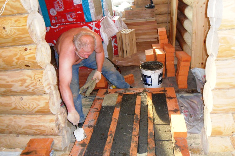

СообщениеДобавлено: Вс 5 Апрель 2015, 00:29 Ответить с цитатойВернуться к началу
Пробовал разные способы частичного пресечения ухода тепла в фундамент.
Вот вариант с пеностеклом в полостях.
Следующий ряд сплошной.
Думаю можно вместо пеностекла положить базальтовую вату.
 Размер файла:  146.42 КБ
 Просмотров:  1241 раз(а)
Сообщения: 6833
СообщениеДобавлено: Пн 6 Апрель 2015, 06:45 Ответить с цитатойВернуться к началу
Смысла в этом нововведении не вижу- лучше уж на шанцах. Кирпич теплопроводен- "мартышкин труд"
