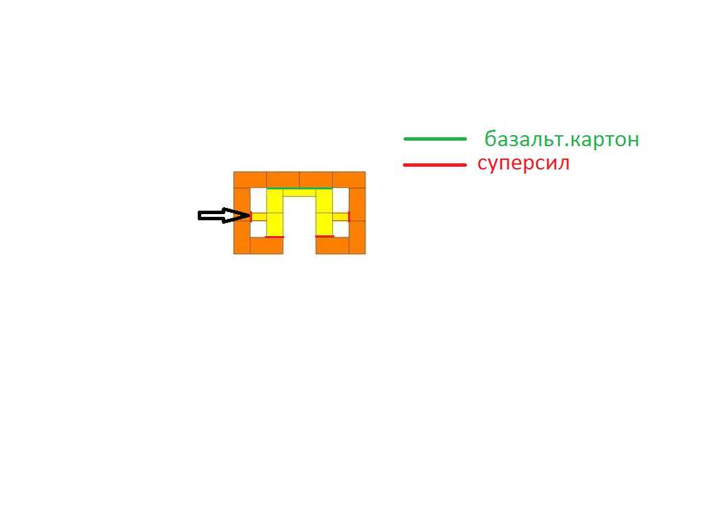

Скажите можно-ли в подъемных каналах , между красным кирпичом и шамотом использовать не базальтовый картон а суперсил Confused
 Размер файла:  51.52 КБ
 Просмотров:  814 раз(а)

Дошел до 26 ряда, возник традиционный вопрос ?
Как обойти потолочную балку если не использовать сэндвич , трубу нужно сместить на 10 см. на заднюю стенку печи ....
Можно ли как на картинке??? Или это делается как то иначе.
Очень нужен совет :hi
 Размер файла:  57.56 КБ
 Просмотров:  869 раз(а)
СообщениеДобавлено: Вт 2 Июнь 2015, 18:18 Ответить с цитатойВернуться к началу
делается дымовая камера. Высотой 3 ряда. Вход в нее - из печки, выход где нужно поставить трубу, если не подумали о 2ом колпаке изначально.
У вас нет опоры для трубы - висеть она не будет.
