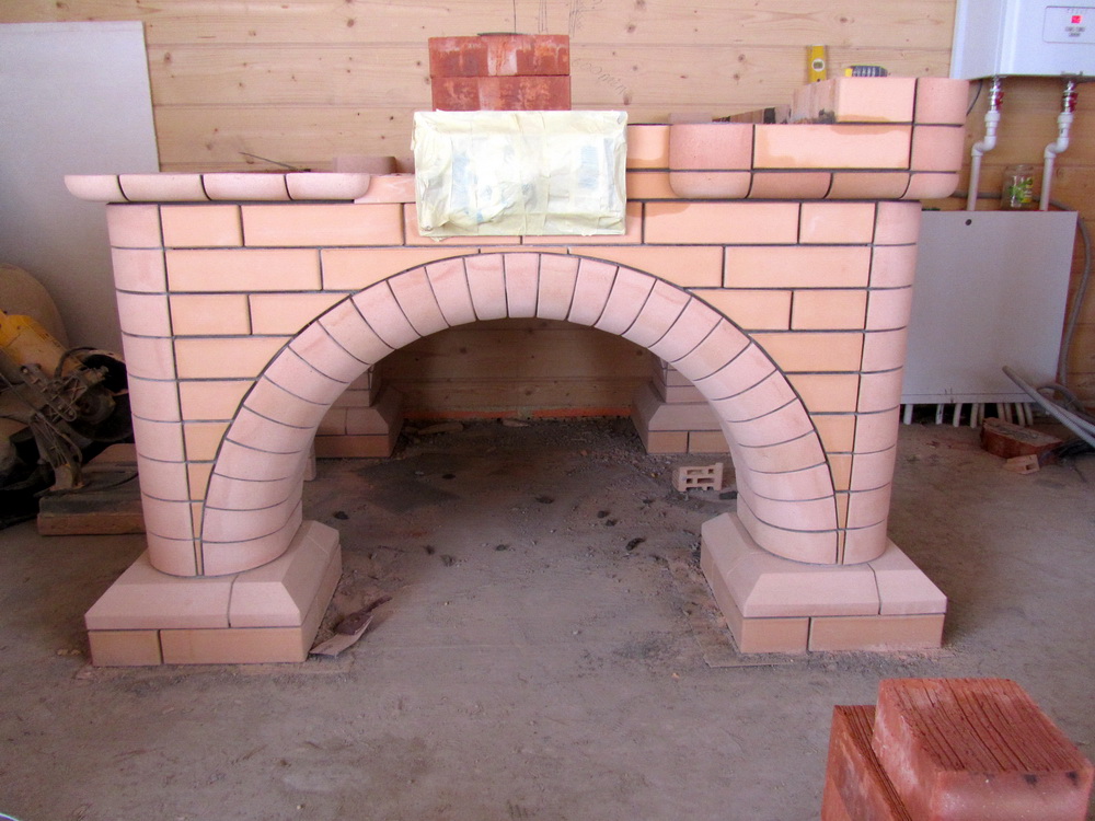

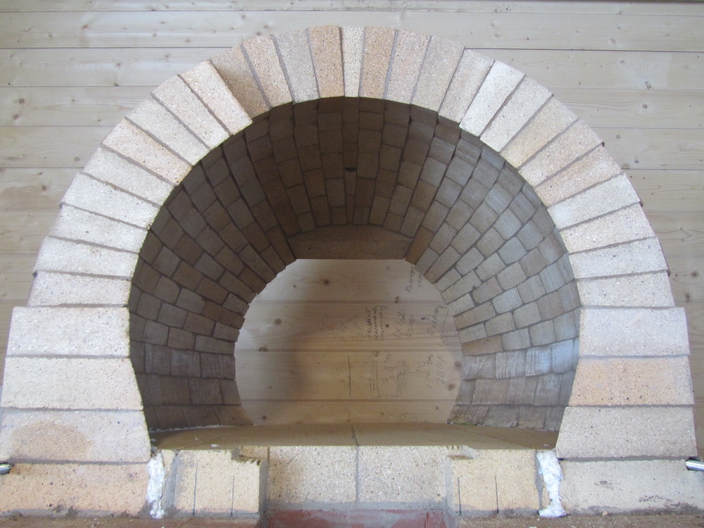

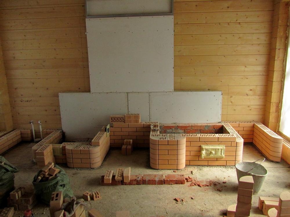

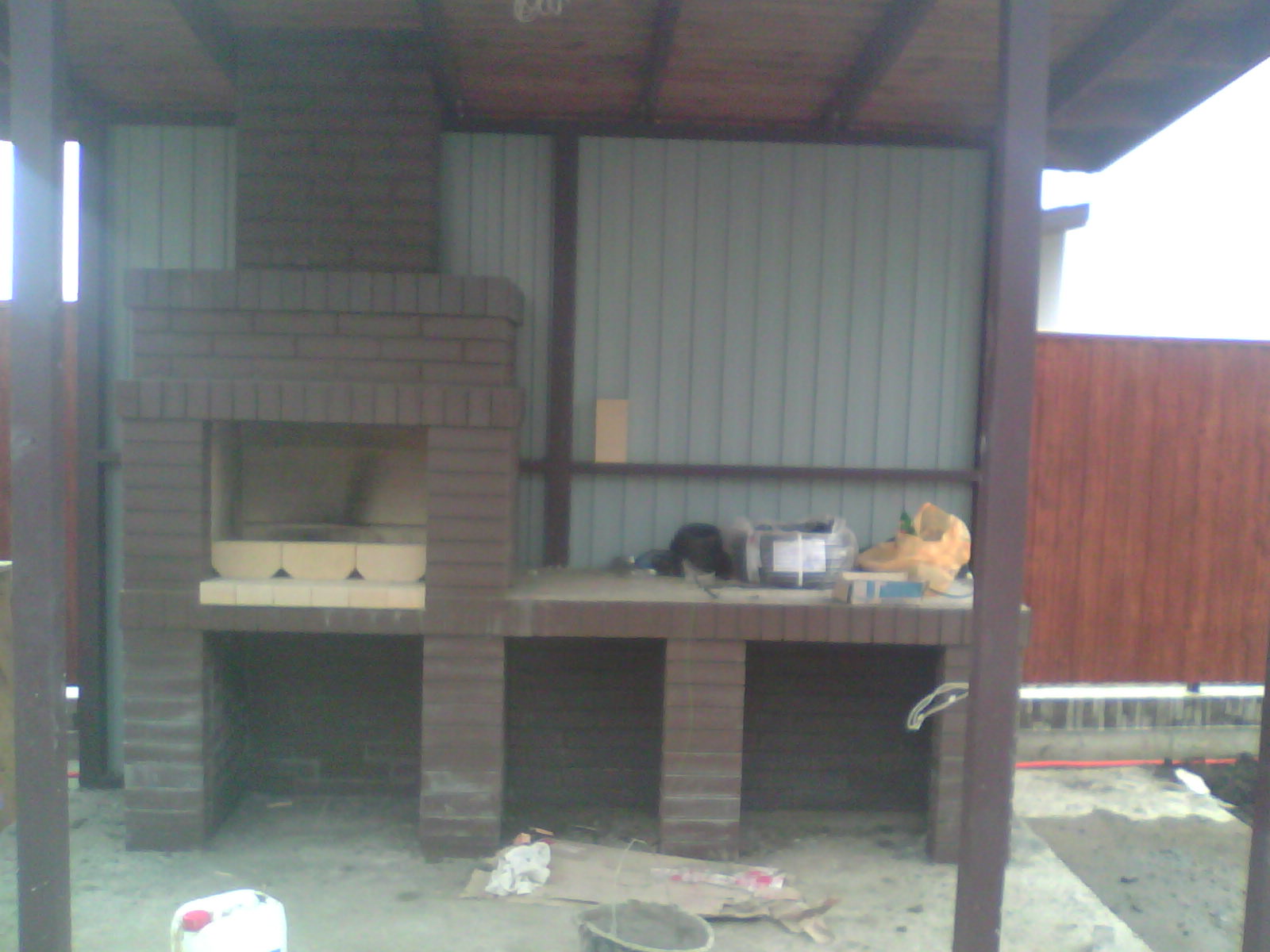

Всем доброго времени суток Smile с огромным удовольствием читаю форум!печное дело осваиваю в основном через него!просьба оценить наше "творение" Smile мангал,печь-плита,также будет встраиваться газовая плита и мойка

А что за кирпич такой черный?
Писанин Роман +79036460762
владислав13
Зарегистрирован: Пт 3 Апрель 2015, 21:13
Сообщения: 31
Регион: краснодар
СообщениеДобавлено: Сб 4 Апрель 2015, 07:12 Ответить с цитатойВернуться к началу
Это гиперпрессованый кирпич,правда не самого лучшего качества.главным преимуществом является то,что его можно как угодно обрабатывать(пилить,точить,снимать фаску)
Сообщения: 6820
СообщениеДобавлено: Сб 4 Апрель 2015, 11:00 Ответить с цитатойВернуться к началу
Труба не рассыпется из этого кирпича. Может она там загильзована?

СообщениеДобавлено: Сб 4 Апрель 2015, 11:46 Ответить с цитатойВернуться к началу

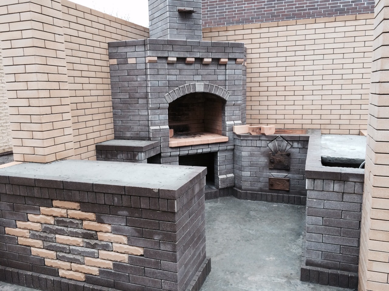

Опыта не имею,сколько видел вроде не рассыпается Smile ,поэтому прошу критики.вообще это вторая наша самостоятельная работа,до этого было вот что
 Размер файла:  196.22 КБ
 Просмотров:  1008 раз(а)
смирнов иван
Сообщения: 1171
СообщениеДобавлено: Сб 4 Апрель 2015, 13:37 Ответить с цитатойВернуться к началу
С короной наддверкой топки перемудрили. Непрочно. Должна перекрываться полноценно

Учтем Smile долго думали на что эта"корона"похожа Радость

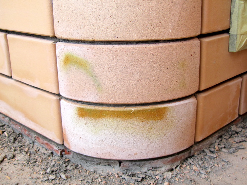

СообщениеДобавлено: Сб 4 Апрель 2015, 14:34 Ответить с цитатойВернуться к началу

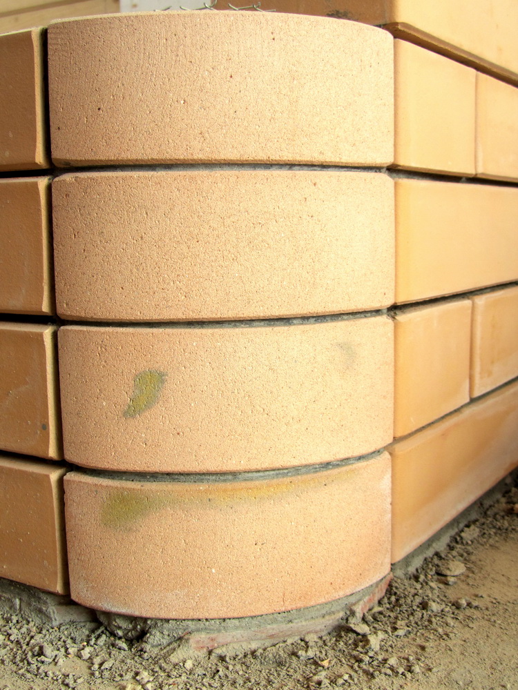

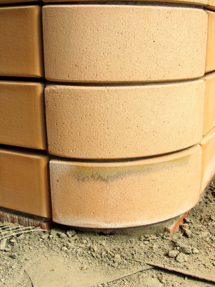

Вот такие высолы на Кировочепецком кирпиче.

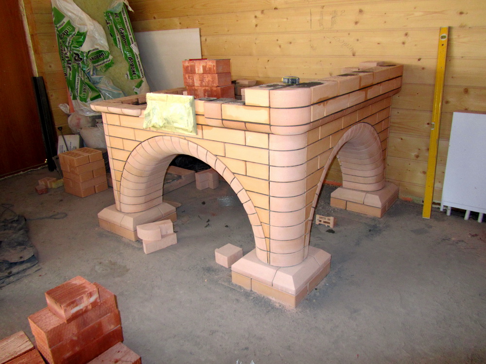

СообщениеДобавлено: Вс 5 Апрель 2015, 07:39 Ответить с цитатойВернуться к началу

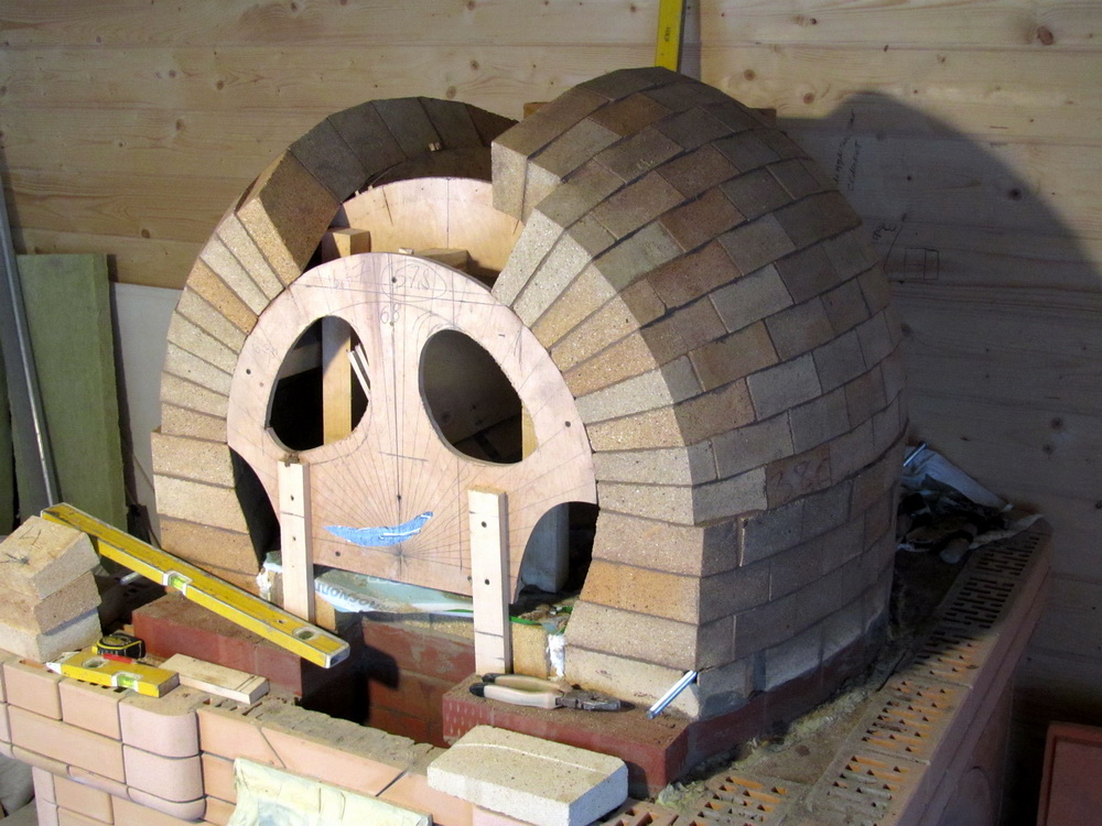

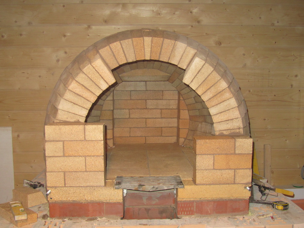

Тандыр на сегодня и на противоположной стене беседки печной комплекс.
г. Омск
Кладка печей и каминов.
попробуй Типром ОФ, помог очень с кирово-чепецким, только красный был а не персик
Спасибо! Но у меня уже есть смывка по высолам, "ЯРКО" Ярославская, помогает.

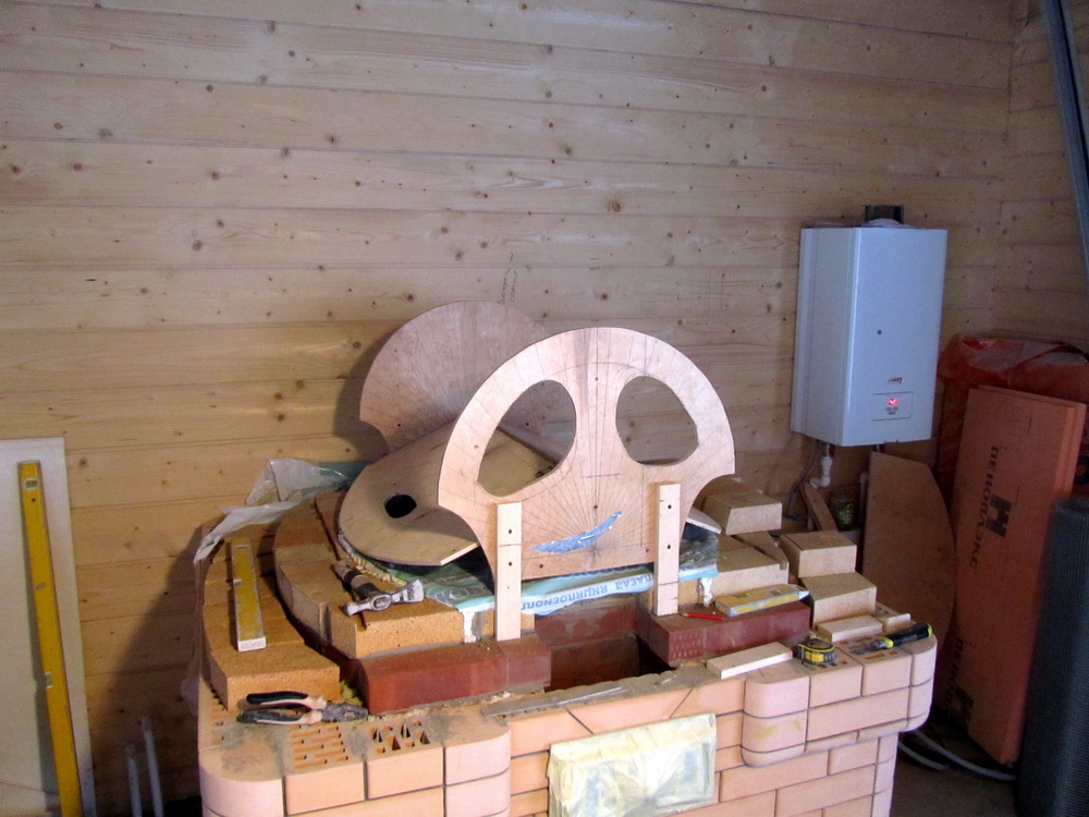

СообщениеДобавлено: Сб 11 Апрель 2015, 04:21 Ответить с цитатойВернуться к началу

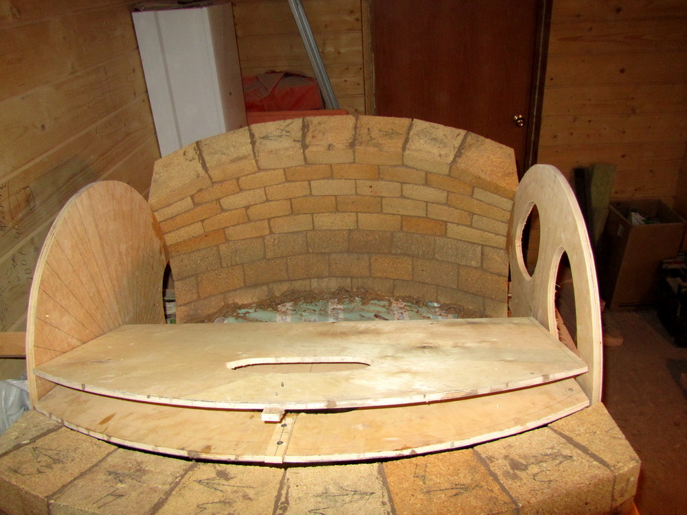

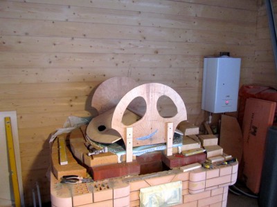

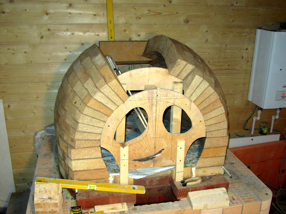

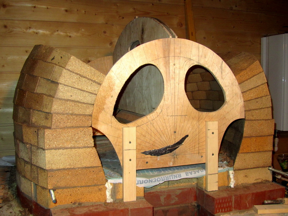

Дошел до свода, За день успел сделать половину. Кирпич на свод был готов, рассчитаны все клинья с помощью "Скетчапа".
г. Омск
 Размер файла:  253.61 КБ
 Просмотров:  1019 раз(а)
 Размер файла:  279.08 КБ
 Просмотров:  1061 раз(а)
 Размер файла:  314.16 КБ
 Просмотров:  896 раз(а)

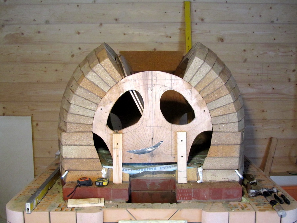

За пол дня еще немного приподнял свод.
г. Омск

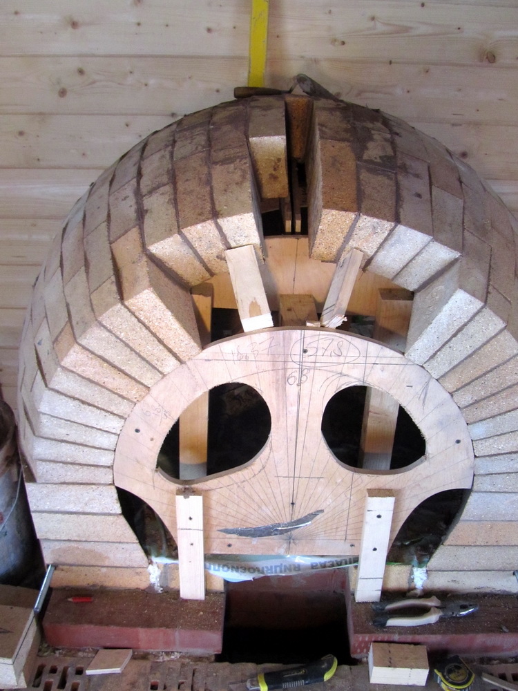

СообщениеДобавлено: Вт 14 Апрель 2015, 19:20 Ответить с цитатойВернуться к началу
Продолжение кладки свода и его завершение.
г. Омск

СообщениеДобавлено: Пт 17 Апрель 2015, 18:50 Ответить с цитатойВернуться к началу
Александр Кузнецов писал(а):
Русская пожалуй эффективней будет. Как продвигается работа.
Отличие от русской в высоте свода здесь выше, заказчик будет готовить бараньи (и другие) ноги, подвешивая на крюки. Примерно так http://www.youtube.com/watch?v=LKhJhATNLfA
У русской устье намного ниже. В данном случае высота свода в пике 630мм, высота устья 400мм.
Процесс возведения тандыра немного приостановился по тех причинам (изделия из нержавейки в работе, а без них не продолжишь), налегаю на противоположный комплекс.
