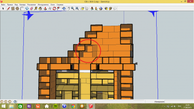

ЗЛХ прижал, убрал вторую задвижку и увеличил выход из ХК. Осталось решить проблему с дымовой камерой. Если увеличить высоту ХК на 65 мм, как считаете, поможет?

СообщениеДобавлено: Пт 17 Апрель 2015, 10:35 Ответить с цитатойВернуться к началу
В дверке ХК нужны жалюзи для подачи воздуха.
Я несколько не уверен, что дыму хватить отверстия в полкирпича...
С открытой дверкой ХК и тягой в трубу может дымить в дом.
Может оставить плиты перекрытия ХК но без лещадки сверху, но приподнять их, а спереди поставить балочку. Ну и по бокам подставки под перекрытие. Сделать какое-то подобие купола.
Сзади заужение подьемного канала пошло - нужно сгладить и расширить в бока.

СообщениеДобавлено: Пт 17 Апрель 2015, 22:34 Ответить с цитатойВернуться к началу
Дверка ХК с жалюзями. Выход из ХК в дымовую трубу я сделал Г образным площадью са. 141 см2 думаете мало? Лещадку уже убрал в модели ХК 4-2, остальное прорисую.
Владимир спасибо за помощь

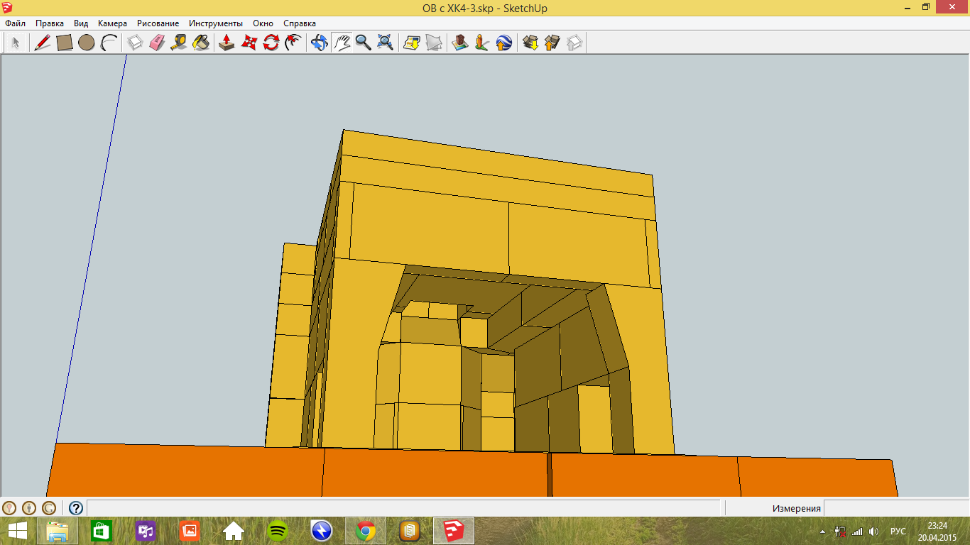

СообщениеДобавлено: Пн 20 Апрель 2015, 23:32 Ответить с цитатойВернуться к началу
А если так?
