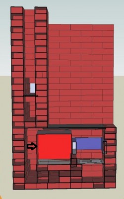

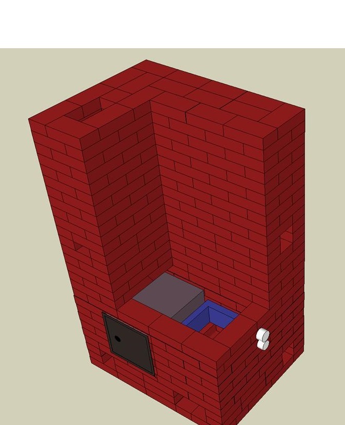

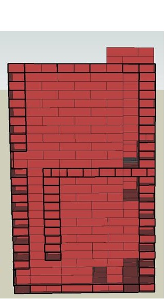

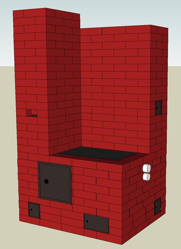

Добрый день форумчане.Пришло время перекладывать печь,так как сделали водянное отопление. Нашел подходящий проект в скетч апе,переделал немного и вот возникли вопросы в правильности проектирования.
Дом 50 квадратов 1 этаж, 30 квадратов 2 этаж. Обьем воды в отоплении 320 литров.
Вопросы
1 правильно ли сделал вход в колпак после духовки
2 стоит ли увеличивать отопительный щиток по длинне на 1 кирпич для увеличения теплоотдачи
3 Возможно ли сделать отопительный щитокметодом кладки кирпича ложковым ребром,а не пастелью.
проект прилогается. https://cloud.mail.ru/public/WJZrRmDS3g9A/%D0%BF%D0%B5%D1%87%D1%8C%203%2C5%D1%854%2C5%20%D1%81%20%D0%BA%D0%BE%D1%82%D0%BB%D0%BE%D0%BC%2C%20%D0%B2%D0%B0%D1%80%201.skp

СообщениеДобавлено: Сб 18 Апрель 2015, 18:04 Ответить с цитатойВернуться к началу
Вот картинка печи.

СообщениеДобавлено: Сб 18 Апрель 2015, 19:43 Ответить с цитатойВернуться к началу
я так -понимаю ОВПИК- 10 - основа.?

СообщениеДобавлено: Вт 23 Июнь 2015, 18:29 Ответить с цитатойВернуться к началу

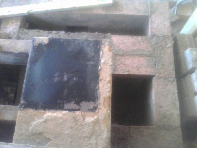

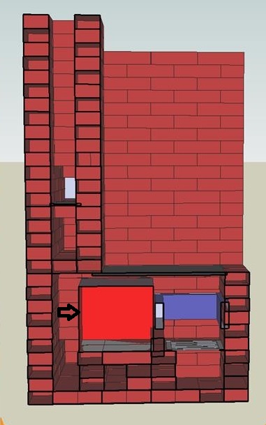

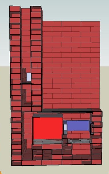

Решился все таки ложить печь сам , так как не нашли свободного мастера, у всех столько заказов что до зимы очередь.
Сложил 4 ряда , а когда привезли регистр , то оказалось что он меньше по размеру чем заказывали на 5 см. И получается что расстояние между духовкой и стеной получилось 14 см (на рисунке отмечено место стрелкой) . Так вот критично это или пока не много рядов можно разобрать и сделать размер печи не 3,5х4,5, а 3,5х4 ?

СообщениеДобавлено: Вт 23 Июнь 2015, 22:15 Ответить с цитатойВернуться к началу
А варочную плиту тоже "укорачивать" будете? Smile
Топки под уголь, что - не принято футеровать ШАмотом?
От кладки щитка на ложок - откажитесь. На угле - Вы его перекалите запросто.

Плиту укорачивать не придется, футеровка будет, куплен шамотный кирпич. Ложить буду плашмя. Меня смущает расстояние между духовкой и стенкой печи. Неотразиться это пагубно для тяги или завихрения может какие возникнут?

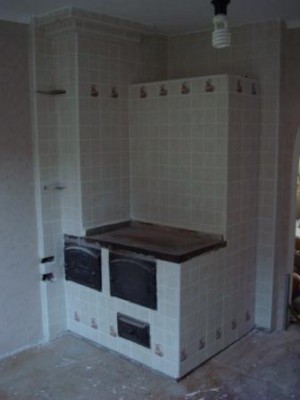

Похоже такая у товарища. Андрей_Алексеевич, если будет котёл, вряд-ли он её перегреет. У друга труба заплакала. вот правда причина не однозначна, может и снег.
 Размер файла:  22.45 КБ
 Просмотров:  731 раз(а)

СообщениеДобавлено: Ср 24 Июнь 2015, 10:58 Ответить с цитатойВернуться к началу
Ошибочку нашел. По схеме дожно быть 14 см а у меня получилось после устаноаки регистра и духовки 22 см. от стенки духоаки до стенки печи.

СообщениеДобавлено: Ср 24 Июнь 2015, 13:42 Ответить с цитатойВернуться к началу
Валер писал(а):
...если будет котёл, вряд-ли он её перегреет. У друга труба заплакала. вот правда причина не однозначна, может и снег.
Если поставит "кольчугу" в угольный топливник - легко Razz
А станет придушивать воздух, так кроме конденсата ещё и креозот хорошо стекает... Sad и не только по причине сырых дров Радость
