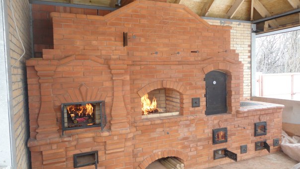

Всех приветствую,закончил работу над комплексом.В составе:духовая печь,мангал,коптильня,казан.
http://vk.com/video-75525972_170991363

Всем привет!Закончил работу над комплексом http://vk.com/video-75525972_171066473

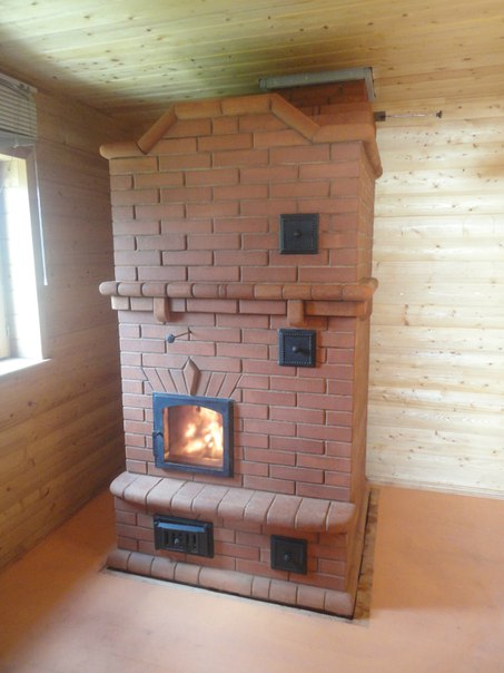

Всем привет.Закончил работу над закрытым камином с боковым отопительным щитком.
