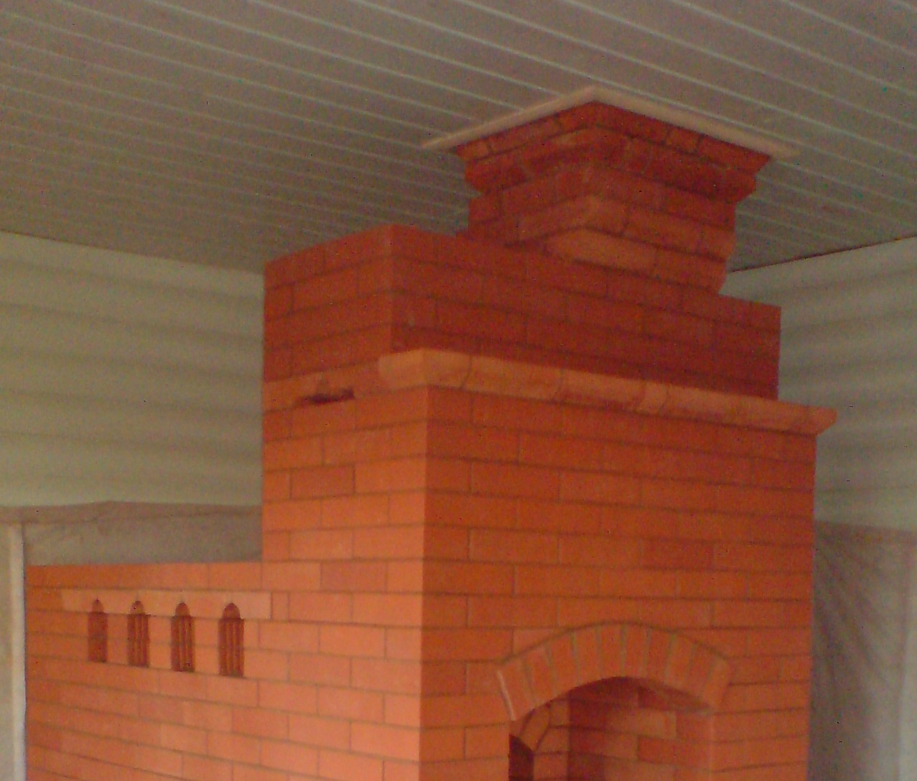

Печь из кирпича костромского завода "Воскресение". Шамотом футерована только подтопок, свод горнила из костомского. Печь ещё не эксплуатировалась, только пробная топка. На майские заказчик намеревался опробовать по полной, ждем результатов.
Кирпич изумительно обрабатывается, внутренних микротрещин - минимум, на срезе однородная масса, без вкраплений.
И банная из того же кирпича.

Вот теплушка из костромского, топливник футерован. Первые годы жалоб не было, да и сообщили бы, если что...
