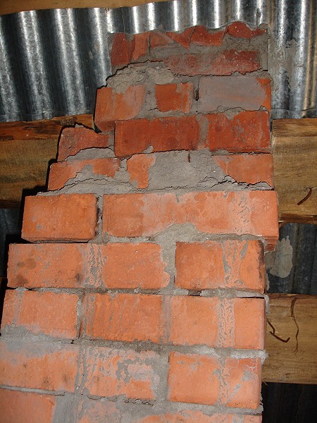

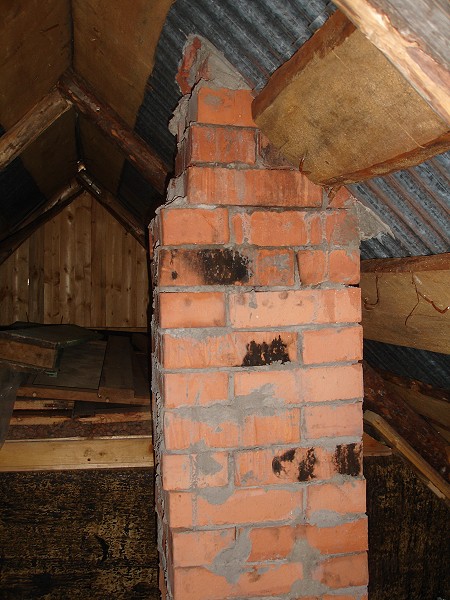

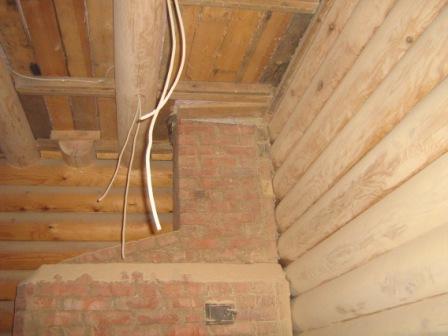

труба дело ответственное, чтоб так подходить к ее выполнению ..
хорошо печку протопили только один раз и то одной закладкой .. и поняли, что не безопасно

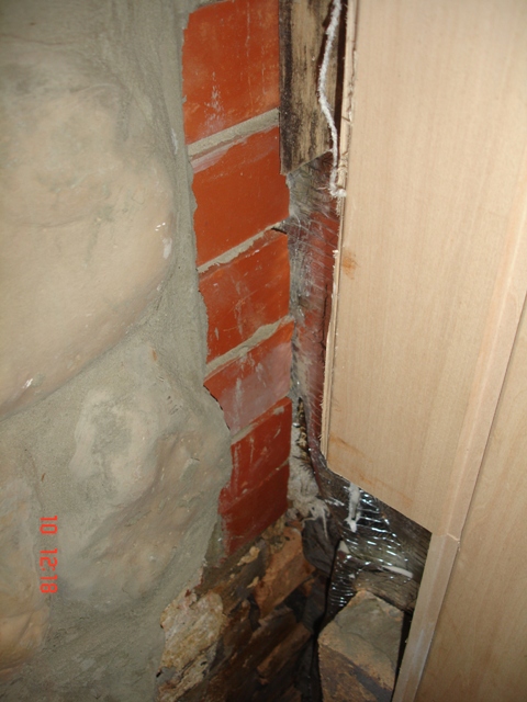

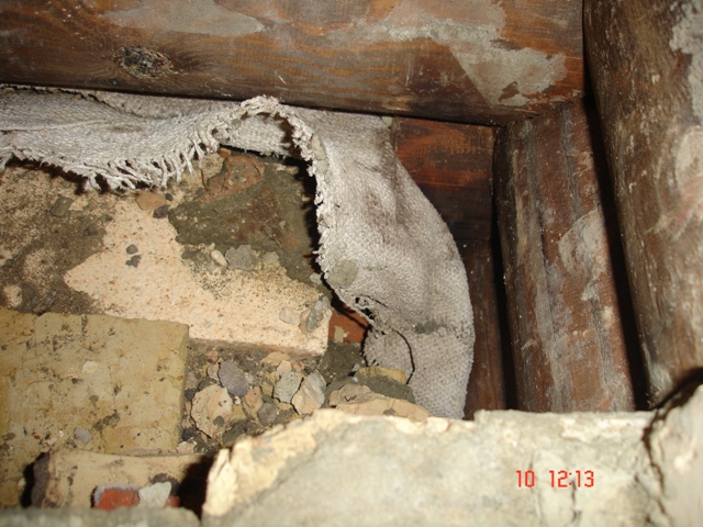

Следующий объект, печка была поставленна на половые лаги и брус:
Потолочная разделка:

[quote="Ищенко Андрей"]Следующий объект, печка была поставленна на половые лаги и брус:
вот именно такая проблема с фундаментом меня настигла прошлым летом от одного печьника с 14 летним стажем, и огромным фотоальбомом ! может быть своих работ.
СообщениеДобавлено: Пт 4 Май 2007, 15:32 Ответить с цитатойВернуться к началу
Правильней, когда фундаментные работы выполняются специалистами, отвечающими за свою работу.

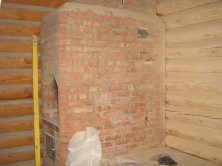

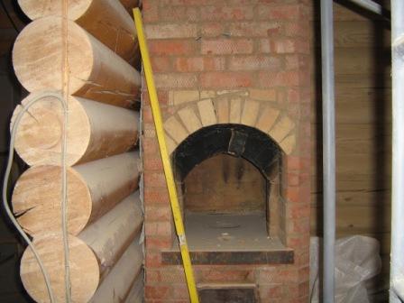

Коллеги! Оцените "русскую печь", в смысле - найди ошибки в постройке...
И еще. Прав ли я рекомендуя заказчику - сломать и сделать новую?

Добавлю, что не очень видно на сжатых снимках: печь сложена из строительного кирпича марки не более М75, на глину БЕЗ песка, швы высыпаются, кирпич в трещинах, включая вертикальные до 20-30 см...

Привет Францыч, ты пошутил на счет оценки правильности?
твоих рекомендаций? Laughing Конечно сносить и делать заново. Разве тут есть другие варианты? А призы будут за головоломку "найди ошибки"?Embarassed
Ну соблюдение , вернее полное попрание норм ППБ мы считаем одной большой ошибкой, или по каждой стене будем расписывать?

Совмещение в кладке кирпича различных марок - весьма спорное решение.
Печь можно просто "вынести" из угла, т.е. снести и построить в тех же размерах на новом месте, позволяющем соблюсти нормы ППБ. Но в этом случае, даже при сохранении размеров самой печи, нужно будет устраивать холодную четверть или отступку. Это или увеличение размеров видимых стен, или появление новых видимых. Возникает проблема с изразцами - заказывать дополнительное количество изразцов, для внесения изменений. Хотя конечно это не очень хорошо, если они уже изготовлены. Но раз дополнительного заказа изразцов не избежать - то наверное имеет смысл внесение конструктивных изменений в печь для улучшения ее функциональных характеристик и эргономичности. Таким образом, к огорчению, мы приходим к целесообразности полной замены печи. В таком расположении весьма сомнительна эргономика, даже если предположить, что пользоваться будет левша. Форма камеры тоже далеко не идеальная, и уж если делать изразцовую Русскую печь - то наверное нет смысла обцеловывать изразцами такой конструктив. Я, конечно, рассматриваю тот вариант что печь будет перестроена из нормального печного и огнеупорного в нужных местах кирпича на качественном растворе с соблюдением всех норм, необходимых для ее долгой жизни. А то как в том анекдоте про строителей:" - пока обои не высохнут - леса не снимать!" Облицевать изразцами такое ... это нонсенс!
