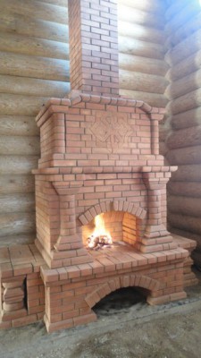

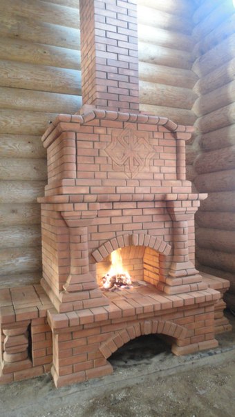

Еще один открытый камин от меня, в общую копилку https://pp.vk.me/c628222/v628222738/25826/-4ak4wYElqw.jpg
https://pp.vk.me/c628222/v628222738/2582f/Pz-YDE6kkkc.jpg
Кладка топки кирпичом на ребро непрактична. Кладка быстро "разбалтывается" , швы выкрашиваются.
алексей голубев
Сообщения: 192
Регион: Подольск
СообщениеДобавлено: Чт 17 Декабрь 2015, 17:17 Ответить с цитатойВернуться к началу
Вы про заднюю наклонную стенку?
89154805905
Виталий Кострюков
Сообщения: 790
СообщениеДобавлено: Чт 17 Декабрь 2015, 22:13 Ответить с цитатойВернуться к началу
Алексей, в моем мнении вопрос может вызвать только слово "разбалтывается". Видимо оно Вам понятно (раз не спрашиваете). Тогда поясните, может в Вашем вопросе есть скрытый смысл?
алексей голубев
Сообщения: 192
Регион: Подольск
СообщениеДобавлено: Чт 17 Декабрь 2015, 22:31 Ответить с цитатойВернуться к началу
Извиняюсь.Я с вами согласен.При обустройстве этого элемента к вопросу перевязки старался подходить серьезно.А такое исполнение выбрал в пользу обращения не спиленной гранью к огню.Делаю вторую топку в таком виде.По первой пока обращений нет(камин эксплуатируется уже 2 года),но с возможностью того, о чем вы написали не могу не согласиться.
89154805905
latif888
Сообщения: 382
Регион: Ростов-на-Дону, ЮФО
СообщениеДобавлено: Чт 17 Декабрь 2015, 22:36 Ответить с цитатойВернуться к началу
Вообще-то задняя, (наклонная или нет непонятно) стенка топки - на торец. Интересно, как умудрились перевязать ее с боковыми?
8 961 402 7431
latif888
Сообщения: 382
СообщениеДобавлено: Чт 17 Декабрь 2015, 22:41 Ответить с цитатойВернуться к началу
Ну, была-бы спиленная сторона обращена в топку - и что с того, что с ней будет?
8 961 402 7431
Виталий Кострюков
Сообщения: 790
СообщениеДобавлено: Чт 17 Декабрь 2015, 22:52 Ответить с цитатойВернуться к началу
В данном варианте задняя часть топки и боковые (в видимой ее части) не перевязываются. Это происходит выше перекрытия топки камина. Такой вариант (неважно плашмя или вертикально уложены кирпичи) дает возможность избежать трещин в 2-3 кирпичах (по центру) в процессе эксплуатации. Кирпичи, расширяясь от нагрева (около 630 град. по Цельсию в самом горячем месте), расходятся в стороны, за боковые стенки. Но это неизбежно вызывает постепенное выкрашивание швов в местах сочленения задней наклонной стенки и боковых. Я предпочитаю делать кладку с полной перевязкой швов. Углы топки получаются зажатыми весом кладки и вероятность появления трещин в кирпичах первого - третьего ряда вполне возможны. На работоспособность эти трещины никак не влияют, только косметическая эстетика хромает.
Есть способы избежать эти термические трещины, но это уже совсем другая история.
Виталий Кострюков
Сообщения: 790
СообщениеДобавлено: Чт 17 Декабрь 2015, 22:55 Ответить с цитатойВернуться к началу
С ней ничего не будет. Шамотный кирпич, обращенный резанной частью в топку, не разрушается от воздействия открытого огня. Это красный керамический сыпется со временем. И то, смотря какой кирпич....
