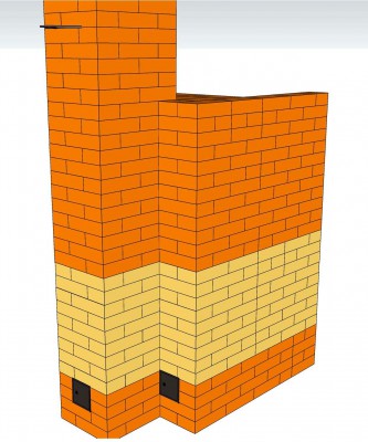

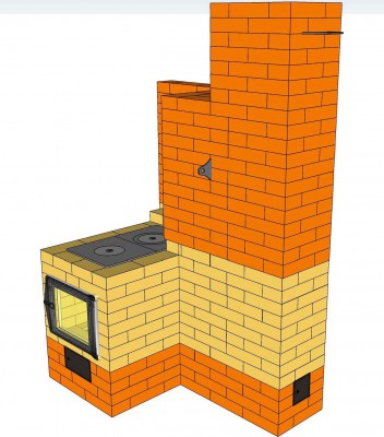

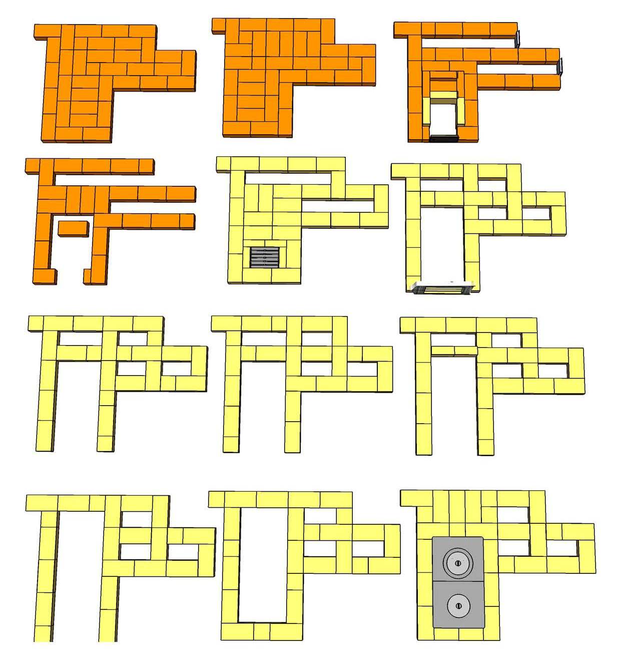

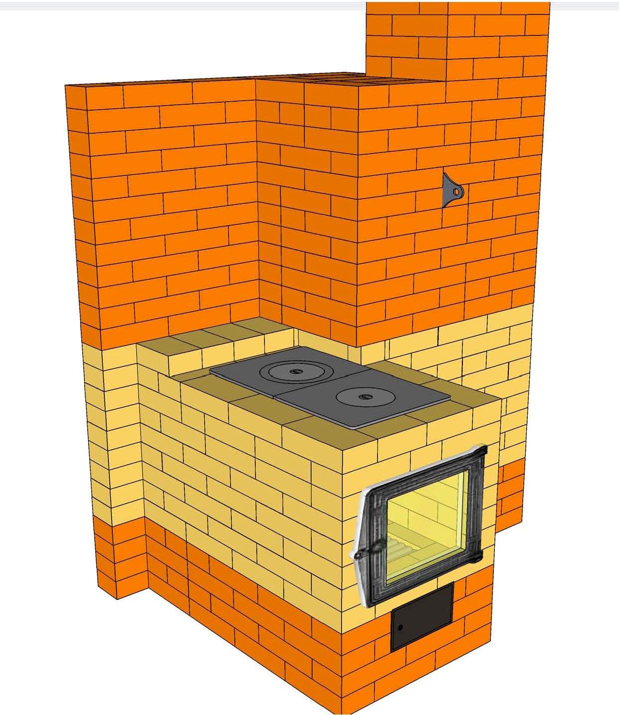

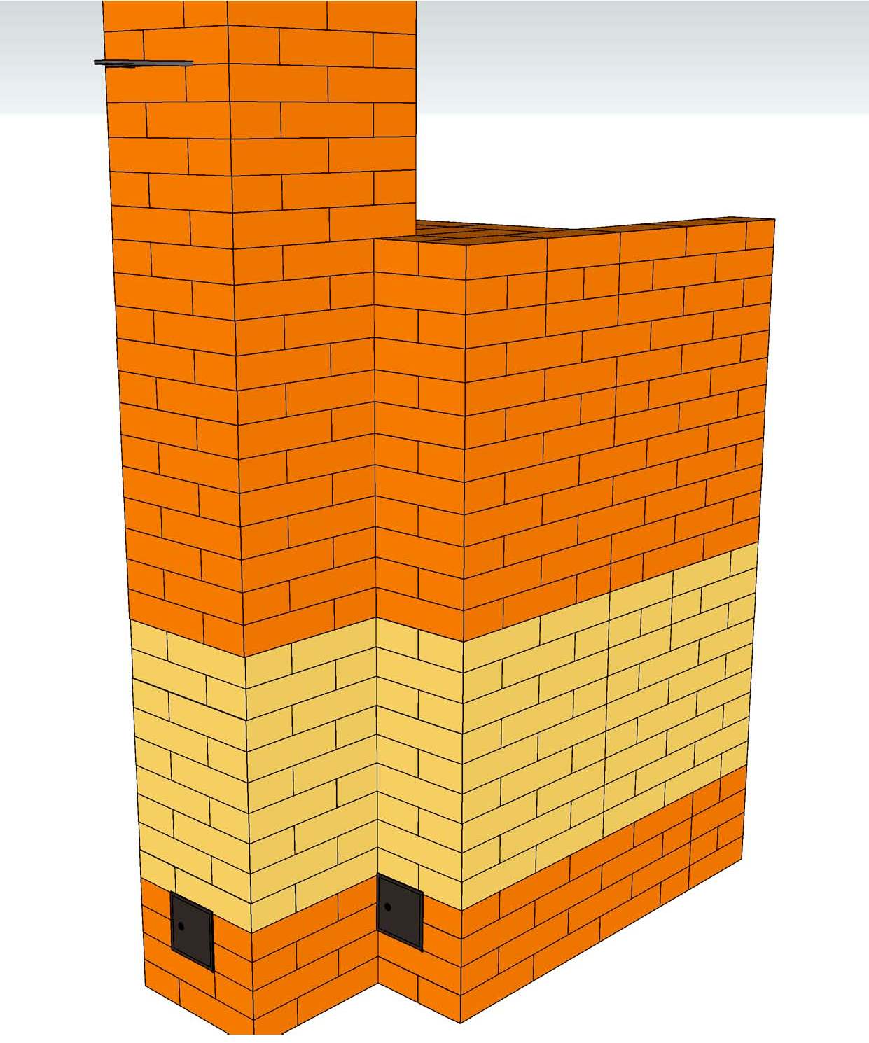

Прошу оценить первую (и надеюсь, последнюю) печку для дачки.
Заранее благодарю за ваши замечания и предложения.
Порядовка 1-12

На какую площадь такая печка планируется?

СообщениеДобавлено: Ср 6 Май 2015, 15:50 Ответить с цитатойВернуться к началу
Это будет, как резервное отопление, ну и для быстрого прогрева помещения. Стоять будет в промежутке между комнатами 12 и 25 м.кв.
3-, о спасибо, значит зачёт
СообщениеДобавлено: Ср 6 Май 2015, 16:00 Ответить с цитатойВернуться к началу
Сразу не погубит, помучаетесь...
Рекомендовал бы "поработать над ошибками", как цель, до 4+.

СообщениеДобавлено: Ср 6 Май 2015, 18:40 Ответить с цитатойВернуться к началу
лажа. футеровать топливник надо. всё остальное не вникал, мелочи.
использовать шамот в качестве стенок топки и печи можно только ну с совсем уж махонькой печушке к коим ваша не относится.
Пользуясь промелькнувшими "оценками" ваша на жирную "пару" тянет.--"садись, два!" Smile

СообщениеДобавлено: Ср 6 Май 2015, 19:26 Ответить с цитатойВернуться к началу
шамотный использовать не буду, всё выкладывать буду из печного м-200
СообщениеДобавлено: Чт 7 Май 2015, 05:09 Ответить с цитатойВернуться к началу
тем более его надо закрыть в топке а то посыпится со временем.Да и место позволяет сделать с футеровкой шамотным наребро.
Порядовки имеют много совпадений вертикальных швов, что плохо Sad

СообщениеДобавлено: Чт 7 Май 2015, 11:23 Ответить с цитатойВернуться к началу
Спасибо, увидел, в одинадцатом ряде ошибка - потом испаравлю.
Топливник сильно уменьшать не хочется, возможно положу шамот на ребро в 1/2 толщины.
До этого стояла печка без шамотного и ничего. Переделать решил только из-за щитка, который был выложен на ребро....ну и развернуть захотелось дверкой в комнату....
