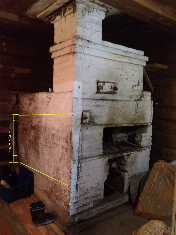

Доброго всем времени суток!
Есть в доме РП.Фото прикрепляю.
Смущают трещины и слегка раздутая левая стена печи.
Ломать или еще поживет?

Каково состояние горнила и перетрубья? Вздутие суть просто неровная кладка. Трещины, возможно, замазать или переложить угол. Это навскидку. По фото больше не понять.

Перетрубье и горнило вроде в норме.
1,5 года не топили вроде эту печку. В этом году протопил ее.Закладок 5 сделал.
Потолок варочной камеры было все в саже.После протопки очистился и теперь чистенький.
Стоит на кирпичных стульях.Далее снизу коробка из бруса, выше уже кирпичи.
Под устроен в 1 кирпичный ряд поверх основания из бруса.

Трещины и вздутие ремонтируются.Усадка свода,вследствии выпирает слабую сторону.
Возможно проблемы в футеровке.

На счет усадки что то сомнительно, ведь печурке то уже перевалило за 60)))

Нужно спецу на месте смотреть,по картинке диагноз не поставить,можно долго гадать.
Любые печные болезни лечатся!

Если труба без борова,то скорее всего она выдавила этот самый угол.Происходит тогда когда деревянный фундамент под печью устаёт и даёт перекос.Это видно по своду-по центру трещина идёт и выползающие кирпичи,расклинивающие свод.

Труба прямая, без борова.
Так собсна, на годик хватит печки еще?
Просто летом запланировал ремонт фудамента и замену полов в избе.
И закладка нового фундамента под новую печку, поэтому и вопрос возник-на сколько хватит этой печечки?)

Хватит.Но всё равно следите за изменениями.Можно подстраховаться и стянуть уголками этот пузырь.Береженого,как говорится...Огнетушитель можете еще автомобильный рядом держать.

Фундамент закрепи и осмотри отмостку вокруг дома. Поставь маяки на гипсе. Возможно что печь еще простоит. Если печь на балках которые прогнили то их надо менять. И временно домкраты печь ставить. А свод можно перебрать. Печь могли перекалить. Потери тепла здания надо как можно больше ограничить. Свод-радиус арку я просичтаю-потом лобзиком выпилишь

Если на сезон, то забели трещины, и нехай топится.

Тут главное не сгореть. Я такие печи только под снос. Можно сделать копию. Делал год назад копию печи на бывшем финском хуторе. В доме был в войну штаб то ли немцев, то ли финнов. Интересное место. И печь была интересная. Типа теплушки. Но годков ей!!! До всех книжек построена!
