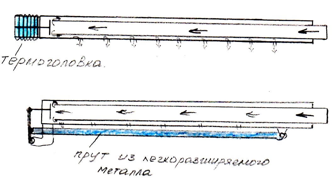

Здраствуйте уважаемые печники.
Хочу открыть новую тему для обсуждения вопроса автоматического регулирования подачи вторичного воздуха. Суть идеи в создании простого термоклапана, который открывался в нужный момент (при разогреве печки) и закрывался при прогорании дров (уменьшении температуры). Примерный рисунок сделал от руки.
Подача вторичного воздуха.

СообщениеДобавлено: Вс 17 Май 2015, 10:03 Ответить с цитатойВернуться к началу
Эта тема интересная, но лучше бы перенести её в теоретический раздел.
На мой взгляд, необходимость в подаче вторички(тот самый, "нужный момент") не зависит только от температуры, хорошо бы ещё учитывать состав газов в выхлопе...

Всем доброго времени суток !!! Вот полезная цытата:
"При нагревании древесины без доступа воздуха (такой процесс называется «сухой перегонкой») сначала при температурах 100-150°С происходит полное испарение всей свободной и связанной (гигроскопической) воды, затем при 150-275°С происходит начальный пиролиз с потреблением теплоты. При температурах 275-450°С происходят главные реакции распада веществ древесины, причём с бурным выделением тепла (с саморазогревом древесины). Наконец, при 450-550°С происходит последняя стадия пиролиза, требующая подвода теплоты извне и заканчивающаяся образованием древесного угля,сохраняющего анатомическое строение древесины."
Источник =http://www.istok59.ru/55-piroliz-drevesiny.html
Избрал Этот раздел из-за того, что регулятор предназначен для варочно-отопительных печек.
