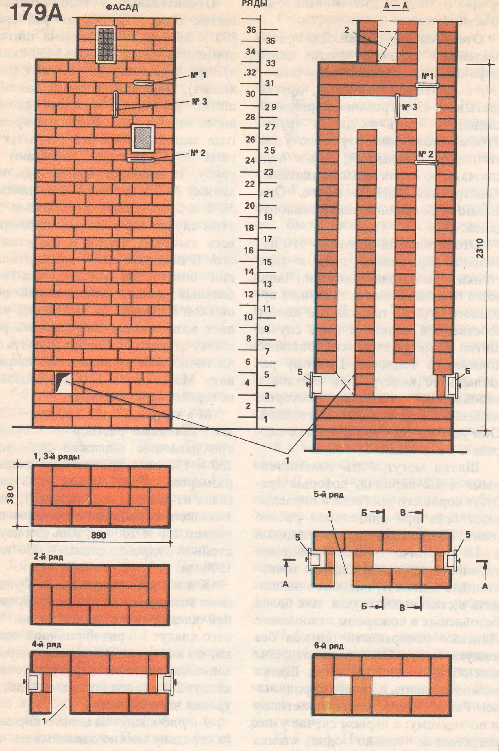

Доброго дня всем.
Просьба помочь советом новичку.
Планирую сложить печь и присоединить к ней отопительный щиток
(будет как часть стены между кухней и комнатой)
в каменном дачном домике 5 х7.
Конструкции взяты из книги А. Шепелева.
Изображения печи прилагаю ниже, а щитка - во втором посте.
Щиток планирую класть на фундамент перемычки самого дома между кухней и комнаты.
Фундамент под печь сделал позже заливки фундамента дома,
т.к. мысль о печке пришла позже
Фундамент печки вылит впритык к фундаменту дома.
Просьба к профессионалам ответить:
1. Будут ли работать нормально именно такие печь и щиток вместе?
2. Можно ли перевязывать кладку печи и стенок щитка или класть раздельно?
3. Как соединить эти 2 печных чуда, в смысле выход из печи и вход в щиток?
Заранее прошу прощения за дилетанскую терминологию и вопросы.
Ну очень не хочется проводить эксперименты на пожароопасность на своей даче.

Добавлено:
Ср 27 Май 2015, 15:23
По фундаментам - так делать нельзя. У меня дом зимой поднимается от пучения на 2см относительно печки.
Печки без футеровки шамотом хватит на сезон-два. Потом переделка топки.
Щиток будет иметь перегрев в первом подьемном канале.

| Владимир Солин писал(а): |
Т.е. сама конструкция печки неверна?
Без шамота никак?
Планируется использование только дров, не угля.
Судя по конструкции, ваш вариант печи видимо, нельзя состыковать со этим щитком, который я планирую использовать как аварийный вариант отопления,
если отключится электропитание?

Ср 27 Май 2015, 15:48
теперь кирпич красный не держит долго открытого огня. Но вы можете проверить на себе. Как и сдвиг щитка относительно топки зимой.

Добавлено:
Ср 27 Май 2015, 16:02
делайте

Добавлено:
Пт 29 Май 2015, 13:58
бредовая идея поставить на 2 разных фундамента.
плохая идея делать не футерованную топку.

Добавлено:
Пт 29 Май 2015, 14:17
или нет.
Коренная труба ставится на общий фундамент с печкой.
Причем здесь автор книжки???
Сколько раз написать, что кирпичи стали другими?
Странный и ненужный разговор.

решение есть: надо вашу топку сделать из шамотного кирпича а сам щиток наребро. Хоть говорят что наребро нужно в мет.каркас заковывать. Топка и щиток должны быть не связаны между собой перевязкой а просто прилеплены и само подключение -с помощью некой гибкой гильзы.
Щиток наребро быстро нагреется, правда и остынет быстро, но до утра хватит.Если хотите щиток наплашку то однозначно топка должна футероваться и будет шириной не 2 а 2,5 кирпича.И сделайте таки щиток подлинее, как никак 35 квадратов.
