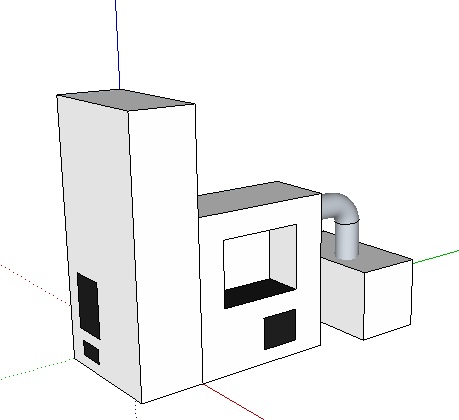

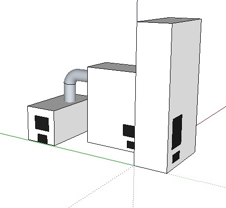

Спасибо за ответы, Руслан! В общем с учетом всех Ваших нареканий от камина я откажусь но даюы сохранить большое желание посидеть возле огня и в тепле решил что нужно ставить отопительную печь со стеклянной дверцой в топливнике. Но к нему бы присоединить варочную плиту с духовым шкафом, нашел отопительную печь у кузнецова 2х колпаковую 2*4 кирпича. но для того чтобы попасть в вых. канал верхнего колпака печь нужно будет зазеркалить) Ваш совет по поводу топливника на кухне я учел и поэтому перенес его под лестницу. Остается только парилка. печь бани из железа труба ее приходит в камеру варочной. Проект накидал грубо, так сказать "на суд", как услышу "пинки" их учту и нану порядовку в скетчапе опять же на суд)))

печь не ищут, ее подбирают,
почему кузнецова? а не пупкина...
откуда вы знаете что вам нужна именно двух копаковая печь?
а не трех или четырех колпаковая!)))
обоснуйте критерии выбора?, мне вот очень нравятся пяти колпаковые...
есть и больше колпаковые, но мне не нравятся считать долго)

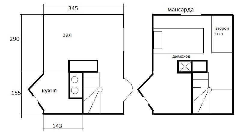

да бывают,
а чтобы тепло было надо считать, чтобы печь соответствовала помещению...
не фамилия не колпаки этого не обеспечат...)))

Вот грубый проект) дом в пол кирпича планирую утеплить базальтовыми плитами снаружи и мокрый фассад сверху. Перекрытие мансарды- деревовозле дымохода идет маурлат. Его наверно придется заменить на металл или пересмотреть конструкцию
